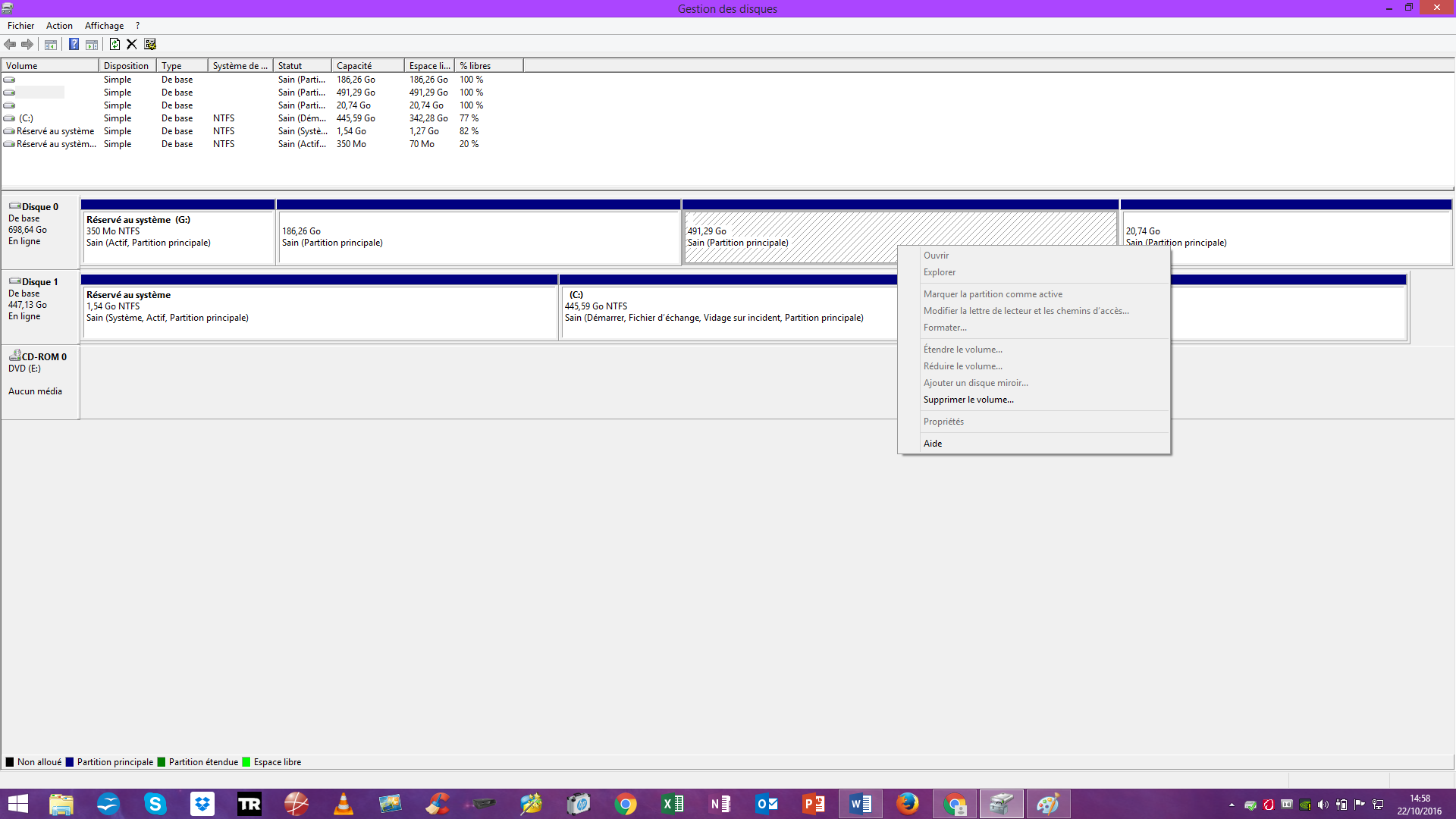

sur Windows, les partitions sont inaccessibles, sur le clique droit, il n’apparaît que supprimer mais il ne fonctionne pas.

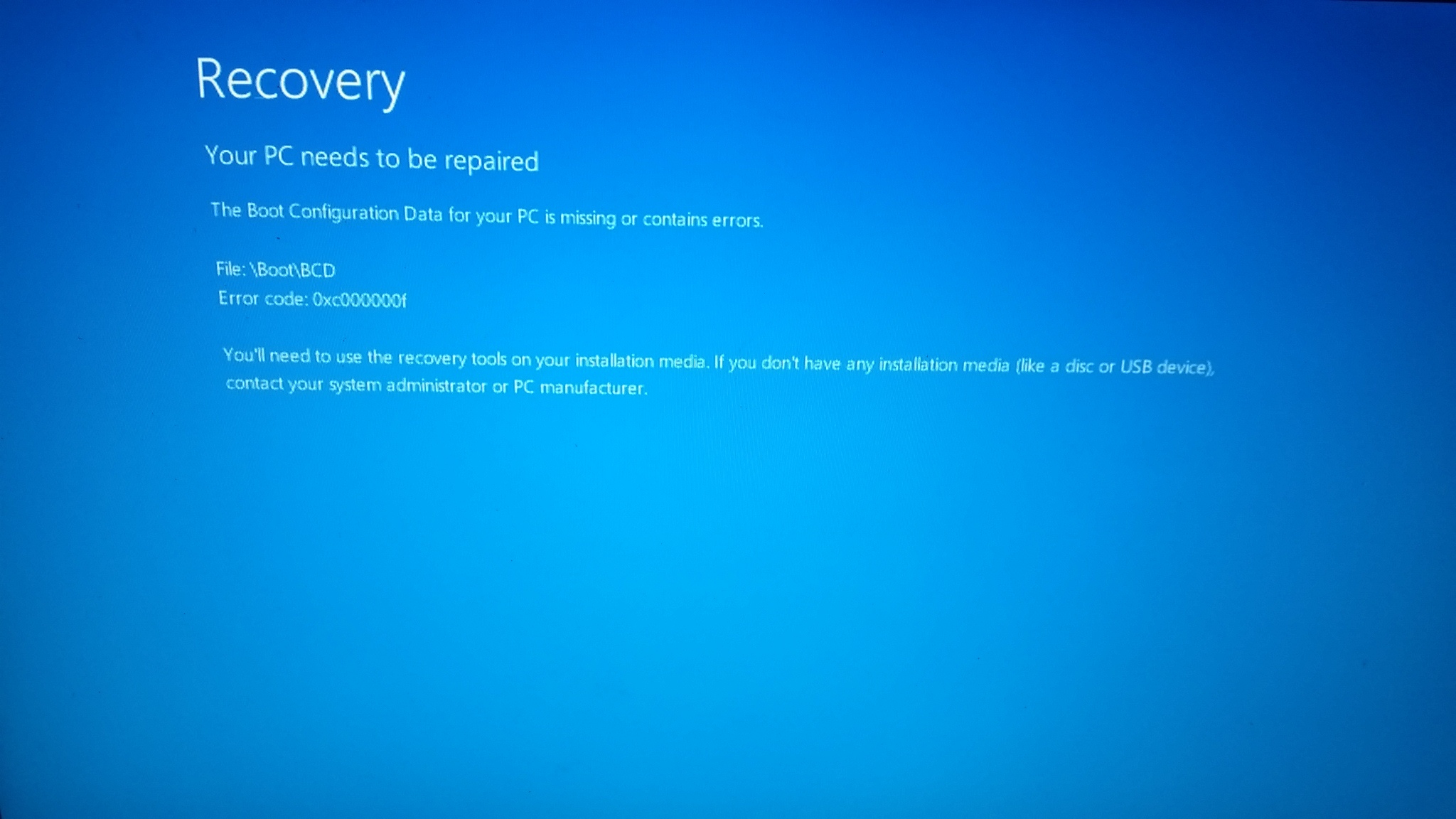

J’ai crée une clé d’installation Windows 8 et j’ai booté dessus. J’ai entré les commandes pour le MBR.
Quand je redémarre, plus de d’écran multi-boot mais ça à la place :
Quand j’insère le disque dur sur un autre PC, il n’est mm plus détecté dans “Gestion de disque”.
Que faire?
Je souhaite juste récupérer les données sur le disque, pourquoi n’est il pas reconnu?

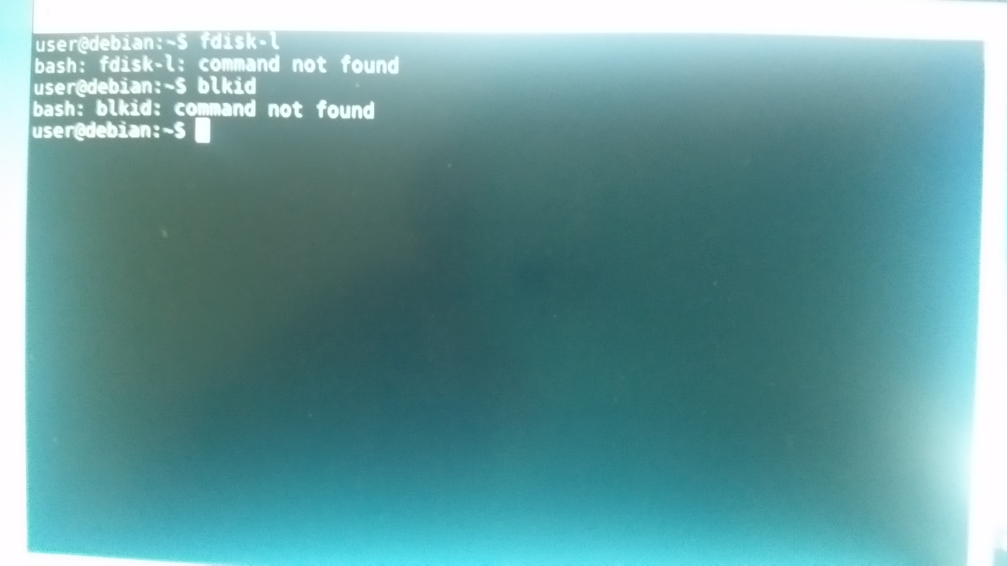

Quelles partitions ? Pas détectées par quoi ? Qu’affichent les commandes suivantes ?
fdisk -l blkid

Je ne peux désormais plus accéder à Debian depuis que j’ai effectué les commandes pour le mbr. (clé d’installation Windows). C’est l’écran bleu ci dessus qui apparaît.
Je peux accéder à Debian en live seulement.

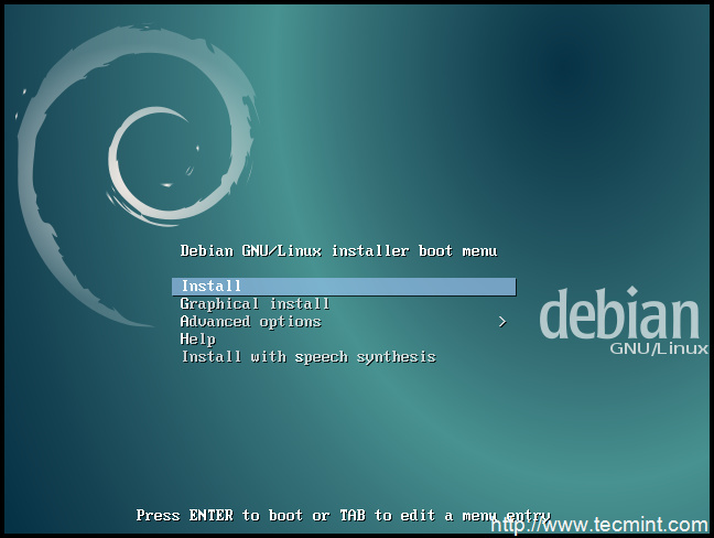

C’est ce menu qui apparait
Tu as utilisé une image ISO d’installation et non une image live.

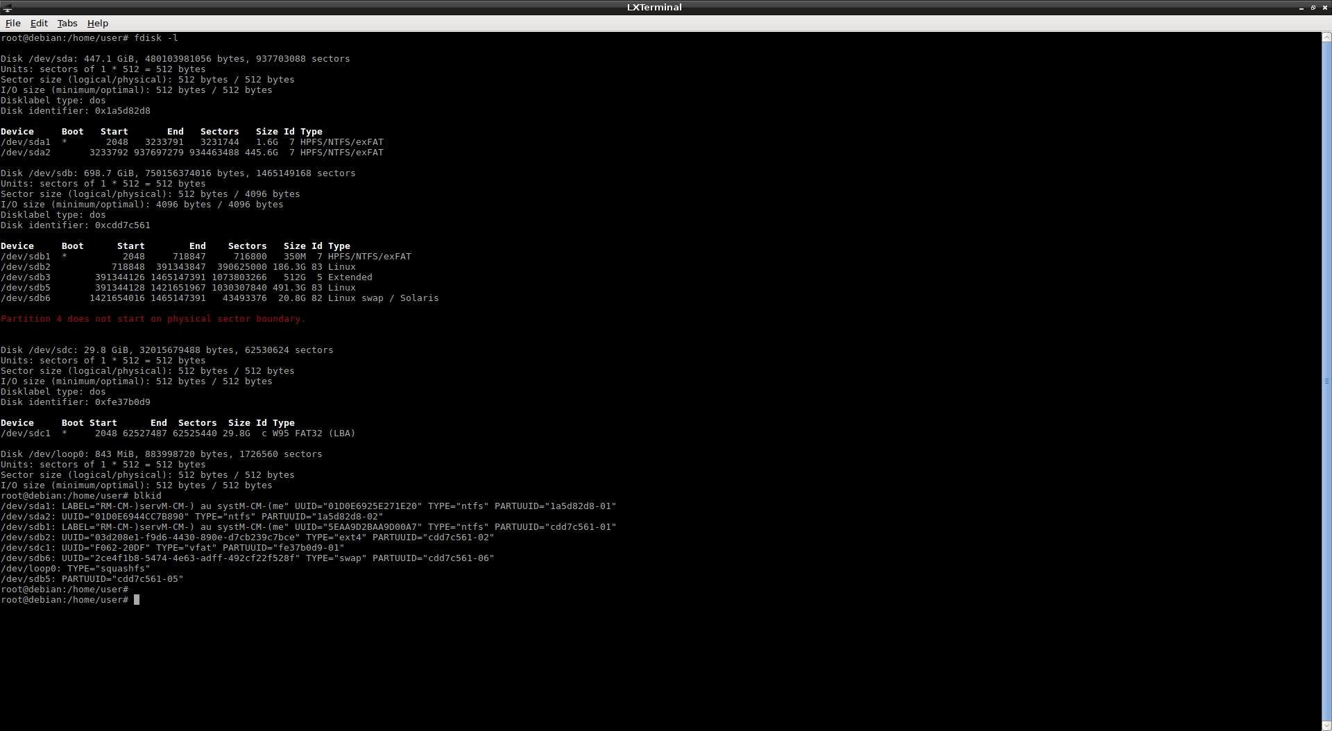

Ok voici le résultat :

  1. La commande est `fdisk -l" avec un(e) espace.
  2. Ces commandes doivent être exécutées en tant que root.

Merci pour tes indications et ton aide en tout cas. Voici le screen:
C’est illisible : beaucoup trop petit :confused:.
Édit : sur Firefox on peut faire clic droit > voir l'image pour l’afficher en grand format.
Exact seb-ksl, :slight_smile:
