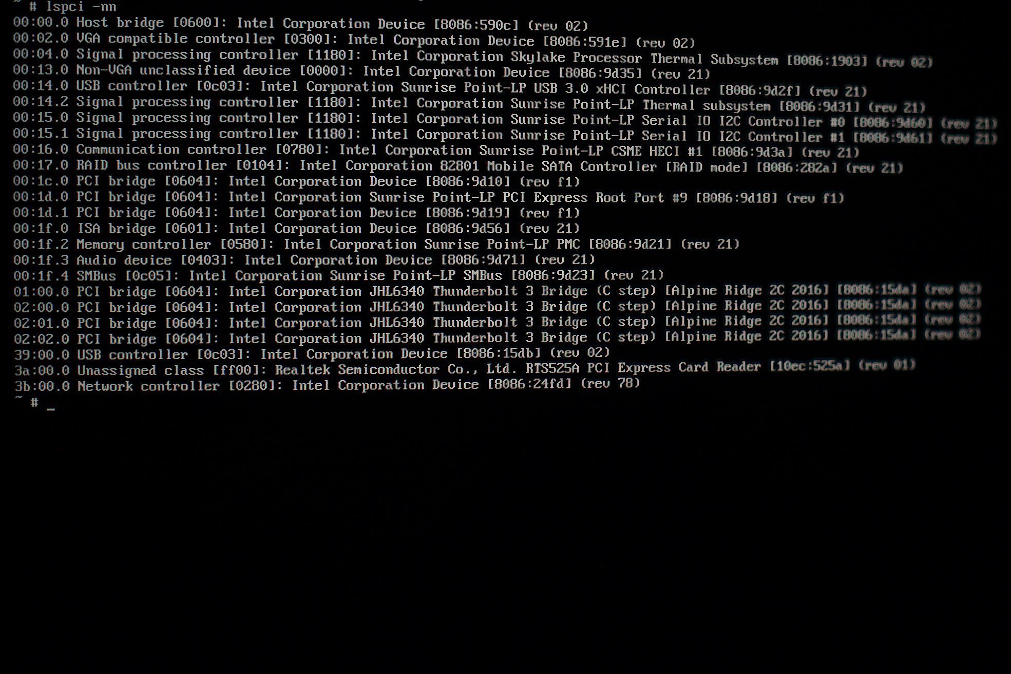

Copie écran du lspci -nn:
Je n’y croyais pas vraiment, à la touche Fn…
Si je lis bien, l’identifiant PCI du contrôleur SATA en mode RAID est 8086:282a, ce que confirme le fichier /usr/share/misc/pci.ids :
$ grep -i 282a /usr/share/misc/pci.ids
282a 82801 Mobile SATA Controller [RAID mode]
Pourtant, cet identifiant figure bien dans la liste des “alias” du module ahci :
$ /sbin/modinfo ahci |grep -i 282a
alias: pci:v00008086d0000282Asv*sd*bc*sc*i*
ce qui signifie que le module ahci est susceptible de le prendre en charge, et devrait au moins être chargé. Et mon idée que ça pouvait juste être l’identifiant qui n’était pas reconnu tombe à l’eau…

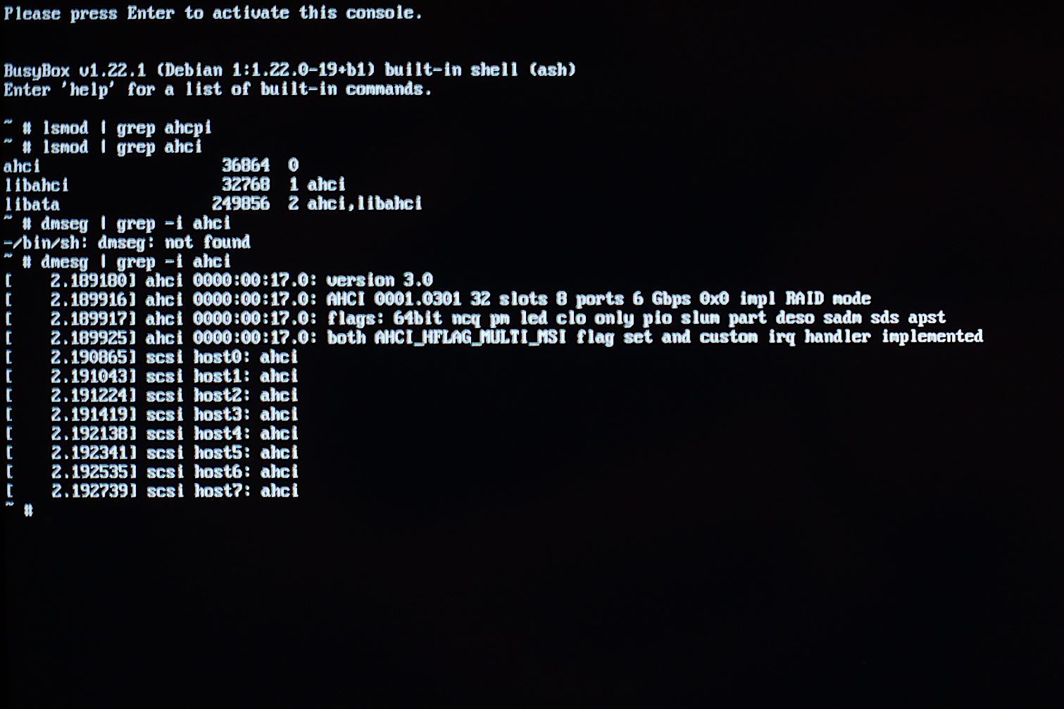

Dans le shell, qu’affichent les commandes suivantes après l’étape de détection des disques :
lsmod | grep ahci
dmesg | grep -i ahci
Bonsoir,
voilà les retour des commandes après l’étape de détection des disques , mes doigts ont un peu ripés sur le clavier :+)
Apparemment le contrôleur est bien reconnu. Il faudrait examiner les messages contenant “ata”, “scsi” ou “sd” pour voir si un disque est détecté sur un des ports.
