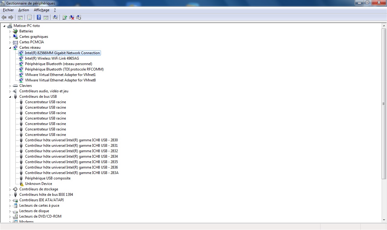

Bref, je cherche donc les driver Linux pour utiliser ma carte wifi (ma carte bluetooth fonctionne sans problème)
Je vous joint ci dessous le gestionnaire de périphériques sous Windows afin de vous montrer mes cartes réseau:
si vous voulez bien prendre la peine de m’aider pleaaaaaassssse :sweat_smile:

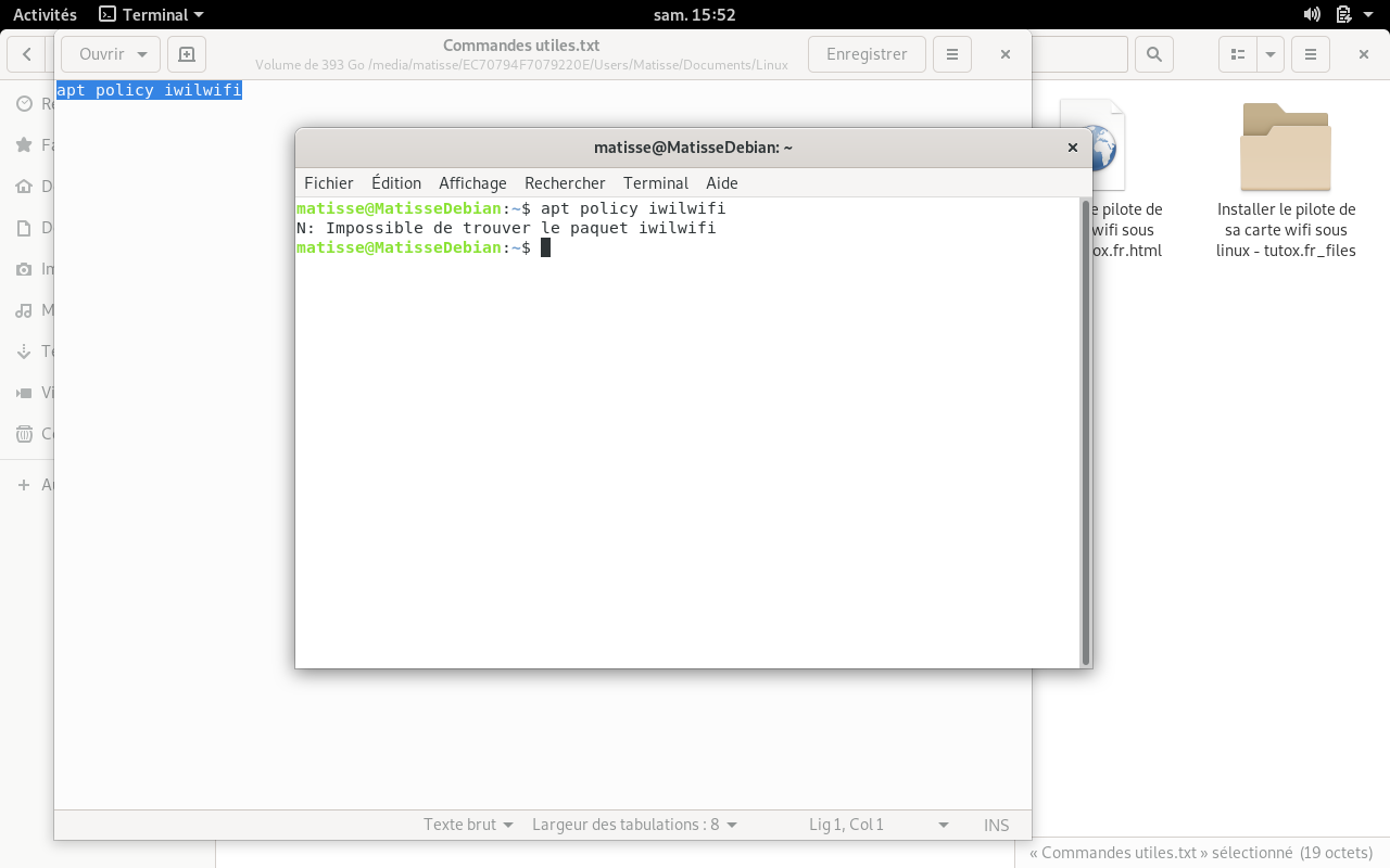

Dans un terminal :
apt policy iwilwifi
Si c’est pas le cas appliquer les recommandations pour l’installation, sachant que le paquets est dans les dépôts non-free

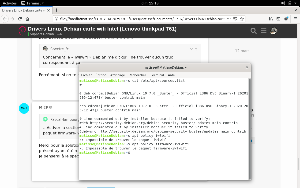

Concernant le « iwilwifi » Debian me dit qu’il ne trouver aucun truc correspondant à ça,
regarde:

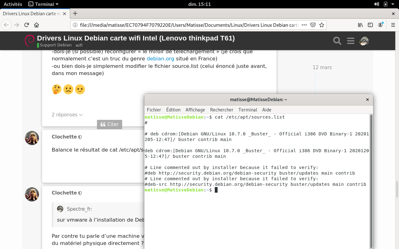

à propos de mes sources,
sur vmware à l’installation de Debian j’ai eu un petit problème de « miroir de téléchargement » (un truc dans le genre) j’ai réussi à le régler j’ai compris ce qui fallait faire pendant l’installation. Mais bah là j’ai le même problème… enfin je pense… vu que le fichier « /etc/apt/source.list » je n’y ai pas touché donc il recherche sur le DVD et ma clé bootable je l’ai formaté donc encore une grande question que je me pose:
-dois-je (si possible) reconfigurer « le miroir de téléchargement » (je crois que normalement c’est un truc du genre debian.org situé en France)
-ou bien dois-je simplement modifier le fichier source.list (celui énoncé juste avant, dans mon message)
:thinking: :frowning_face: :confused:
Balance le résultat de cat /etc/apt/sources.list ici même ?
Par contre tu parle d’une machine virtuelle là ? ou d’une installation de Debian sur du matériel physique directement ?
Disons qu’elle est incomplète. Activer la section non-free n’est qu’un prérequis pour pouvoir installer le paquet firmware-iwlwifi.
Forcément, si on te donne le mauvais nom de paquet… C’est « firmware-iwlwifi ».
Merci pour la solution, n’ayant pas cette carte wifi, et celles que j’ai eu jusqu’à présent ayant été reconnues sans problèmes, je n’avais pas pu testé la procédure.
Je penserai à le spécifier la prochaine fois.
J’ai essayé plusieurs chose:
  1. j’ai essayé de « chercher » le paquet « iwlwifi » ainsi que le paquet « firmware-iwlwifi » , rien trouvé:

  1. J’ai exécuter la commande qui permet de montrer la contenance du fichier sources.list (cat /etc/apt/sources.list)
    voici le résultat:
