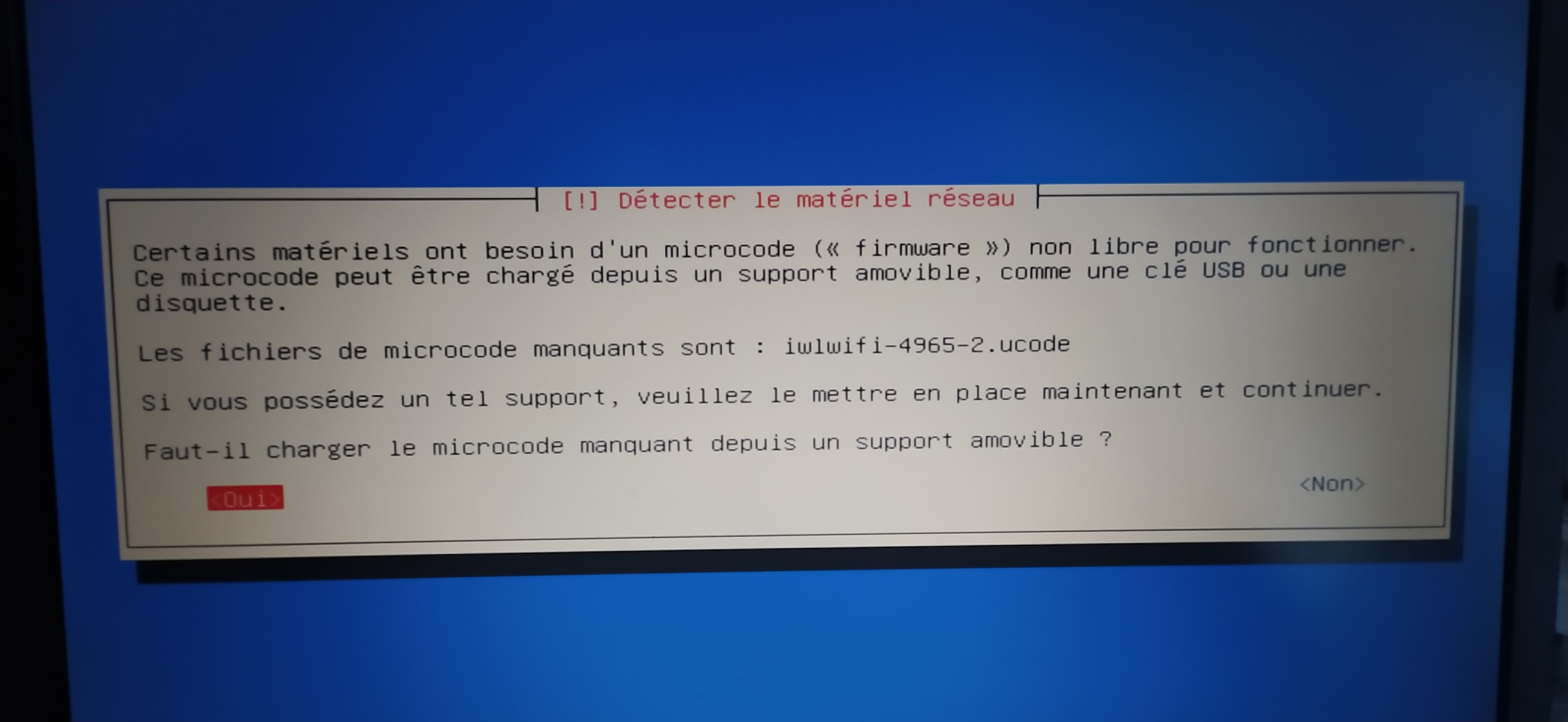

Comme avec l’install avec le DVD il me demandait bien d’installer le microprgramme (firmware) « iwl… » (que ce soit le Netinstall ou le DVD que ce soit i386 ou le AMD64 il me demandait s’il fallait l’installer à partir du clé amovible (bien évidemment je lui ai dit « oui » pour qu’il le cherche et l’installe mais j’avais beau dire oui à l’infini il me le trouvait jamais et me l’installait jamais, en gros, bref, il ne le trouvait pas sur ce « netinstall »).
Donc voilà je sais plus coi faire, à l’installation il me demande de l’installé sauf qu’il ne le trouve pas … alors moi je préfère utiliser le DVD AMD64 comme ça s’il y a une cou** dans le potage je pourrait l’installer complètement.
Même à l’installation avec DVD il me demande de l’installer sauf qu’il ne le trouve pas sur ma clé donc je fais coi maintenant ?
:cry:

Les seuls périphériques qui étaient présent lors de l’installation c’était: mon SSD (forcément, branché sur mon port SATA) et ma clé bootable avec ce Netinstall que tu m’as filé, ET ma souris.
Donc j’ai bien utilisé la clé bootable avec ce « netinstall »: le problème est le suivant: il ne trouve pas sur l’install, ce microcode appelé "iwlwifi-4965-2.ucode

Pk ne trouve-t-il pas ce microcode (firmware) et sinon, où se trouve-t-il et comment pourrais-je l’installé ? Avec quelles sources ? :thinking:

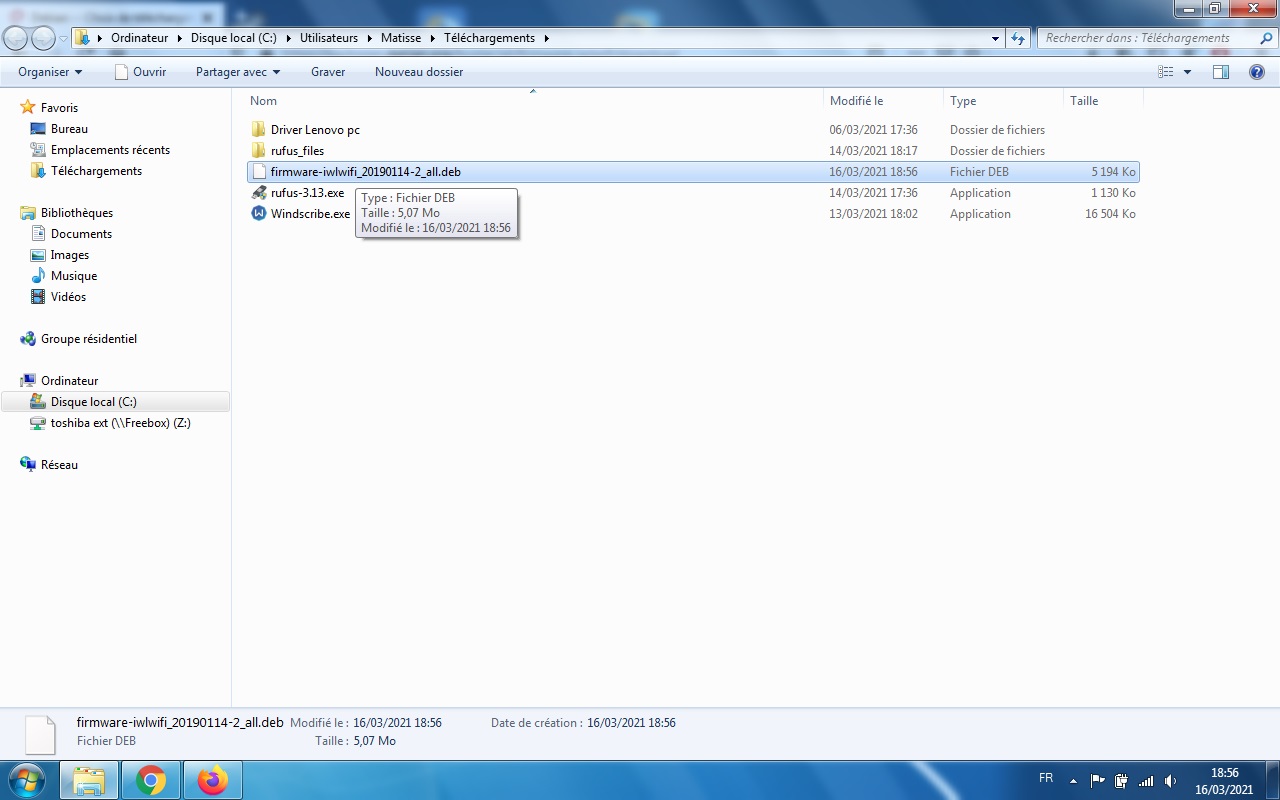

Autrement, tu peux le télécharger depuis https://packages.debian.org/buster/firmware-iwlwifi et le copier à la racine d’une autre clé USB formatée en FAT que tu brancheras à la demande de l’installateur.
Je vais faire ça, au moins je suis sûr de tout avoir !
mais comment je fais pour télécharger tout ces packages afin de le mettre sur une clé à part ? :thinking:
c’est bien ça qu’il faut télécharger ?
capture
et je suis censé le mettre sur un clé à part pour que l’installeur le détecte et l’installe ?
Et est ce que ça fonctionne si je met tout sur la même clé ?
J’ai essayé de réinstaller avec ce package sur ma clé et fonctionne toujours pas :confused:
