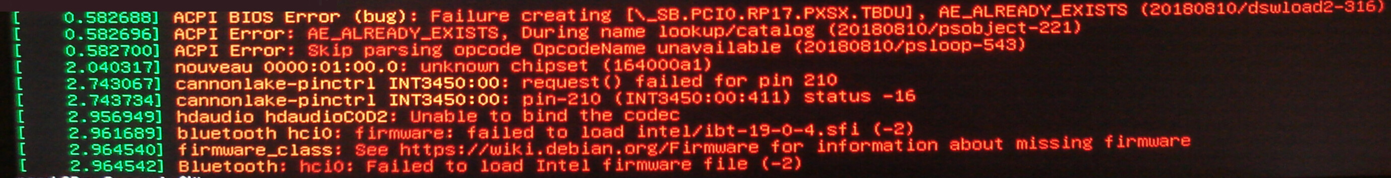

Je souhaite installer Debian (en dual boot avec Win10) sur mon PC Portable (MSI Creator 15 avec un GPU RTX 2080 Super Max Q).
Après avoir installé l’os, grub se charge correctement et me permet de lancer windows mais lorsque je sélectionne debian, je tombe sur un écran noir avec le « _ » qui clignote dans le coin supérieur gauche de l’écran et rien ne se passe, je n’arrive jamais sur le bureau.
J’ai cherché sur le net une solution éventuelle pour un problème similaire sur ce type de PC et je suis tombé sur l’édition de grub pour ajouter l’option « nomodeset » qui fonctionne dans certains cas (pas dans le mien malheureusement).
Je me permets de poster une photo du retour de la commande dmesg -lerr que j’ai pu taper depuis la console du recovery mode de debian (si j’ai bien compris cela permet de diagnostiquer la cause du problème).
D’avance merci!
Dans le libellé des sources, tu as « main » « contrib » « non-free » ?
Merci pour ta reponse Antek. Non pour l instant je n’ai pas le listing non-free dans sources.list car j’ai fait une install hors connection. Penses tu que l’installation du pilote graphique Nvidia soit la solution?
pour Nvidia voir ici
