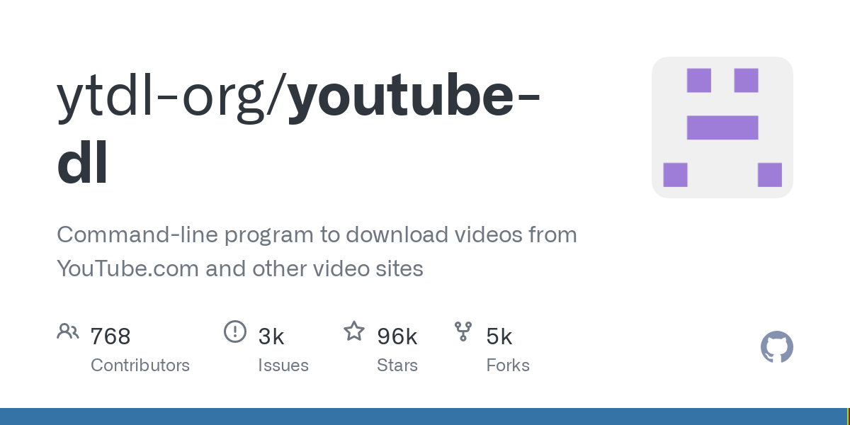

  • tu peux virer les download machin, FF gère très bien les téléchargements tout seul, pour les vidéos, youdtube-dl le fait mieux que n’importe quelle extension :
    youtube-dl -f best adressewebdelavido.com
