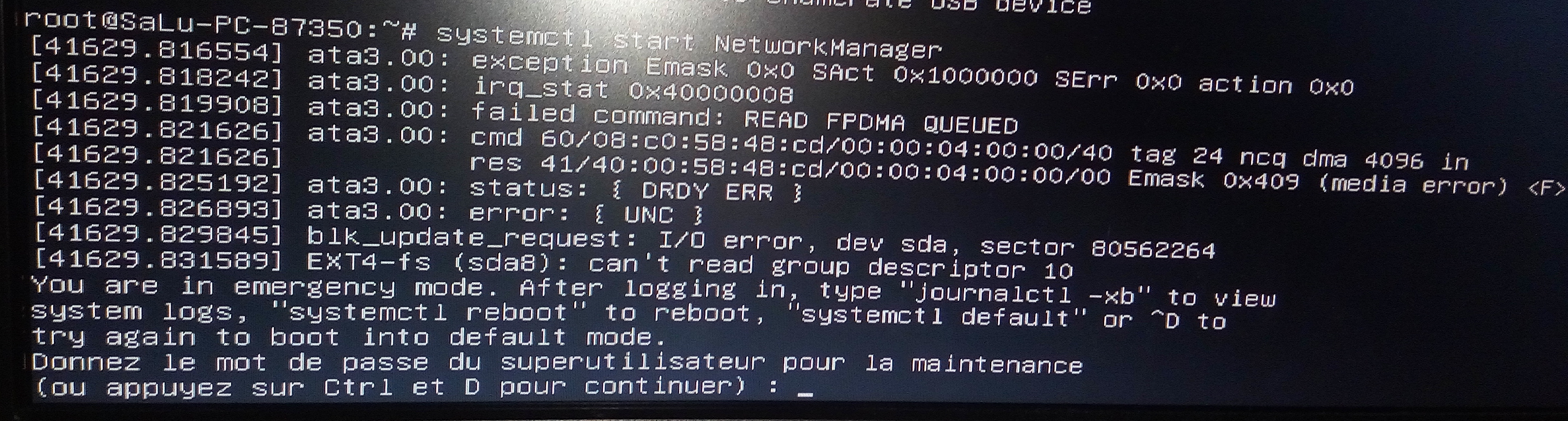

refait 3 fois parce que moi aussi, je pensais pas pouvoir obtenir ce résultat… Désolée…
je veux bien retenter encore une fois… j’ai même reboot une fois avant de la repasser, encore…
Tu tapes le mot de passe root comme demandé, et ensuite la commande ?
Il n’y a aucune raison que ça essaie à nouveau de monter /home et redemande le mot de passe root.
Alors, toujours le même résultat.
J’ai tenté en ne mettant pas la majuscule à Manager
systemctl start Networkmanager
J’ai presque du mieux
Failed to start Networkmanager.service: Unit Networkmanager.service not found.
Du coup, je saute l’étape ? Et passe directement :
e2fsck -c /dev/sda8
Mieux que quoi ? Il faut taper NetworkManager comme je l’écris, sinon fort logiquement ça te dit que le service n’existe pas
Mais quand je tape ça, ça fait ce que j’ai déjà mis, ça tente de monter le home et je dois retaper le mot de passe du super utilisateur.
Je tape exactement ce que tu as mis, j’y peux rien.

Et définitivement, parce que je n’y mets pas de la mauvaise volonté, ce que me retourne la commande systemctl start NetworkManager :
Ça marche pas, ça marche pas ! C’est pas comme si je l’avais pas déjà fait 15 fois…

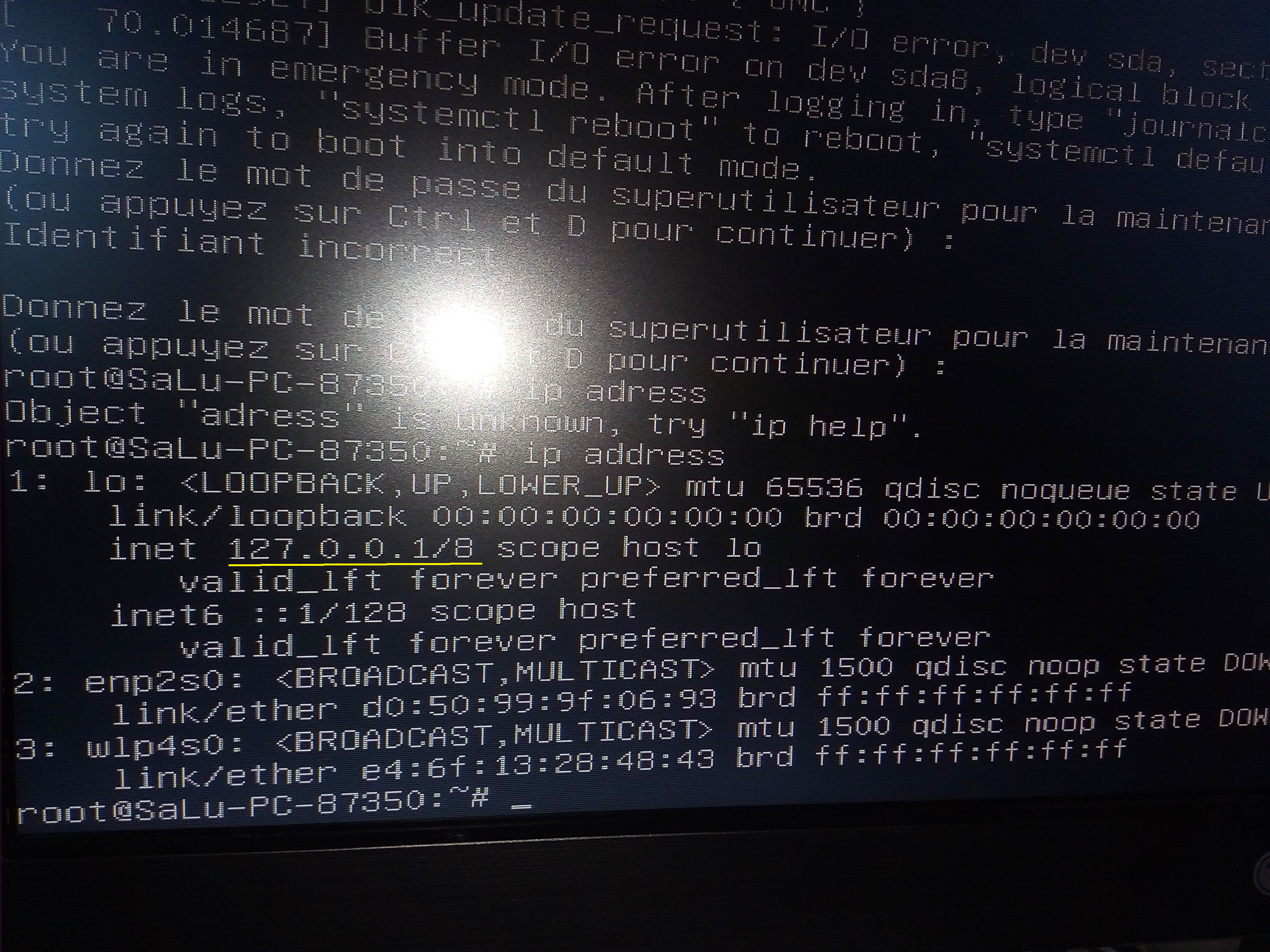

La commande
# ip address
fournit . . . une adresse abc
il suffit de l’introduire dans /etc/network/interfaces sous la forme
auto abc
iface abc inet dhcp

Est-ce que l’adresse abc correspond à ce que j’ai souligné en jaune dans mon image ? surtout, est-ce que je mets le /8 dans le fichier interfaces ? Ou uniquement 127.0.0.1 ?
Non, abc correspond à enp2s0.
Pour le wifi je ne m’y suis jamais intéressé, c’est déjà bien assez compliqué comme ça . . .

Pour mieux que tu comprennes le réseau, voici quelque infos utile:
1: LO est la carte de bouclage qui permet au pc de pouvoir s’auto-interroge (Pas utiles dans ton cas)
2: enp2s0 est la carte ethernet et l’état de ta carte-réseau est éteinte (STATE DOWN)
3: wlp4s0 est la carte Wifi et l’état de ta carte-réseau est éteinte (STATE DOWN)

Yeeess !!!
Avec la bonne adresse, ça met à jour les paquets !
Merci, merci !

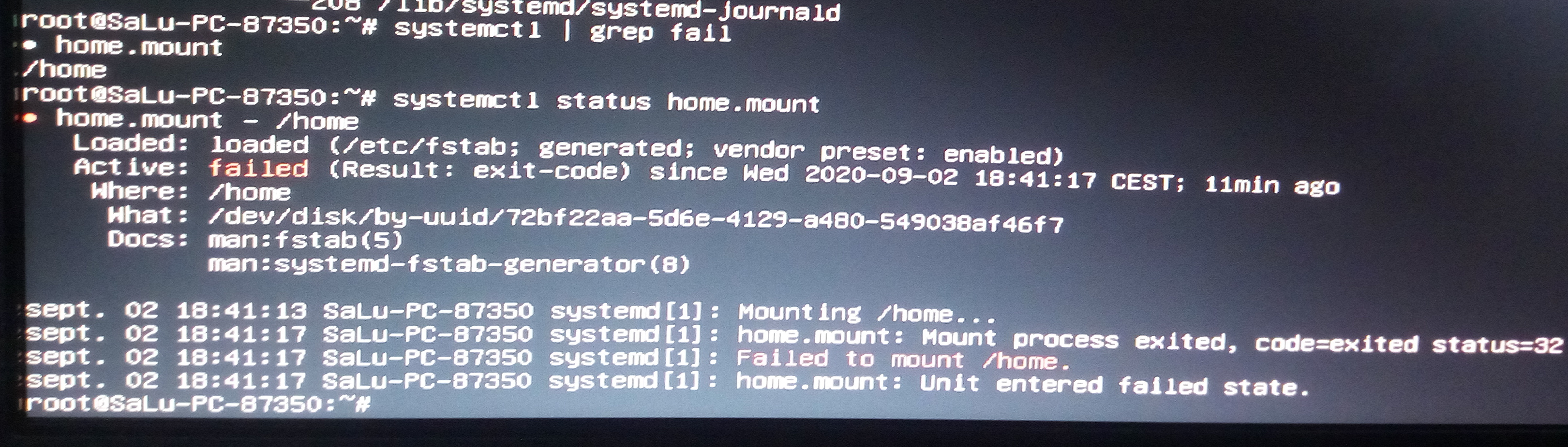

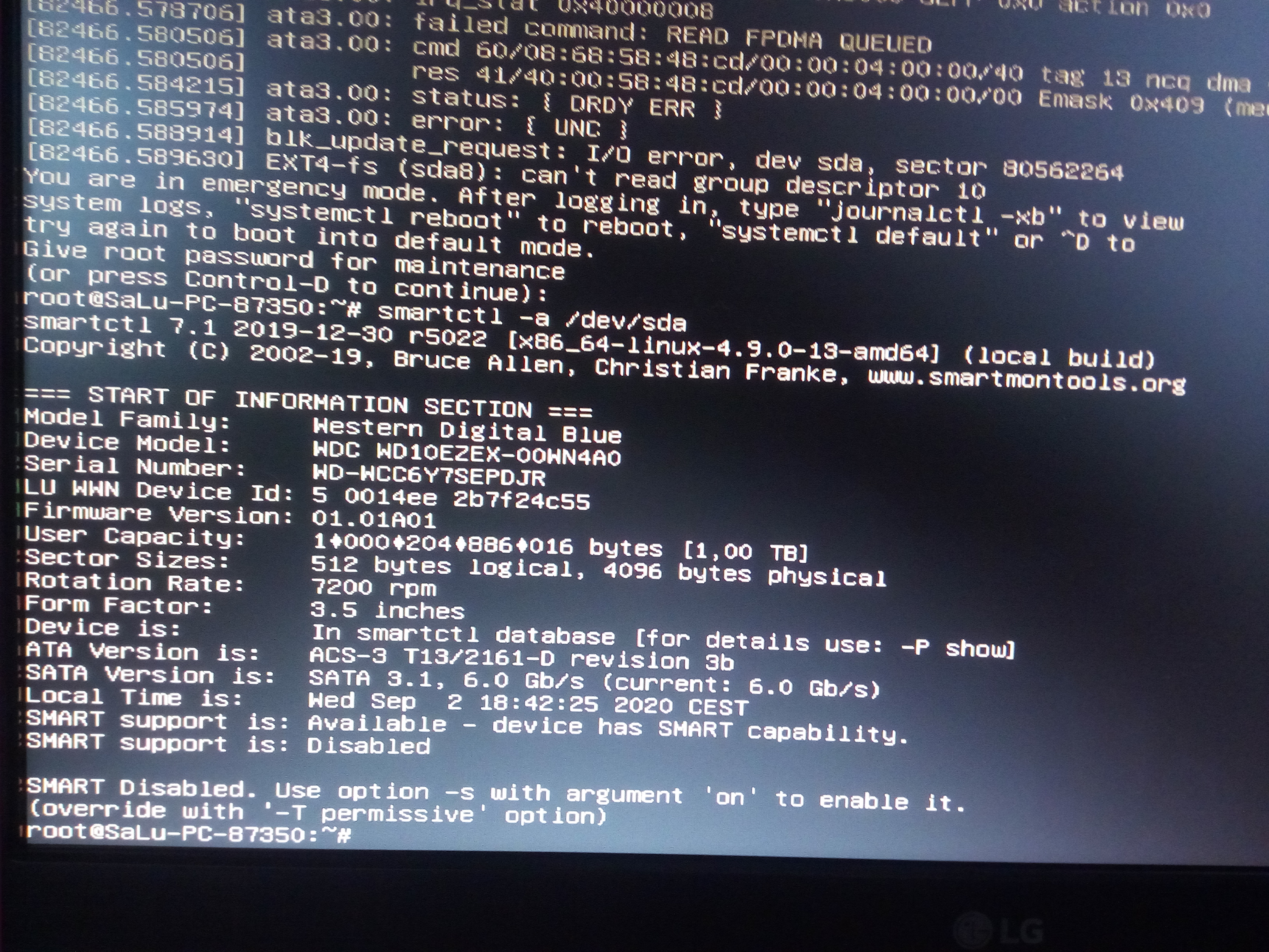

Déjà, ce que me retourne la commande
smartctl -a /dev/sda
Les retours des commandes
systemctl | grep fail
et
system status home.mount
Et le dernier, le retour du journalctl -xe.

Suite à ton PDF qui est pas vraiment bien pour les erreurs, je te propose de faire le point.
- Ta une erreur sur le service qui permet d’accéder à partition HOME.
mount
Commande : Permet de voir les montages avec les droits
mount -a
Commande : Relance le processus de montage, en cas d’erreur tu auras un retour
df -h
Commande : Voir les montages montés en réussi.
- Poste le contenu du fichier /etc/fstab
Exemple: UUID=XXXXXXXXXXXXXXX /home ext4 defaults 0 2

D’après les informations smart, il a aucun soucis mais la donnée que tu veux accéder peux être l’emplacement d’un secteur mort. (Cas rarissime mais déjà vu)
** Vérifie le câblage matériel et si besoin change le câble SATA .
