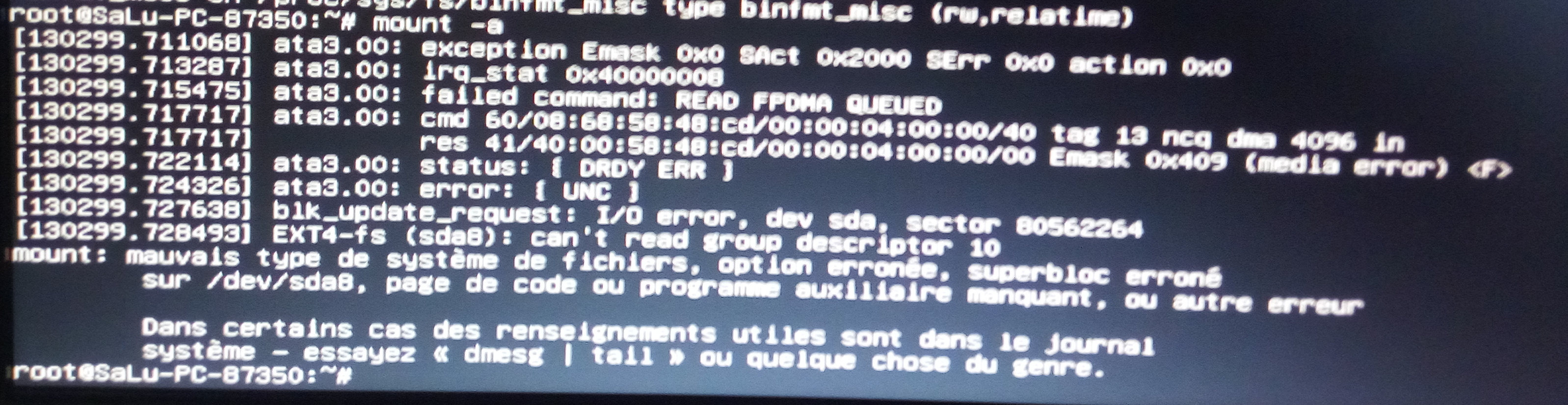

Voici tous les retours (j’ai vraiment du mal à faire des photos nettes, désolée):

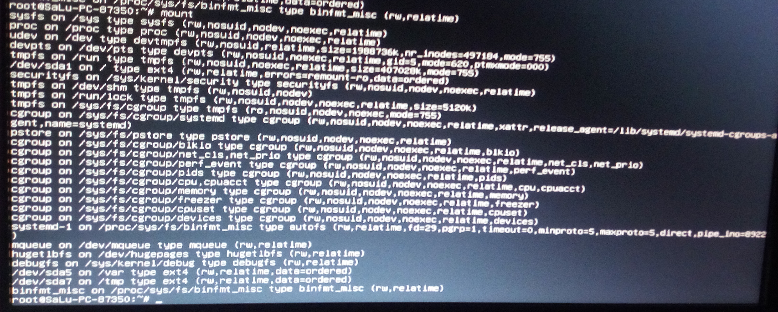

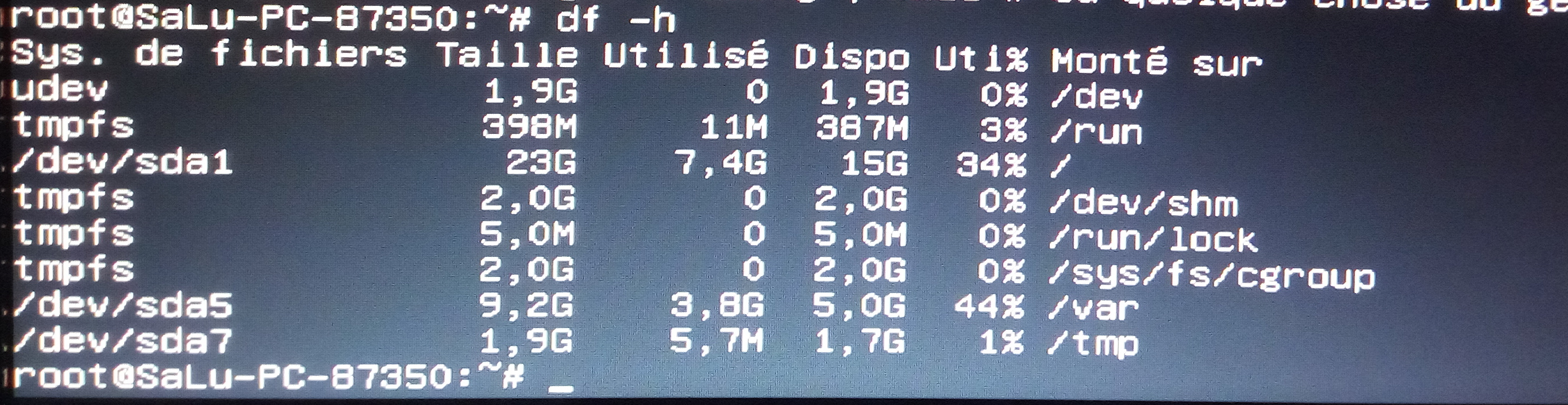

1. Ta une erreur sur le service qui permet d’accéder à partition HOME.
mount
mount -a
df -h

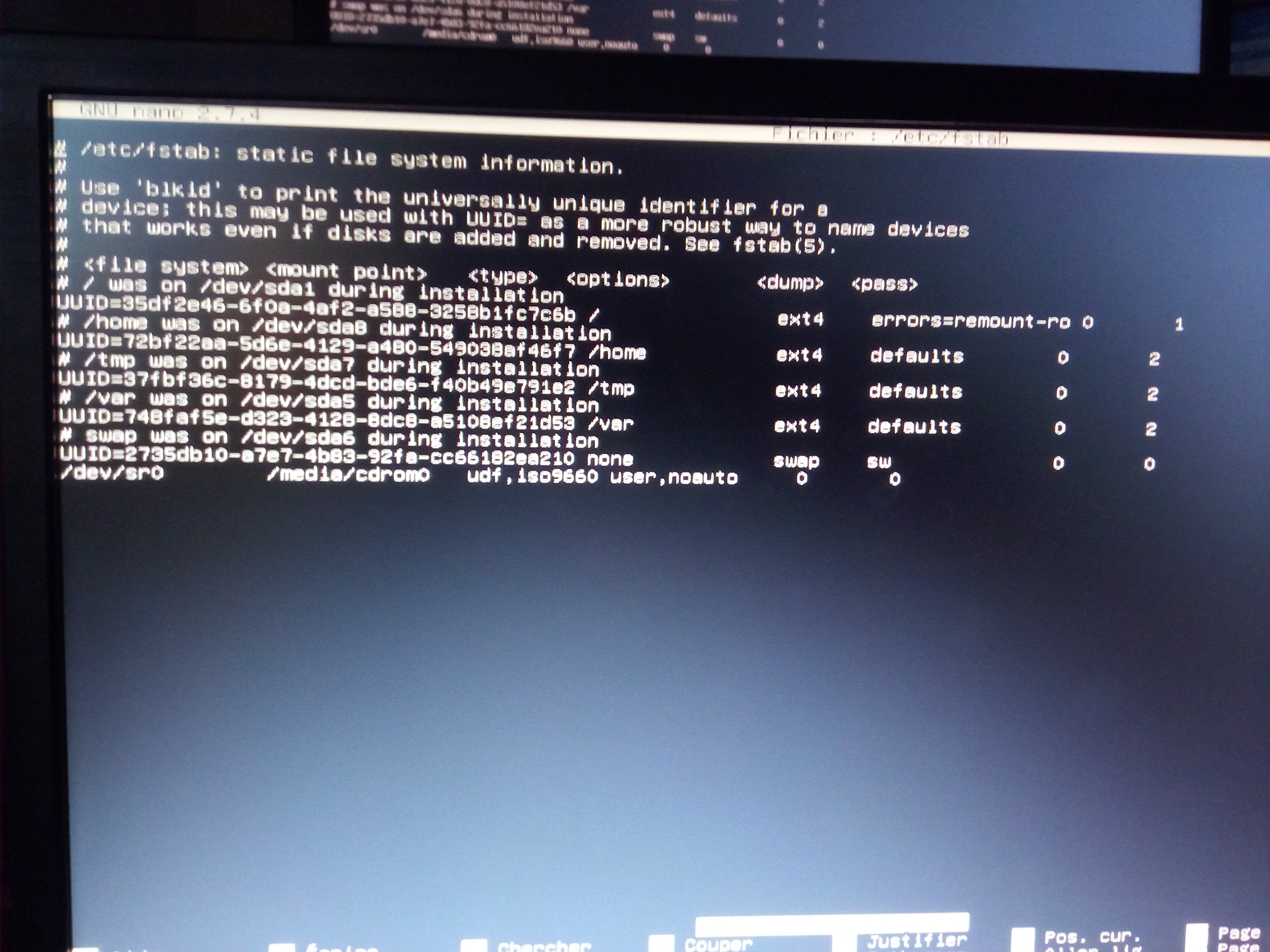

2. Poste le contenu du fichier /etc/fstab
nano /etc/fstab

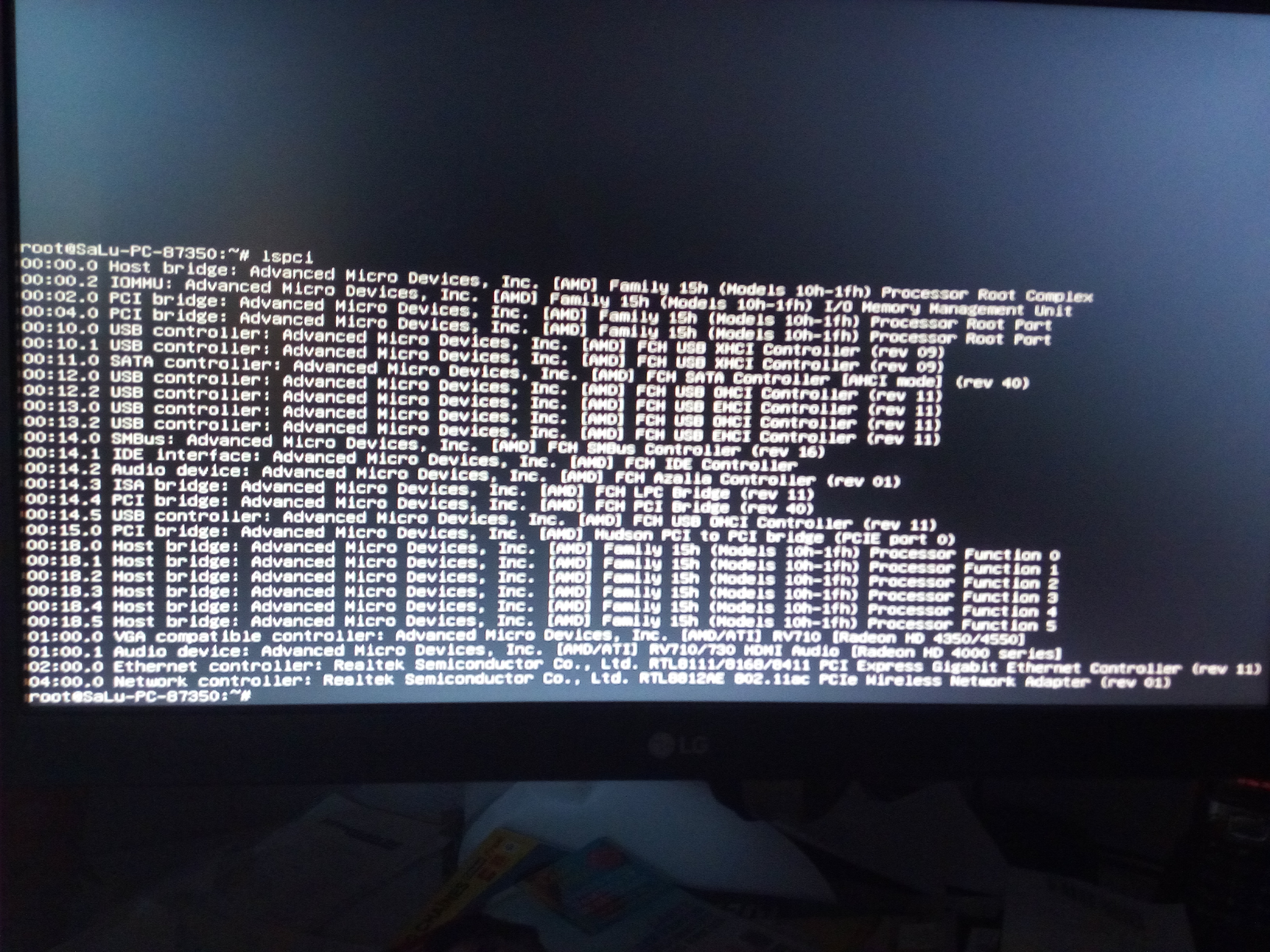

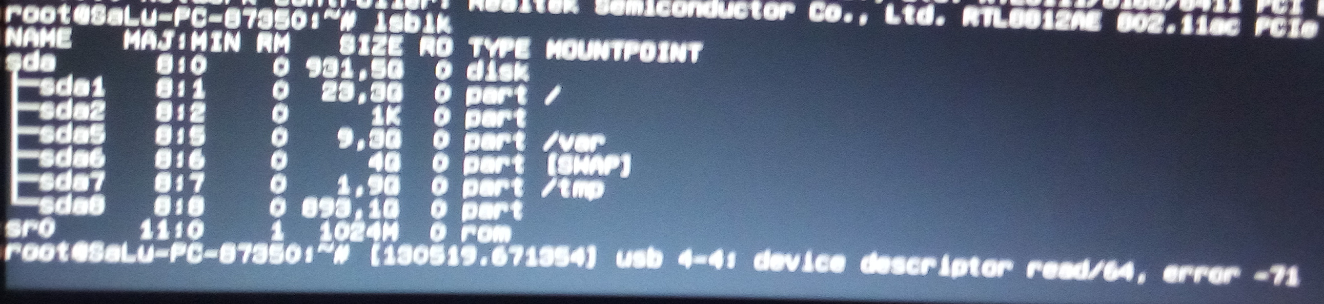

3. Pourrais tu me lister le matériel (incluant l’imprimante)
lspci
lsblk

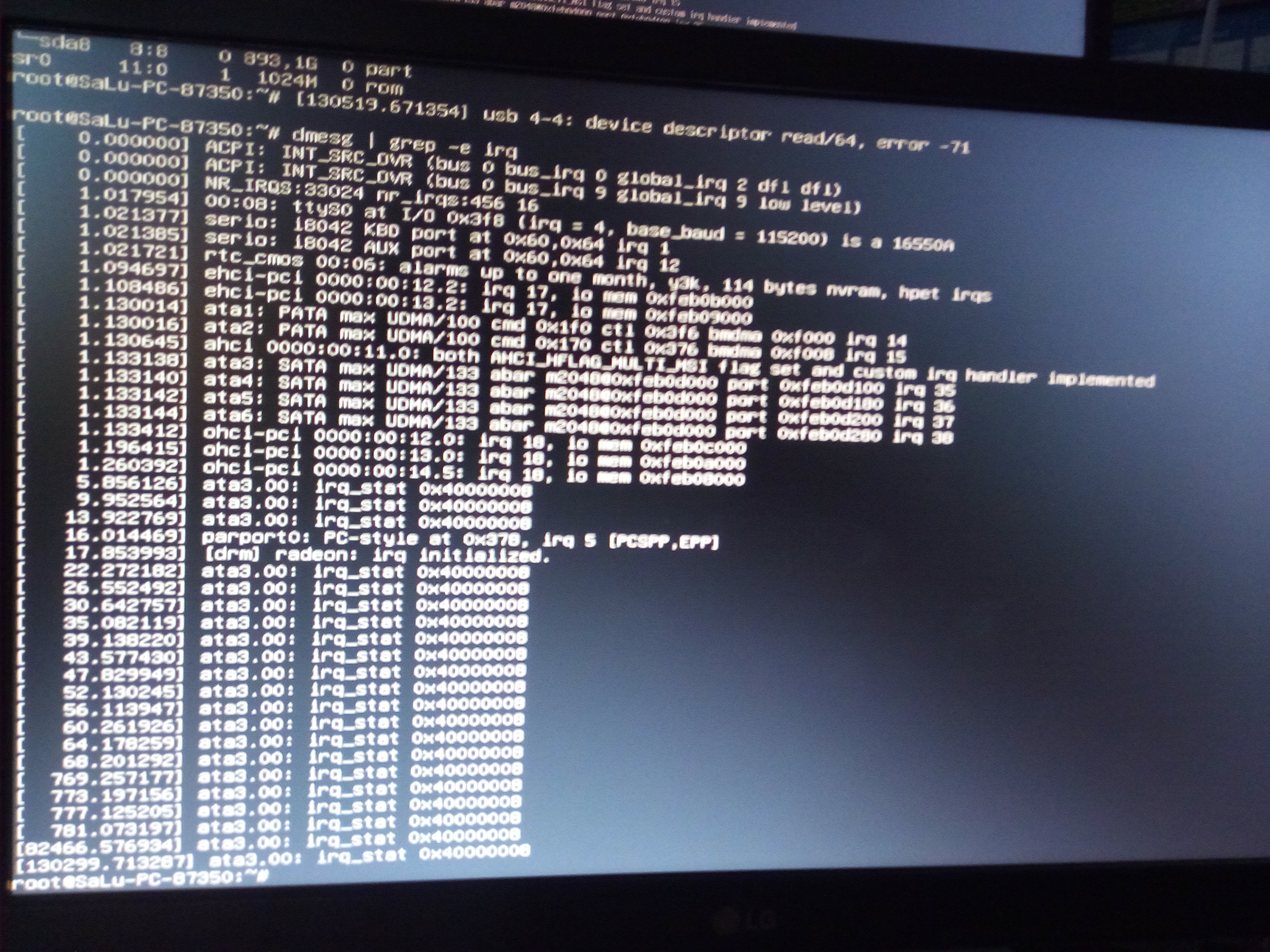

4. Lister les IRQ
dmesg | grep -e irq
Je suivrais les conseillers des points 5 à 7 ce soir avec tout le matos j’espère.

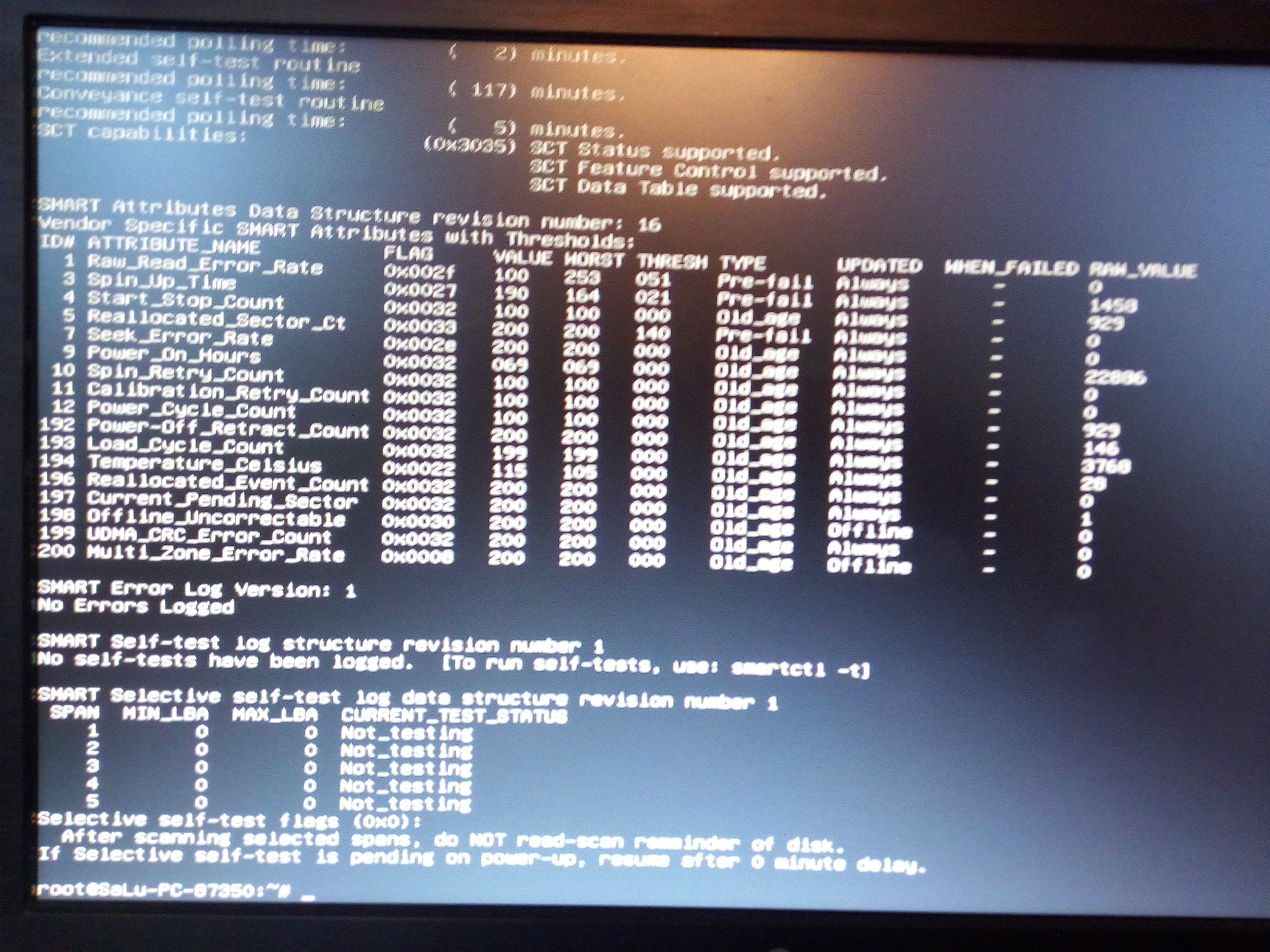

SMART est désactivé sur ce disque. Pour l’activer il faut faire ce que le message de retour indique :
smartctl -s on -a /dev/sda
Effectivement, je n’avais pas lu jusqu’au bout le retour de smartctl.
Voici donc le retour de la commande avec l’activation :

1 seul secteur « pending » détecté, ce n’est pas catastrophique. Pourtant badblocks avait détecté 4 blocs défectueux. Etaient-ce 4 blocs consécutifs ? Dans ce cas cela pourrait correspondre à un même secteur physique.
Pour traiter cette erreur, il faut faire une réparation avec recherche des blocs défectueux.
e2fsck -c /dev/sda8
Cela va rendre le montage possible à nouveau mais cela peut provoquer une perte de données dans la partition. Si la partition contient des données non sauvegardées que tu ne veux pas risquer de perdre, alors il faut préalablement en faire une image de sauvegarde avec un outil comme ddrescue qui permettra de tenter de retrouver ces données avec des outils comme photorec ou foremost.

Je vois mes partitions /, /tmp, /var, swap et /home…
Par contre que quand je vais sur /home, il me dit qu’il y a pas de fichiers dedans, je suppose que c’est pas bon signe ?

Sur ton système actuel, apparemment, la partition qui contient tes données n’est pas montée à cause des erreurs. Il est donc normal que dans /home tu ne voies rien.
Parce que l’image n’aura pas de bloc illisible provoquant une erreur. Par contre les blocs illisibles du disque seront remplacés par des données vides dans l’image, ce qui pourra provoquer d’autres erreurs mais qui devraient pouvoir être corrigées par e2fsck, mais avec le risque que certains fichiers soient perdus. Si c’est le cas, le seul moyen d’espérer récupérer ces fichier est une analyse forensique (sans garantie, seuls les fichiers non fragmentés de type connu pouvant être récupérés assez simplement).
