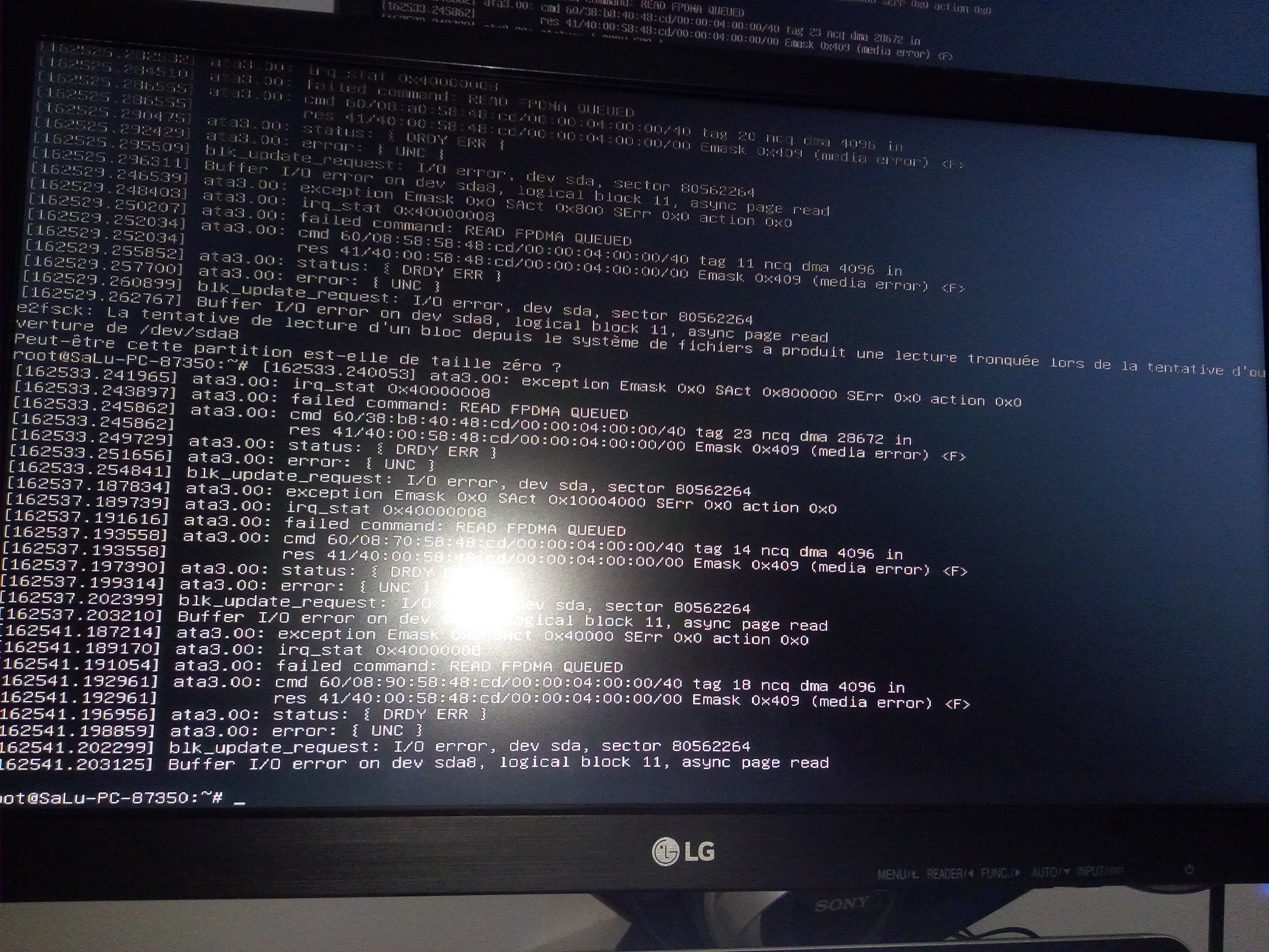

Le paquet avec e2fsck. Parce que le retour que j’ai ne me semble vraiment pas bon, même si quand je le lance, il m’affiche bien en premier le numéro de version de e2fsck puis commence à m’afficher les lignes dans la photo ci-dessous.
Ce qui s’affiche après avoir lancé e2fsck -c /dev/sda8

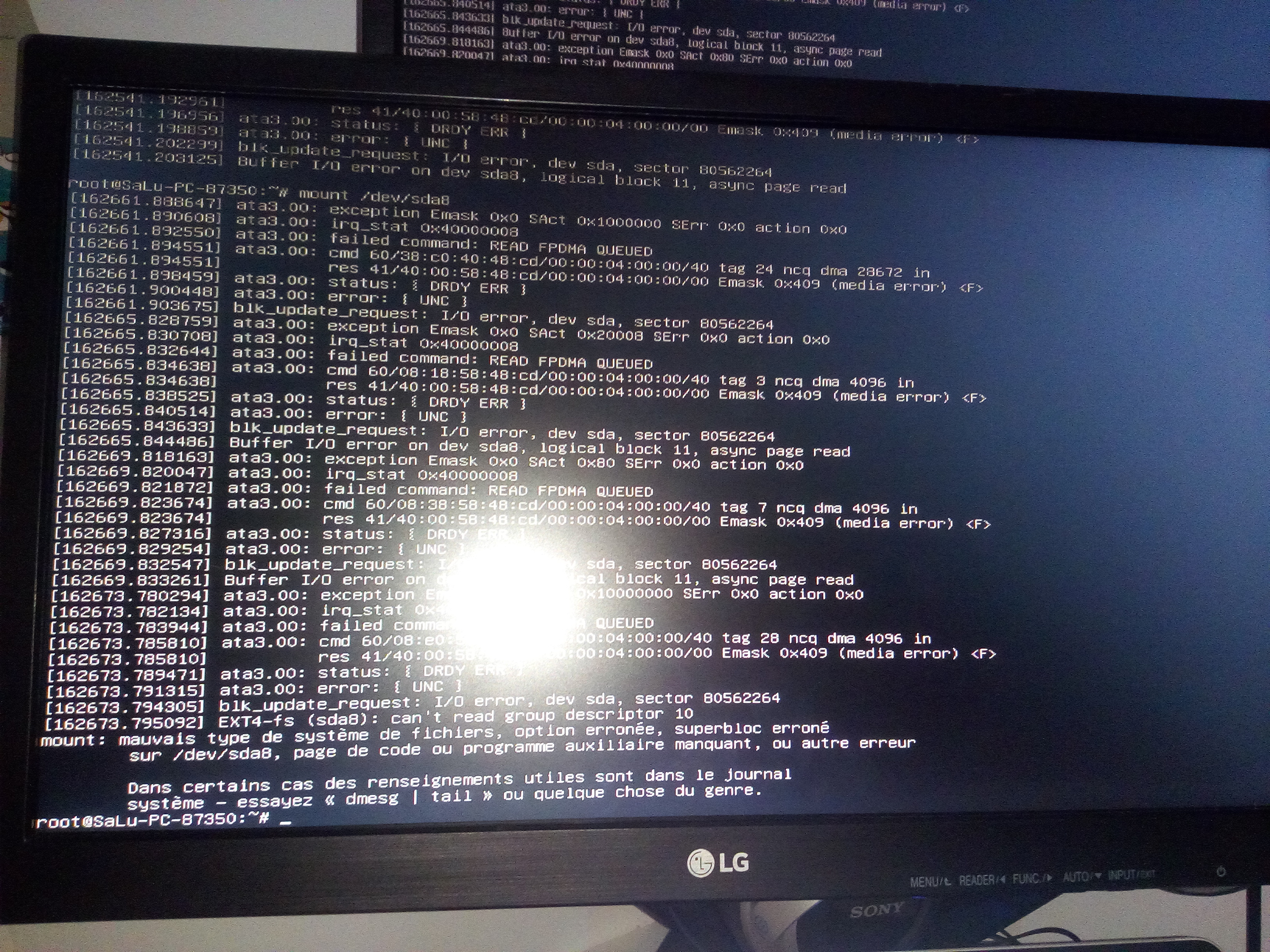

Et quand ça a l’air terminé, le retour quand j’essaie de faire
mount /dev/sda8
Alors soit j’ai oublié une option (j’ai « forcé » le démontage du sda8 avant de lancer e2fsck, mais vu qu’il est pas monté, je suppose que ce n’est pas utilise)
soit même ça ne fonctionne pas sur ce disque
Donc là, à part vérifier que mes données soient bien sur mon image et benner ce disque, je ne vois pas (j’ai l’impression que maintenant, à part le formater, je n’ai plus trop de solution…)
Parce que tu m’as dit de bien noter le nom des fichiers endommagés, mais j’en vois aucun…
Est-ce que la première exécution de e2fsck avec -c a pris très longtemps ? Pendant ce temps as-tu vu la progression de la vérification des blocs défectueux ? La vérification des blocs défectueux sur une partition de 900 Go devrait prendre plus d’une heure.
e2fsck fait certains vérifications et cherche à lire certains blocs de méta-données avant de lancer la vérification des blocs défectueux. Il se peut que ces blocs ne puissent pas être marqués défectueux et déplacés et donc qu’il bute dessus systématiquement sans pouvoir aller plus loin. Le secteur en erreur est situé près du début de la partition, c’est peut-être son cas.
Dans ce cas, la seule solution serait de tenter de « réparer » les secteurs défectueux pour les rendre à nouveau lisibles (mais sans leur contenu originel, ce qui provoquera d’autres erreurs à corriger).
Pour cela j’utiliserais l’option --write-sector de hdparm sur un disque classique (pour contourner les couches d’entrée/sortie normales et écrire directement dans le secteur à bas niveau), mais ce disque est au format 512e (secteurs physiques de 4096 octets et secteurs logiques de 512 octets), donc c’est tout un secteur physique (8 secteurs logiques consécutifs) qui est défectueux et l’écriture d’un seul secteur logique échouerait car cela requiert de lire le secteur physique entier afin d’en modifier la partie qui correspond au secteur logique avant de réécrire le tout. Il faut donc réécrire le secteur physique entier d’un coup, soit les 8 secteurs logiques. On peut essayer avec dd.
dd if=/dev/zero of=/dev/sda bs=4096 count=1 oflag=direct seek=$((80562264/8))
(comme la taille de bloc est de 8 secteurs logiques, la position du bloc est la position du secteur logique 80562264 divisée par 8, soit 10070283)
Si cela rend le secteur à nouveau lisible, tu peux relancer e2fsck.
la première exécution a buté pareil assez vite (environ 5 minutes je dirais) sur le fait de me dire que le disque est de taille zéro et ensuite, il part tout seul dans la suite toujours le même type de message (ata3.00…etc…).
Et là, oui, la première fois, ça a du prendre plus d’une heure (j’avoue je ne suis pas restée devant tout le temps).
Quand je l’ai refait pour faire la photo, ça n’a pas pris plus de 10 minutes.
