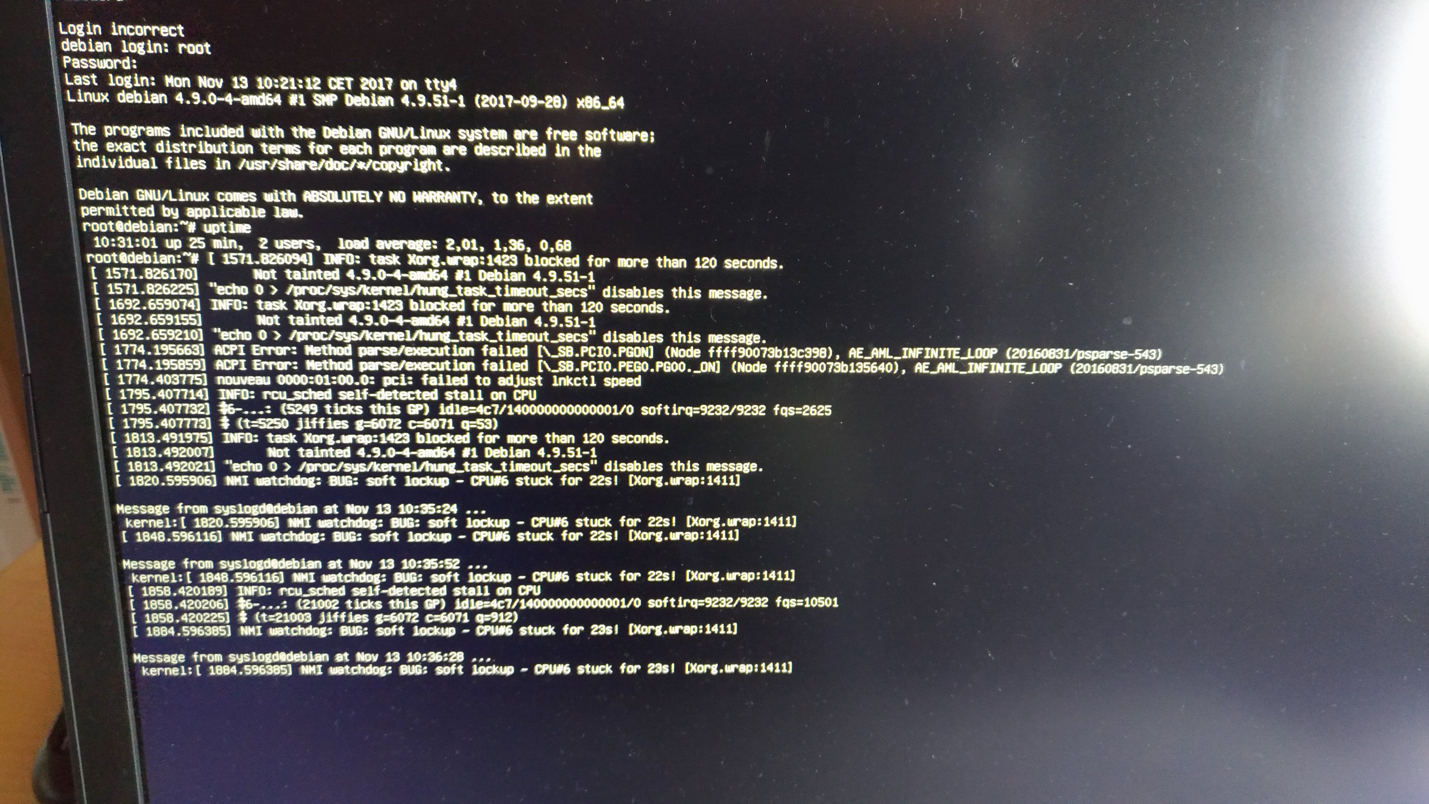

Quelques messages d’erreur que j’ai pu collecter par ci, par là :
        INFO: task Xorg.wrap:1423 blocked for more than 120 seconds.
        not tainted 4.9.0-4-amd64 #1 Debian 4.9.51-1
        ACPI Error: Method parse/execution failed [\_SB.PCIO.PGON] (Node ..................), AE_AML_INFINITE_LOOP (20160831/psparse-543)
        ACPI Error: Method parse/execution failed [\_SB.PCIO.PEGO._ON] (Node ..................), AE_AML_INFINITE_LOOP (20160831/psparse-543)
nouveau 0000:01:00.0: pci: failed to adjust inkctl speed
INFO: rcu_sched self-detected stall on CPU
NMI watchdog: BUG: soft lockup - CPU#6 stuck for 22s! [Xorg.wrap:1411]

  • Le load average me semble élevé pour un PC qui attend que je finisse de rédiger ce post : 2,01 1,36 0,68
    EDIT : Load average à 5,0 4,8 2,0 à la fin de la rédaction du post… Ça monte ça monte !!!

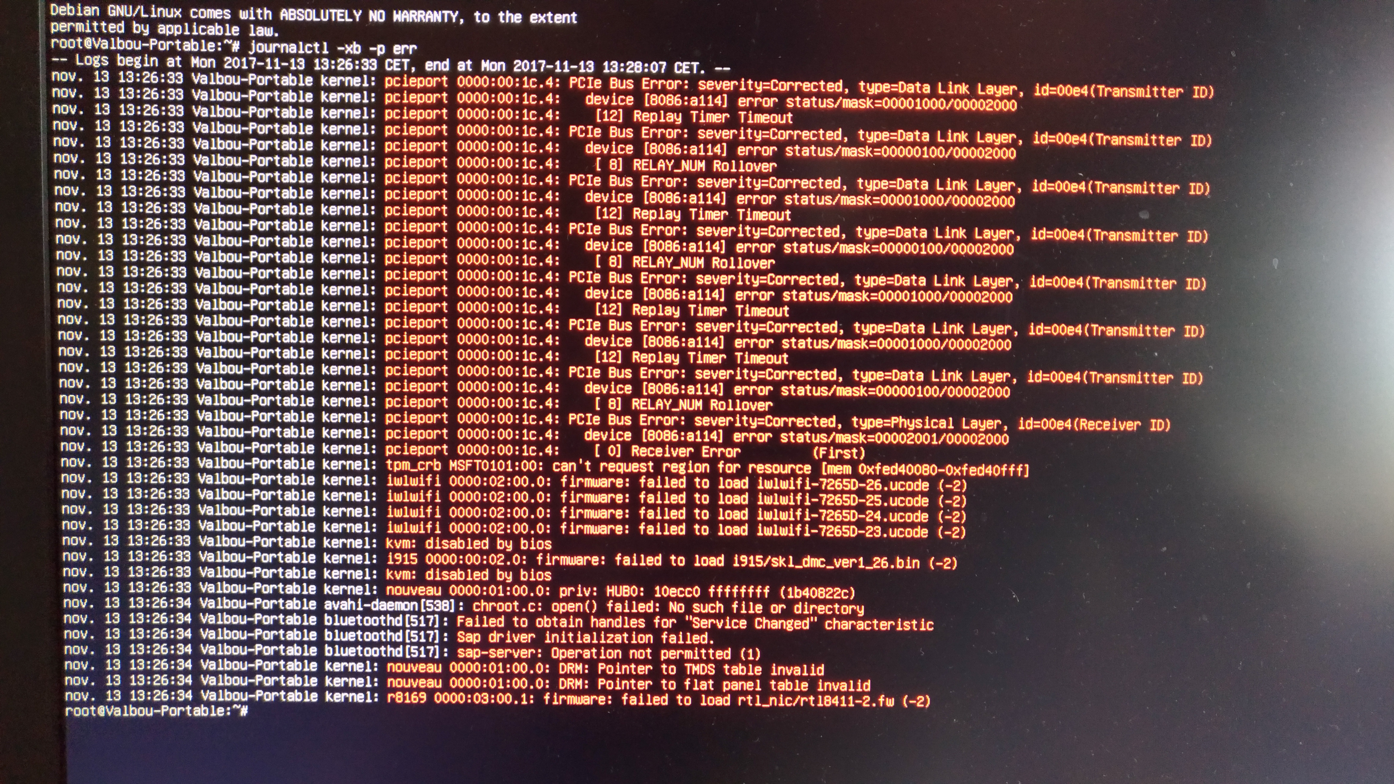

Vérifier les erreurs au démarrage
journalctl -xb -p err

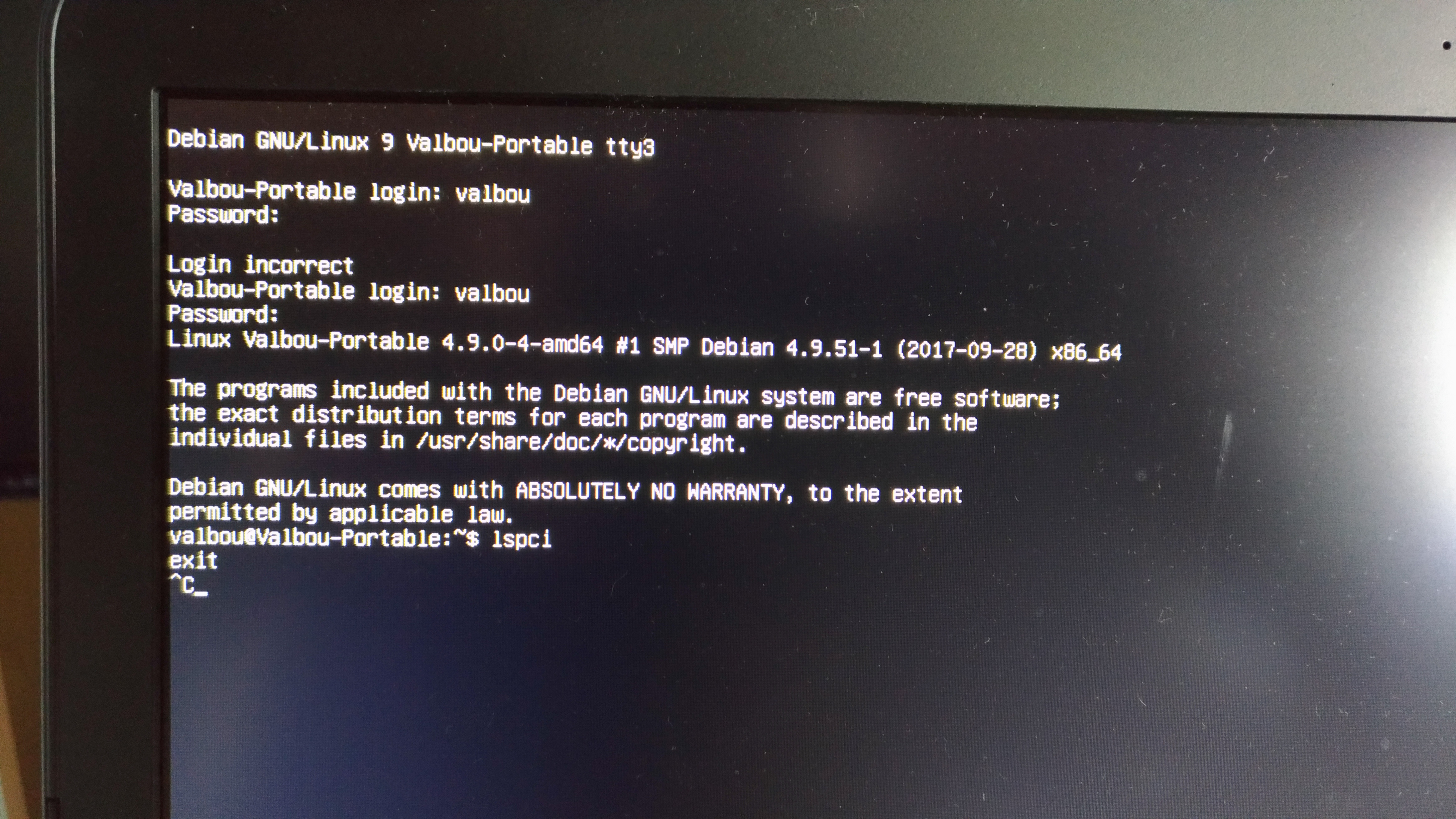

Ca c’est que j’ai après utilisation de la console
La requête lspci ne répond pas (pas d’erreur pas de message…)
CTRL+C inopérant…

lspci | VGA ne répond pas…
lspci donne :
task lspci:1220 blocked for more than 120 seconds
Dur dur…

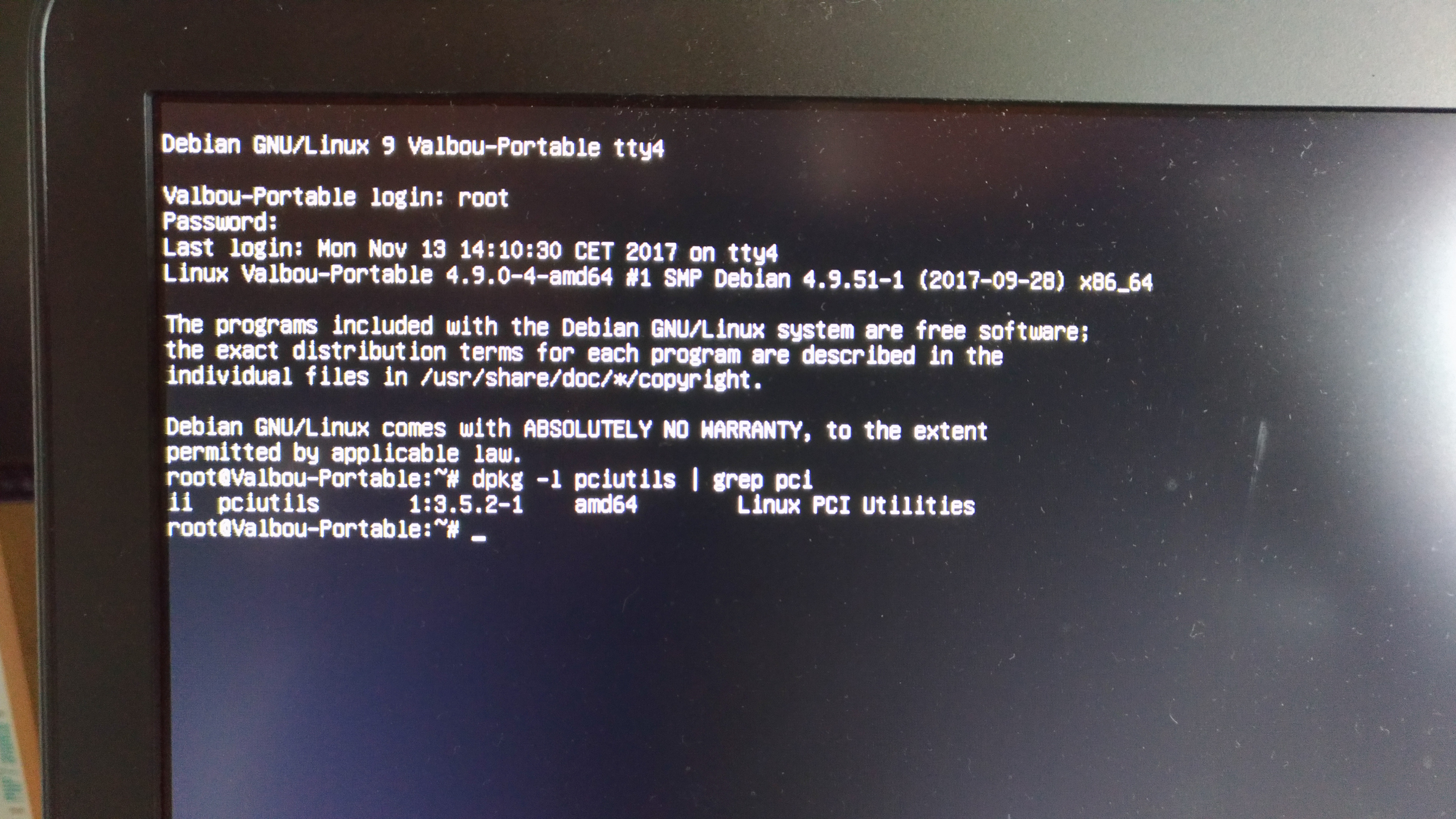

dpkg -l pciutils | grep pci
ce qui est visble sur ta première image
des erreurs avec le pilote graphique nouveau
tente ta chance avec le pilote propriétaire Nvidia

Résultat du dpkg :

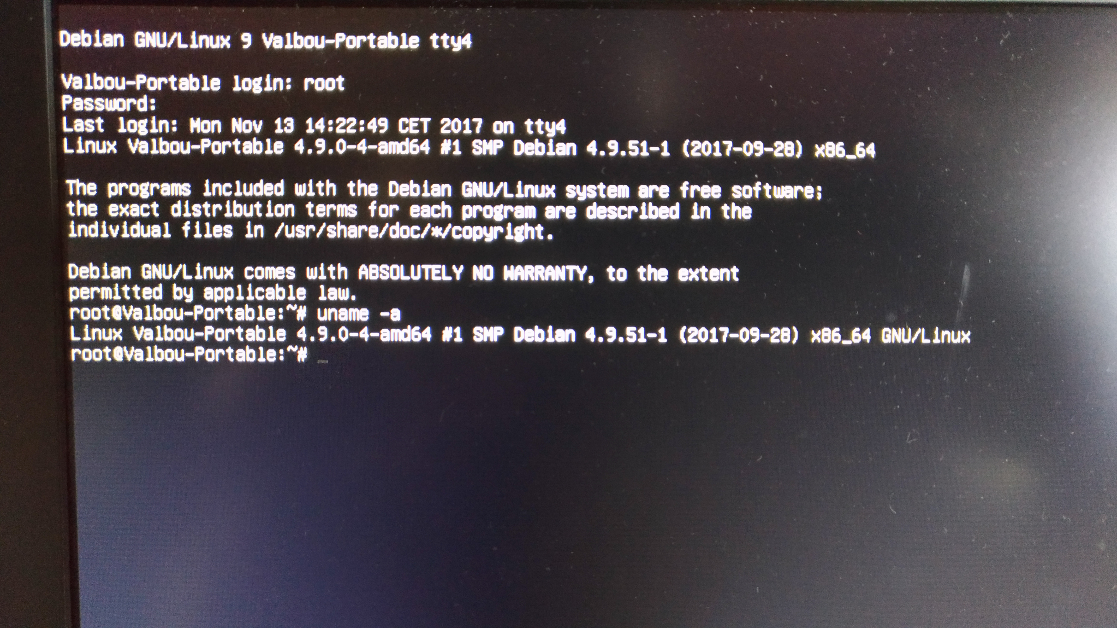

Tu as quoi comme noyau exactement ?
uname -a
