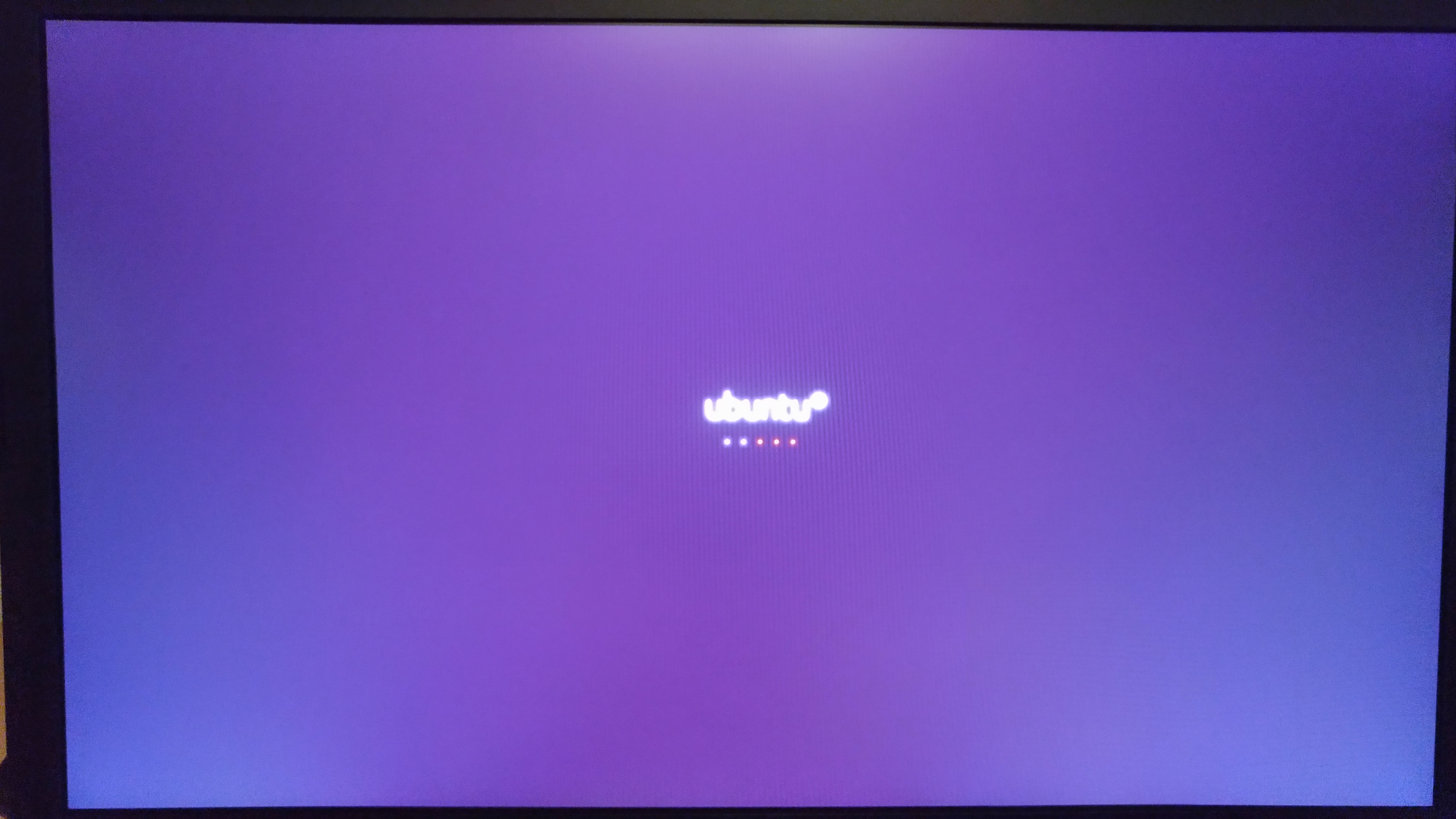

Bloqué au lancement du Live USB (oui ce coup-ci ça a fonctionné :slight_smile: ) j’en suis là et la petite animation est freeze :
Il faut croire que GNU/Linux ne veut pas de mon PC :cry:

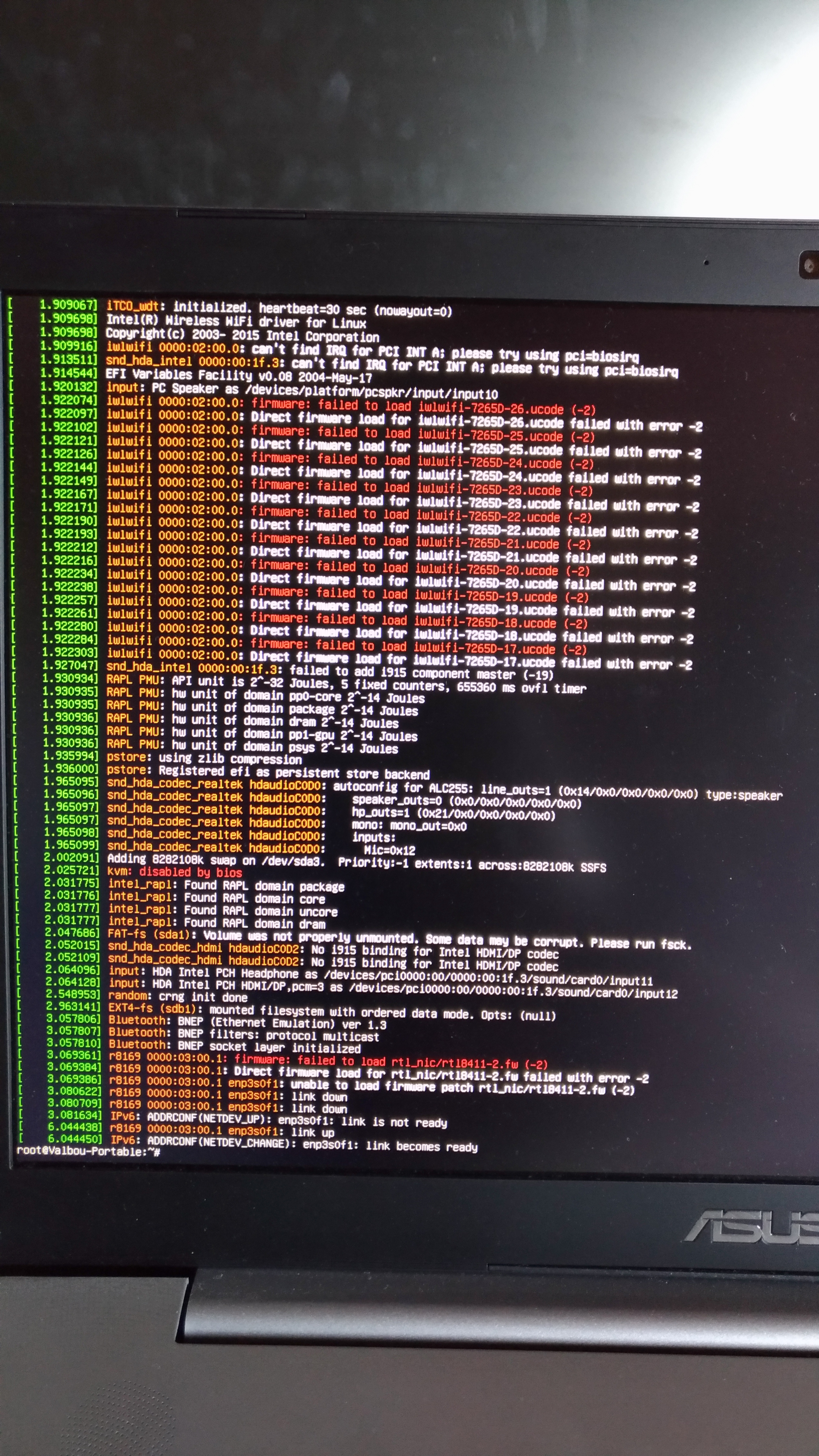

Et lance aussi dmesg pour voir si tu ne vois pas de gros messages d’erreur.
C’est presque une victoire de passe une commande sans crash :wink:
Je précise que j’ai tenté un acpi=off dans le grub juste avant ce screen.

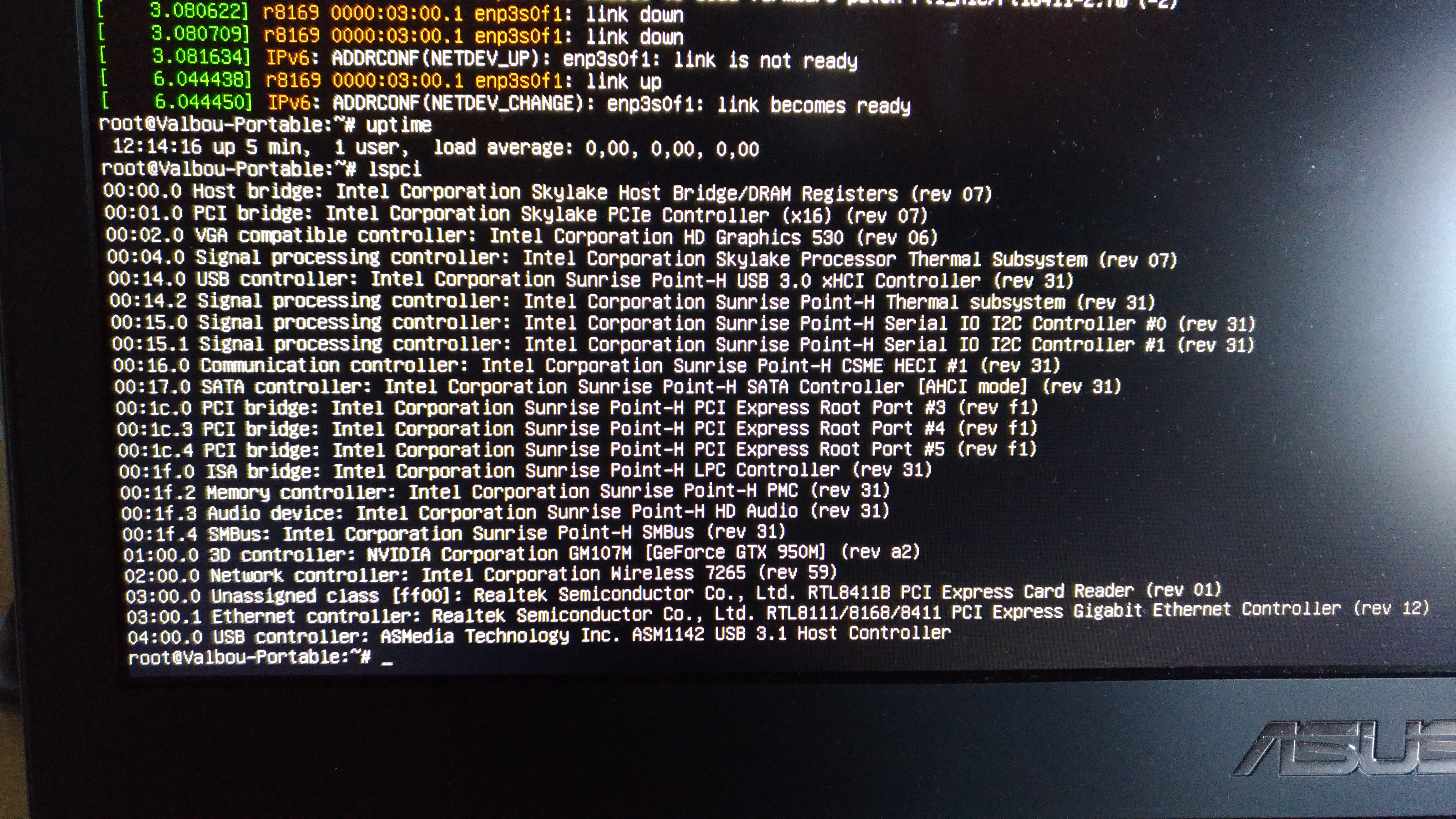

Il semblerait que le acpi=off ai eu un effet. Le problème c’est que j’ai lu ça je ne sais où et que je ne sais pas quels sont les impacts de cette directive :confused:
Voilà ton lscpi :smiley:
Je sens que je suis sous une bonne étoile aujourd’hui :stuck_out_tongue:
Tu vois que c’est quand-même plus simple que d’installer windows et l’enlever !!
