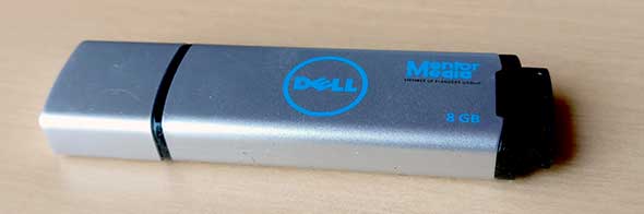

On m’a chargé de trouver un moyen de récupérer un lot de clés Dell MentorMedia u02-003 qui ne sont plus utiles.

Un collègue a démonté une clé pour voir et il n’y a pas de switch physique, mais il y a deux résistances dont il n’est pas certain de comprendre l’utilité.
