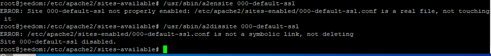

Ensuite, j’essaie d’activer ce virtualhost et là ça plante.
Voici les messages d’erreur que j’obtiens :
Capture
Aussi, vous serait-il possible de me donner des pistes afin de pouvoir avancer dans cette installation ?

Toutes les clauses relatives à ton virtual host doivent être entre les balises <VirtualHost *:443> et </VirtualHost>
Et je te conseille de mettre le nom de ton site avec un nom plus explicite du type monsite1.conf
Par ailleurs, dans ta configuration il manque le FQDN de ton site: ie.: la clause:
ServerName monsite1.domain.tld
Le fichier de conf étant mis bien sur dans /etc/apache2/sites-available activé avec a2ensite monsite1 et apache redémarré avec systemctl reload apache2.
j’ajouterais que pour plus de lisibilité de tes logs de change le nom du fichier de logs par access-monsite1.log et error-monsite1.log ou monsite1-access.log et monsite1-error.log
