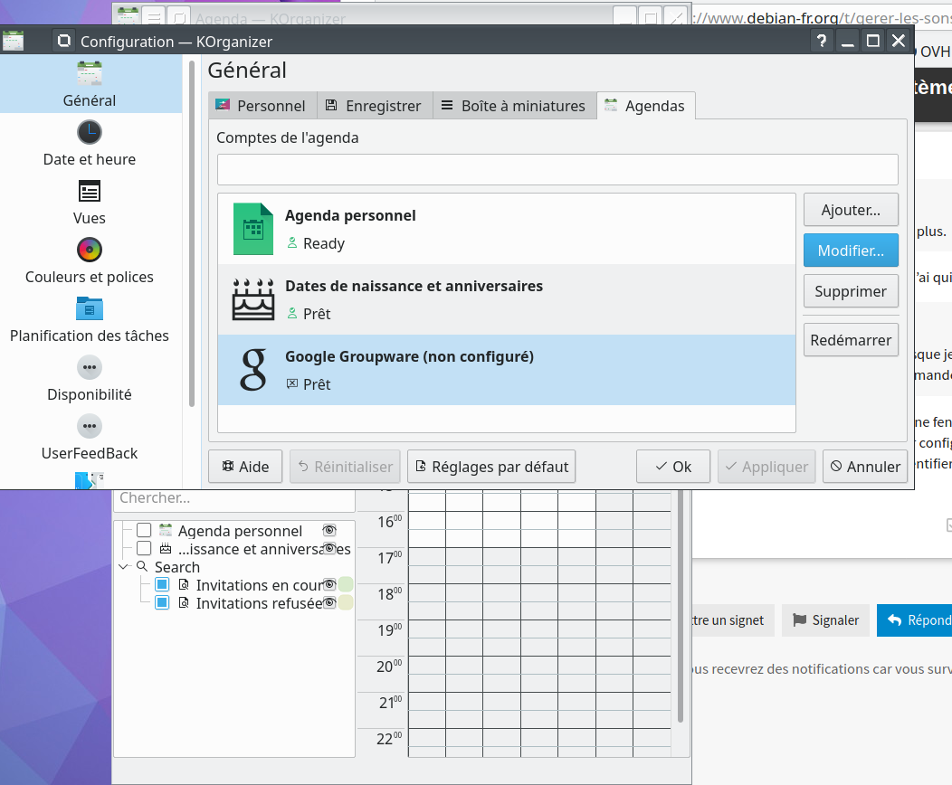

Impossible de synchroniser Korganiser avec Google Agenda. Comme signalé au post 10, rien n’est demandé lorsque je choisis d’ajouter le calendrier « Google Groupware ». L’applis est ajoutée avec la mention « non configuré » mais je ne vois pas comment le configurer. Voici capture écran de ce que je vois :
Rien ne se passe lorsque je clique sur « modifier » ou « redémarrer ».

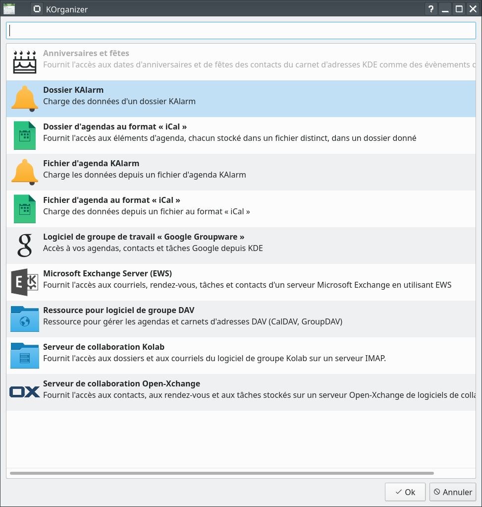

et la listes des applis disponibles lorsque je clique sur ajouter:

Essaie de supprimer la ressource, ensuite, tu lances (en tant que ton utilisateur) akonadictl restart, puis tu crées une nouvelle ressource.
suis pas sûr de comprendre la manip. J’ai essayé de supprimer le « google groupware » (la resource ?) qui n’était pas configuré. Puis j’ai lancé akonadi restart qui n’a pas eu l’air de reporter d’erreur, puis j’ai essayé de ré-ajouter un « google groupware » dans korganiser. Même résultat nul, « prêt, non configuré »
Je comprends pas ce qui cloche de ton côté ?
Tu sélectionne sur ta dernière image l’agenda Google et tu clique sur OK, normalement tu devrais avoir une invite pour rentrer le couple login/password.
Le lien que j’ai donné il marche pourtant …
Ben de mon côté, le popup disparait et on ne me demande rien, et le « Google groupware non configuré prêt » apparait.
quel lien ?
Et donc tu le sélectionne et appuie sur ok …
Regarde mes précédents messages ^^ c’est en anglais mais ça marche et c’est pas compliqué à traduire.
Excuse-moi @Clochette, je ne le vois pas non plus.

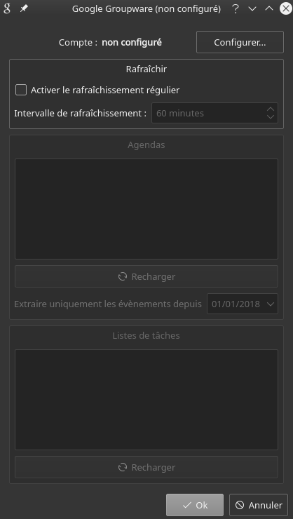

Attends, je crois que tu as un truc qui cloche. Quand tu ajoutes la ressource, tu dois arriver sur cet écran :

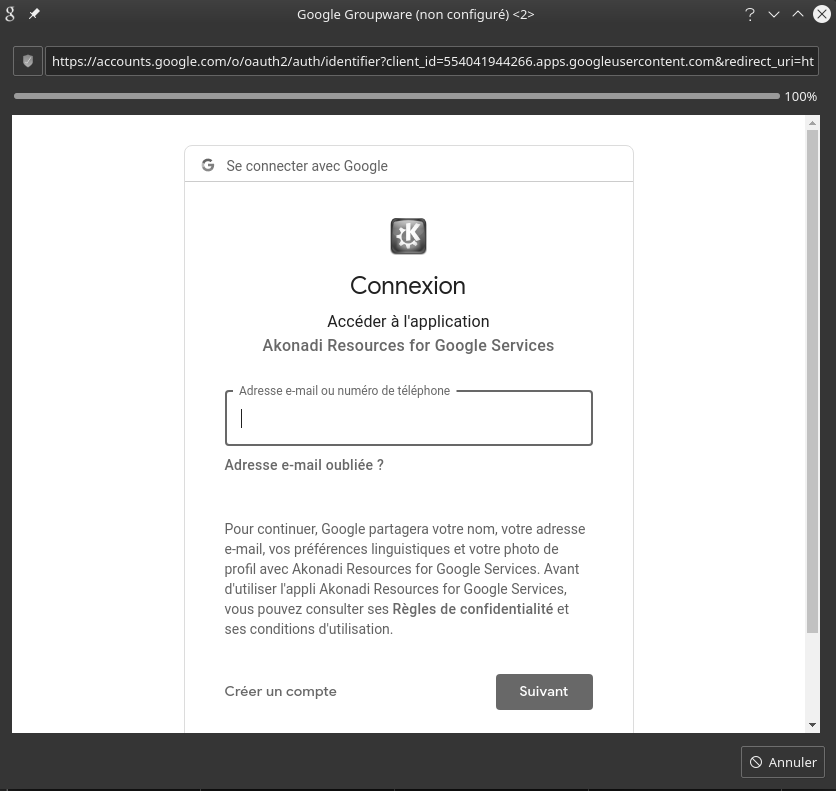

En cliquant sur le bouton « Configurer » en haut, tu dois avoir cette fenêtre qui s’ouvre :
Est-ce que c’est le cas ?
