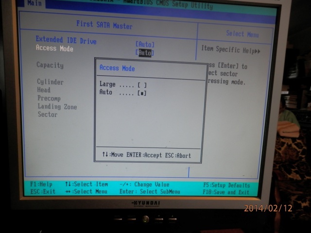

J’ai lu qu’il fallait faire comprendre au bios que le disque dur est de type “LARGE” plutot que NORMAL ou “AUTO” essaie donc cela a fonctionner pour pas mal de personne.

Après être passer en “LARGE” ?
Non, j’ avais fait la manipulation avant ton post. Comment passer en “LARGE” ?
IL faut que tu rentre dans le BIOS et que tu trouve Access mode :
Je suis déjà rentré dans le bios mais je ne trouve pas !
