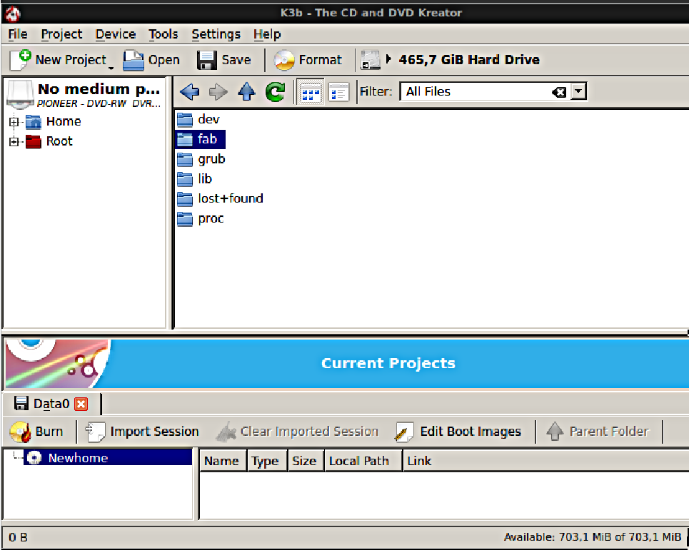

Ne disposant que d’un DVD + RW vierge (pas de clef USB, ni de disque dur externe), j’ai commencé par sauvegarder mon /home en utilisant l’utilitaire k3b. Ensuite, dans le BIOS, j’ai changé la priorité des disques durs ; le premier devient donc le disque sain /dev/sdb sur lequel se trouve une partition dédiée à mon /home originel.

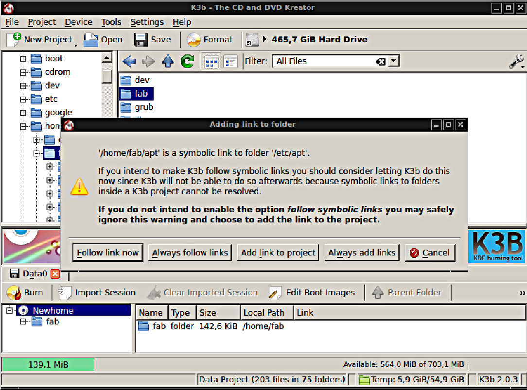

J’ai utilisé k3b en créant un “New Data Project” que j’ai nommé Myhome. J’ai ensuite fait un glisser-déposer de mon répertoire /home. Seulement, à chaque fois que k3b rencontre un lien symbolique, il y a un avertissement ; je choisi d’ajouter les liens symboliques. J’enregistre le projet Myhome.k3b que je dois ensuite graver sur le disque. Question : peut-on graver des fichiers au format pdf par exemple (tous mes cours se trouvent dans mon \home) ?
Merci.
Drôle de question. On peut graver n’importe quel type de fichier.
Oui et non ; je ne pratique quasiment jamais la technique !
Une fois k3b lancé, en haut se trouve le navigateur qui indique :
Quel \home : le premier ou \home\fab du répertoire Root ?
J’ai supposé que c’était le second puis je fais un glisser-déposer du répertoire \home\fab :
Dois-je cliquer sur “Always add links” ?
Je ne connais pas K3b, mais il y a des chances que ce soit la même chose.
Oui, sinon “follow link” remplace le lien symbolique par sa cible, ce qui n’est probablement pas ce que tu veux.
