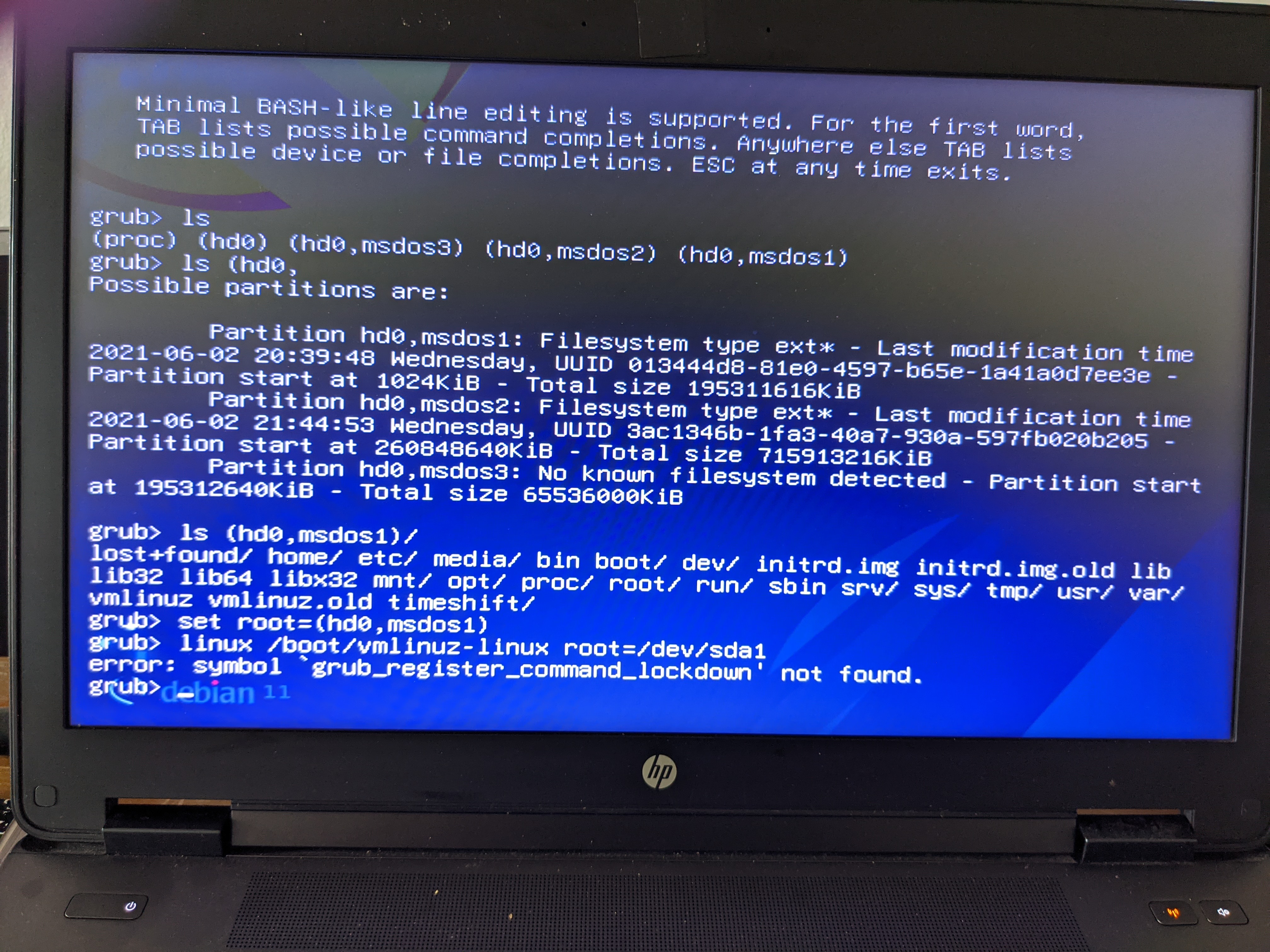

Problème suivant depuis un dist upgrade
Symbol error grub_register_command_lockdown
J’ai acces a la console grub et au contenu du (hd0,msdos1)
J’ai essayé
Grub> set root=(hd0,msdos1)
Grub> Linux /boot/vmlinuz-linux root=/dev/sda1
Error: symbol ‘ grub_register_command_lockdown' not found.
Grub> _
Que donnent :
grub> ls
grub> ls (hd0,msdos1)/
Shell normal ou shell rescue ?

Salut merci pour ta réponse. J’ai une disque sda divisé en deux partions une pour home l’autre pour le système. C’est sda1 qui démarre en premier. Si ça répond à ta question.Le Shell grub est celui normal pas le rescue.
Ça donne je crois tout les répertoires etc home var vmlinuz

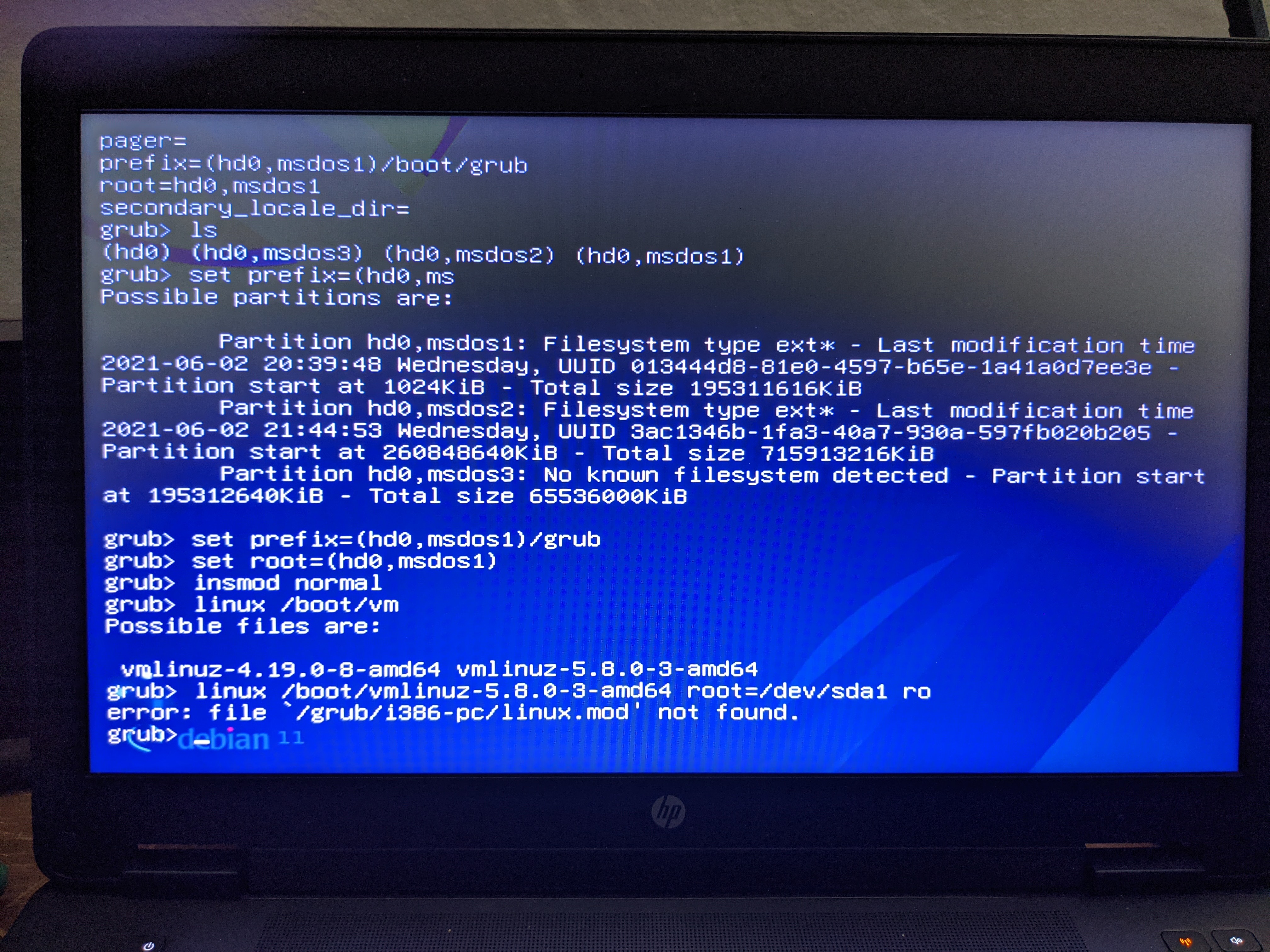

Les dernières lignes disent linux.mod not Found
J’ai aussi un configfile.mod not found

Normal, tu as affecté une valeur incorrecte à la variable $prefix. Le bon chemin est /boot/grub, pas /grub (qui serait correct seulement avec une partition /boot séparée).
