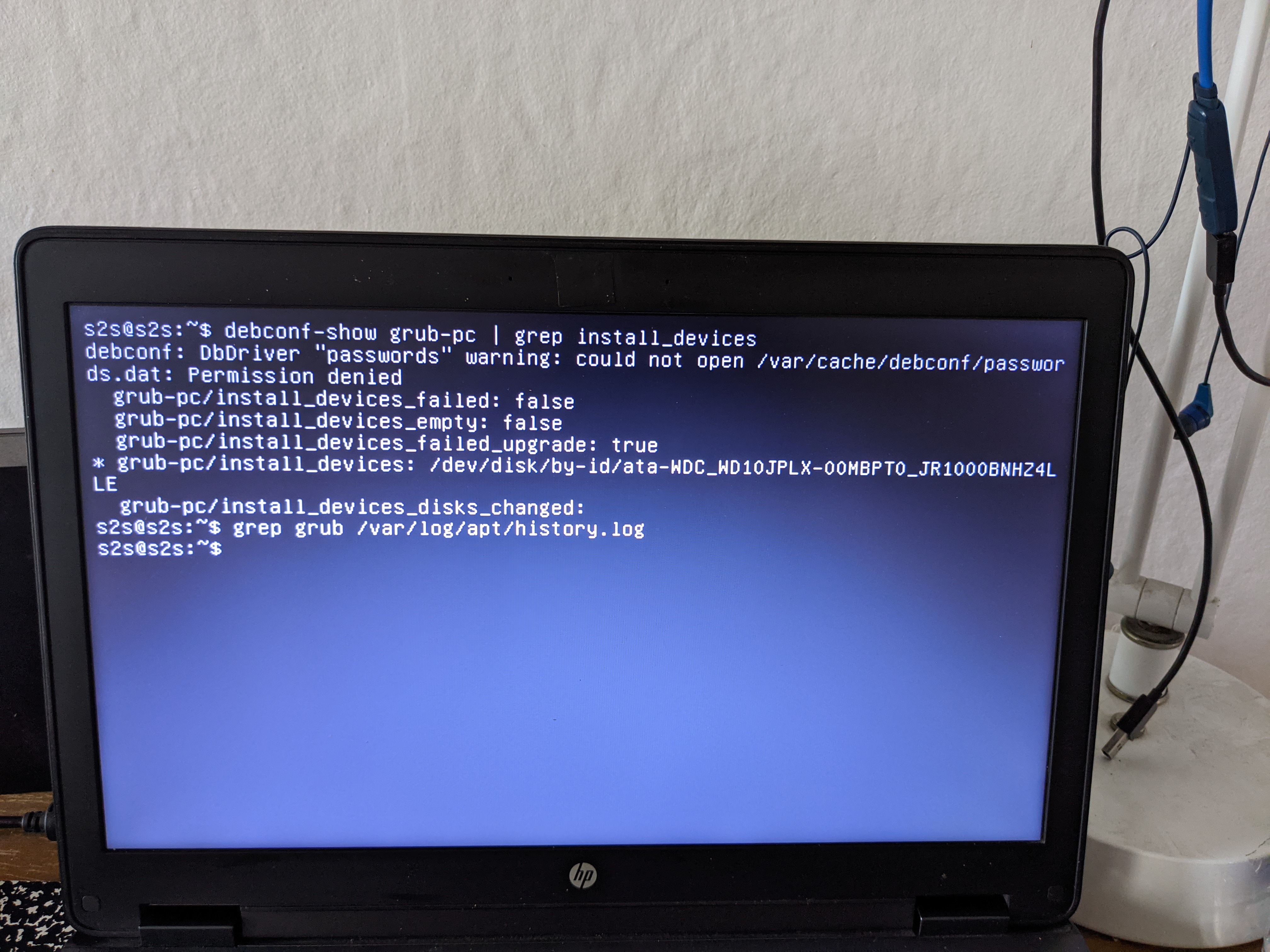

On n’a pas fini. Le problème risque de se reproduire à la prochaine mise à jour des paquets grub*. Enquête :
debconf-show grub-pc | grep install_devices
grep grub /var/log/apt/history.log
Trop tard j’ai fait une mise a jour un paquet Nvidia a eu problème j’ai redémarré et là je suis bloqué dans le protocole avec de ok vert. J’ai accès a un tty donc je vais t’envoyer les retours de commande et ouvrir un autre fils après.

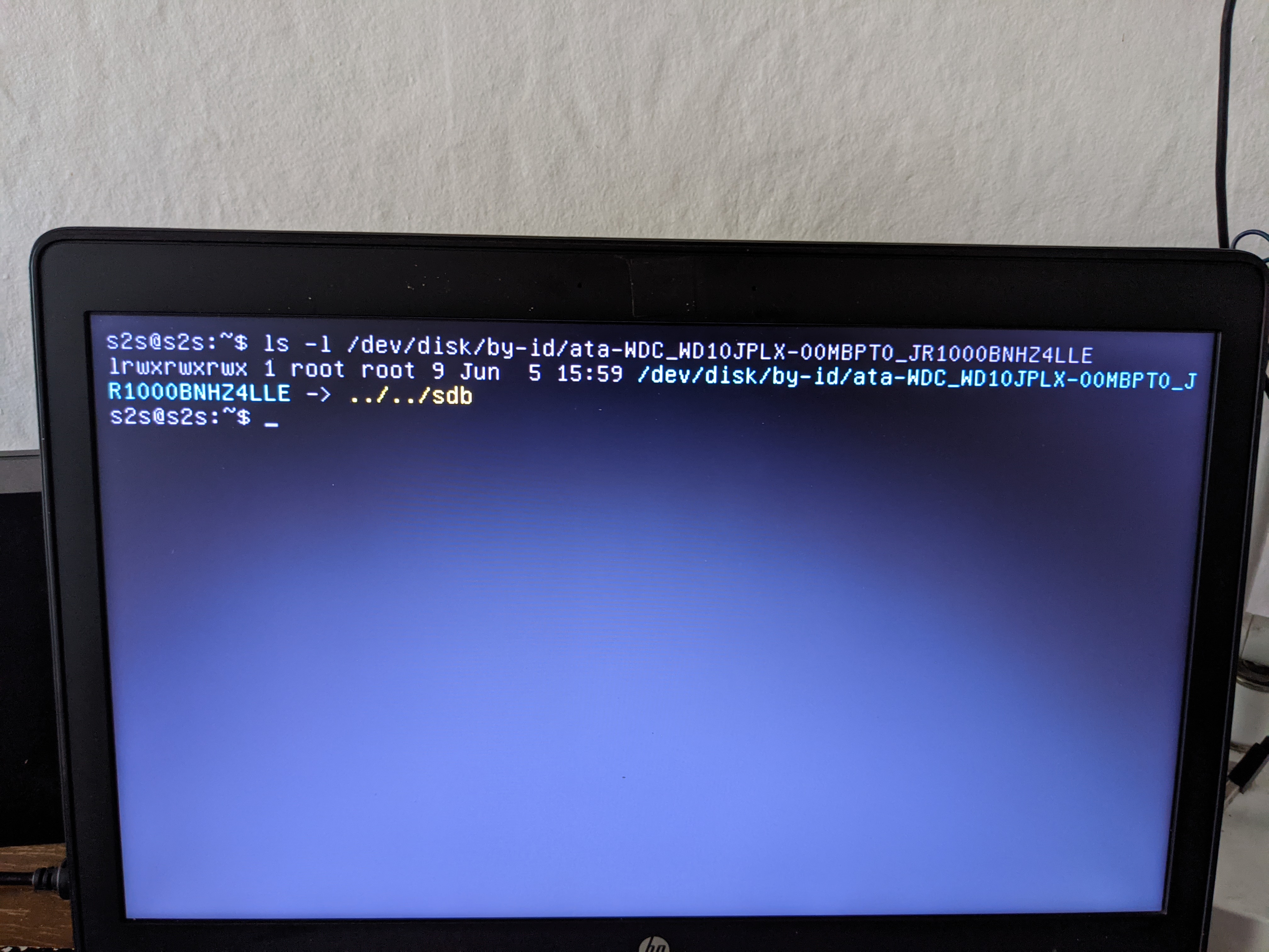

Je soupçonnais que grub-pc était peut-être configuré pour installer l’amorce du chargeur d’amorçage dans une partition au lieu du MBR, mais ce n’est pas le cas ; pour une partition on verrait « -partN » à la fin du nom du disque, ici il s’agit bien d’un disque entier. C’est bien le disque sur lequel ce système est actuellement installé ? Il s’agit d’un lien symbolique qui doit pointer vers sda.
ls -l /dev/disk/by-id/ata-WDC(etc)

Pour la première commande, la deuxième c’est illisible sur le tty.
sdb… il y a deux disques sur cette machine ? Pourtant ls dans GRUB n’en montrait qu’un seul.
Oui je comprends pas, sur l’autre ce doit faire plus d’un ans que je suis pas aller c’est Windows et il est pas configuré en dual boot, je dois passer par le bios pour booter dessus.
Ce que je ne comprends pas, c’est pourquoi il n’était pas listé comme (hd1) par la commande ls du shell de GRUB (et du coup je n’ai pas pensé qu’il y pouvait y avoir un autre disque, sinon la résolution aurait été simple : il suffisait de booter sur l’autre disque). Il est totalement désactivé dans le BIOS (pas seulement dans les options de boot, mais dans les paramètres SATA) ?
Par contre ça explique pourquoi la core image de GRUB n’a pas été mise à jour sur sda : le paquet grub-pc est configuré pour l’écrire sur ce disque. Il faut corriger cela avec
dpkg-reconfigure grub-pc
et sélectionner le bon disque.
J’ai une mauvaise nouvelle : si GRUB a bien été écrit dans le MBR de ce disque, écrasant le secteur de boot de Windows, alors il n’est plus possible de lancer Windows depuis le BIOS. En fait l’amorçage sur ce disque lancera GRUB. Mais dans ce cas il devrait rester possible de lancer Windows depuis GRUB.
