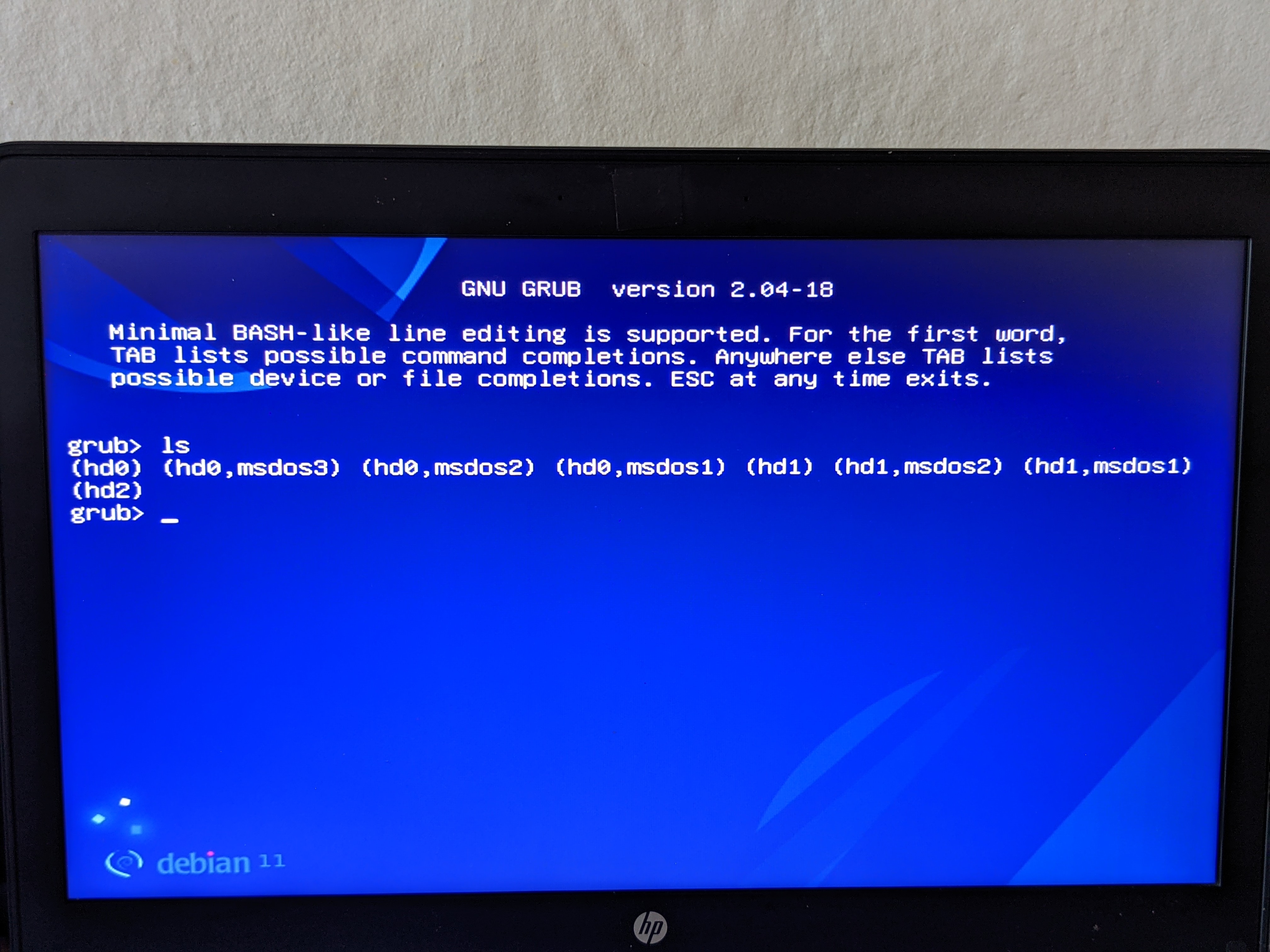

C’est-à-dire ? Que se passe-t-il quand tu sélectionnes l’entrée Windows du menu de GRUB ?
Disque non trouvé ? C’est logique si GRUB ne voit pas le disque de Windows.
Comme déjà dit, je crains que cette méhode ne fonctionne plus tant que tu ne restaureras pas le secteur de boot du disque. Néanmoins il serait intéressant d’essayer pour voir ce qui se passe.
Maintenant que tu as récupéré ton système, tu pourrais aussi faire un diagnostic avec la commande bootinfoscript du paquet boot-info-script et poster le rapport. Ça inclut les tables de partition, secteurs et fichiers de boot et le contenu de /boot/grub/grub.cfg.
Normalement, tous les disques détectés par le BIOS sont visibles avec la commande ls dans le shell de GRUB en tant que (hd0) pour le premier disque (disque de boot), (hd1) pour le second et ainsi de suite. Avec certains BIOS les disques et clés USB ne sont pas visibles sauf celui qui a servi à booter, mais je n’ai jamais vu un BIOS qui n’exposait que le disque interne ATA qui a servi à booter. A ma connaissance la seule façon d’empêcher GRUB de voir un disque ATA est de le déclarer comme absent dans le BIOS, d’où mon étonnement (en revanche ça n’affecte pas Linux, sauf dans un cas particulier où cela semblait désactiver le port SATA). Mais si ce que j’écris ne t’évoque rien, c’est certainement que tu n’as rien fait de tel.

c’est vrai que c’est bizarre que le disque sdb ait ete detecte comme etant une partition de de sda (hd0, msdos3)
quand je boot sans passer par le bios grub ne boot pas windows car je n’ai pas installer en multiboot, si je selectionne windows je vais avoir un message qui dit : « no such device ». si je veux que grub boot dessus je dois passer par le bios et selectionner le disque sdb et ensuite grub va demarer windows. ca fonctionne.

Compris. Donc ce n’est pas lors de l’installation de Debian que grub-pc a pu être configuré pour installer GRUB dans le disque de Windows.
Je doute que grub-customizer puisse modifier le paramètre de configuration install_devices du paquet grub-pc. Il n’est pas défini dans un fichier de configuration modifiable par n’importe qui mais dans la base de données de debconf. Mais sait-on jamais.
Non, ça c’est la partition de swap /dev/sda3. Un disque ne peut être vue que comme (hdN).
Ça n’a rien à voir avec l’installation en multiboot, c’est parce que GRUB ne voit pas le disque de Windows.
Ça, c’est intéressant. Ça veut dire que GRUB lancé depuis le disque de Windows peut voir le disque de Debian, sinon il ne pourrait pas afficher le menu qui est défini dans le fichier /boot/grub/grub.cfg. C’est la situation normale, mais cela rend encore plus étrange le fait que lorsque GRUB est lancé depuis le disque de Debian il ne voit pas le disque de Windows. Tu devrais pouvoir le confirmer en bootant sur le disque de Windows, puis en appuyant sur la touche « c » pour lancer le shell de GRUB et en exécutant la commande ls pour afficher les disques et leurs partitions.
Dans ce cas, une solution serait de simplement configurer le BIOS pour booter sur le disque de Windows. Si GRUB voit les deux disques, il peut démarrer aussi bien Debian que Windows. Il faudrait aussi reconfigurer grub-pc pour installer le chargeur sur les deux disques.
J’ai lu le rapport de bootinfoscript, il confirme ce qu’on savait déjà.
j’ai installe Debian de cette façon pour justement ne pas avoir de multiboot, je voulais que chaque disque soit complètement indépendant. Je sais pas si tu vois ce que je veux dire, pour ne justement pas avoir de difficulté comme je viens d’en avoir. je trouve que le multi-boot est souvent problématique, donc je n’en veux absolument pas. je veux pas que Windows puisse interférer avec Linux. En fait j’utilise jamais Windows, très rarement pour cracker des epub. autrement il n’y a rien qui nécessite que je l’utilise.
Et bien ce n’est pas le cas depuis que GRUB est installé dans le MBR du disque de Windows car il a besoin de ce qui est dans /boot/grub sur le disque de Debian. Si tu enlèves le disque de Debian, ça va bloquer sur grub rescue>.
PXL_20210606_223656289
Depuis le disque Windows. J’ai même pu booter Linux
C’est absolument pas ce que je voulais.
changer l’ordre de démarrage des disque dans le bios je sais faire, mettre le chargeur de grub sur les deux disque je ne sais pas le faire.

Merci pour ton aide pH.
Il n’y a rien de particulier dans ces scripts, de toute façon ce sont les mêmes qui sont exécutés que tu bootes sur l’un ou l’autre disque. Le seul facteur qui influence, c’est si le disque qui n’a pas servi à booter est vu par GRUB ou non.
C’est cohérent avec le comportement constaté.
C’est cohérent aussi. En boot automatique, seul le disque de boot est vu par GRUB, et comme je l’avais prédit si le disque contenant /boot/grub n’est pas vu alors c’est grub rescue.
Conclusion : BIOS bien buggé.
La seule façon de pouvoir lancer Debian ou Windows depuis GRUB amorcé automatiquement aurait été d’installer GRUB et une partition /boot pour Debian sur le disque de Windows.
