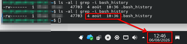

Je vois plusieurs trucs bizarres :
  1. Quand je tape une commande, le fichier .bash_history ne change pas d’heure, comme si il n’était pas mis à jour en temps réel :
  2. J’ai un seul fichier .bash_history et pas plusieurs comme tu me montres. Ce qui ajoute un peu à ma confusion.
Je pense que KDE/Konsole gère un peu à sa sauce, càd pas tout à fait dans le canon de ce que font d’autres éditeurs. Je vais voir pour trouver de la doc spécifique.
J’ai déjà trouvé la réponse à cette question : le fichier .bash_history n’est enrichi qu’au moment où la fenêtre de terminal est fermée (par exit ou autre moyen).
