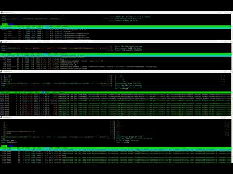

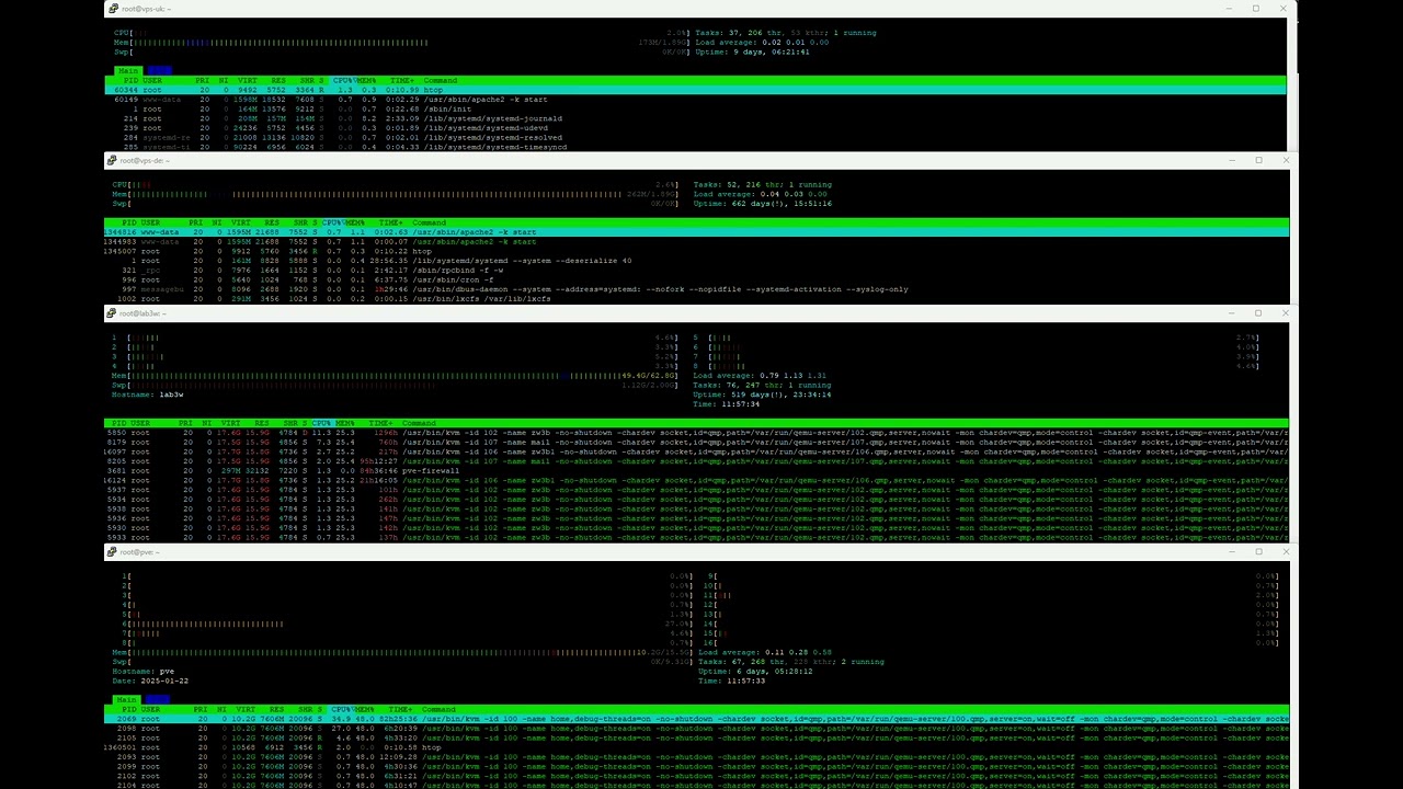

HTOP des serveurs ZW3B LAB3W après HTTP/2 - çà consomme des ThreadsPerChild :

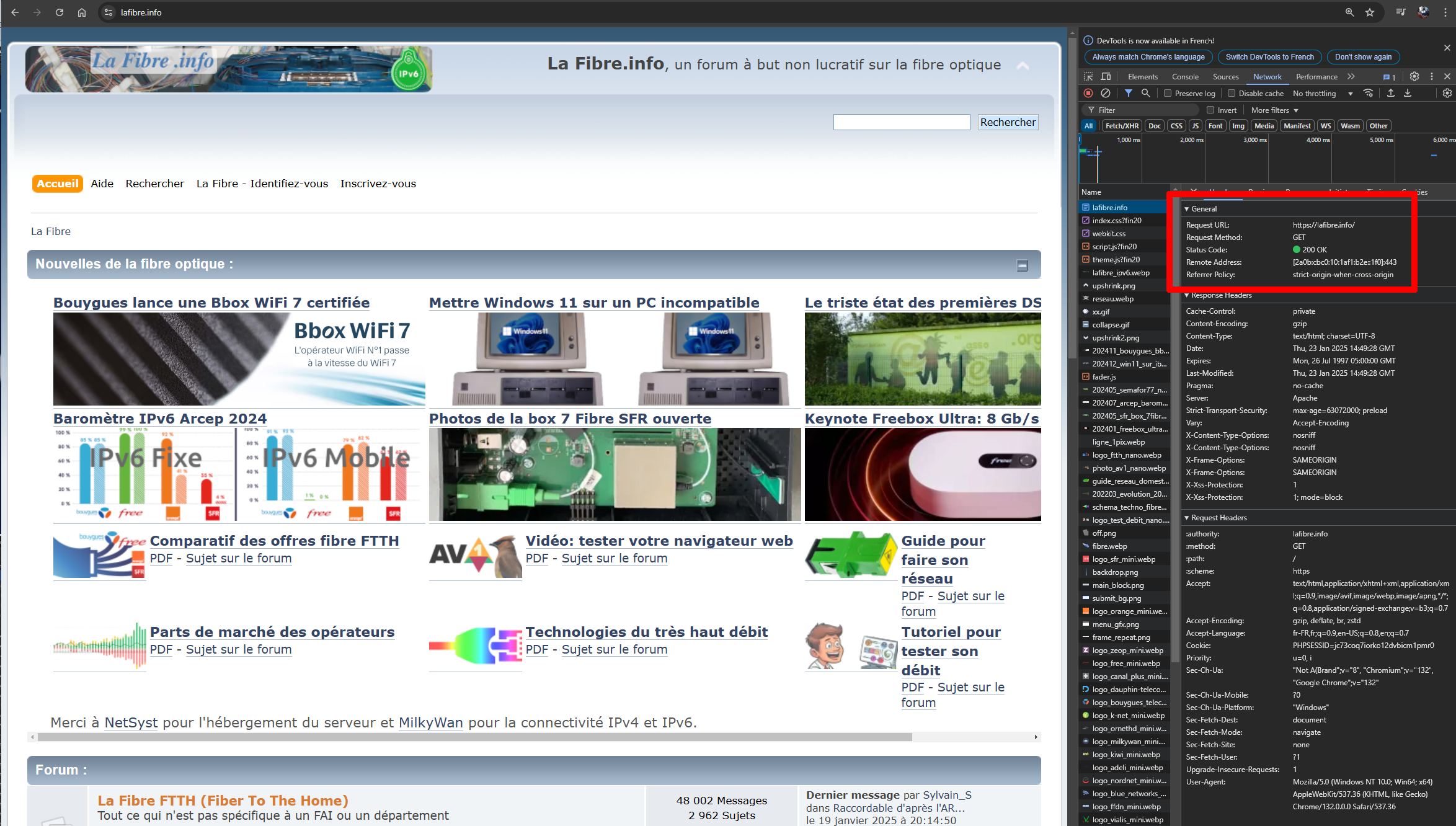

Je voulais vous demander « si vous trouver » çà normal ?
Dans « Chrome » je vois le tag « RemoteClient » avec l’adresse IP de mon serveur « frontend » ?
Capture d'écran 2025-01-23 151427 - ZW3B.FR - Chrome RemoteClient Address IP Server
Certes mon site web est « client » de « Google Chrome » mais bon :face_with_raised_eyebrow:
Qu’en pensez-vous !?
Sinon.
Dans mes logs Apache « frontends » et « backends » tout va bien, je vois bien l’adresse IP du « client » (l’internaute).
Celle en vert sur l’image (configuration Apache mod remoteip.conf pour « Proxy Reverse » - où il faut ajouter le « header set X-Forwarded-For » qui permet de pouvoir l’attraper dans les Apaches en arrière-plan « backends » avec un « Require ip » ou un « Allow From » normalement et pour les logs :wink:
Hors PHP (en PHP, il faut utiliser la fonction « get_headers() ».
:wink:
D’autres « impression écrans » :
Capture d'écran 2025-01-23 154940 - LaFibre.info - Chrome RemoteClient Address IP Server
Capture d'écran 2025-01-23 154953 Debian-FR.org - Chrome NO RemoteClient Address IP Server
Capture d'écran 2025-01-23 154601 - ZW3B.FR - FF No RemoteClient
Cà doit être un fait exprès, ils s’en balancent le « navigateur internet » de notre IP, ils veulent les IP des serveurs eux, plutôt logique.
Alors comment unset cette variable de Chrome ? va savoir ? Seigneur·e·s Debian-FROS ?
J’ai la console Chrome en français maintenant, je ne sais pas comment … je n’ai même pas « reboot windows ».

Sinon pour ajouter, je trouve que HTTP/2 est plus rapide que le protocole HTTP/1.X, les sites fonctionnent bien mieux, depuis que j’ai mis en place ce protocole de communication Web.

Capture d'écran 2025-02-08 161005 SRV.CA.LAB3W - UPTIME 537 days - reboot
Les « backends » locaux à cette machine n’envoient plus rien aux « frontends » ; toutes les datas sont récupérées via StrongSwanv6 PQ dans mon serveur « backend » AT home en France…
C’est complet, la galère…
C’est souvent ce qui arrive avec les usines à gaz :slight_smile:
Bon, j’ai reboot toute la machine et par malheur ;
çà fait la même chose, les VM QEMU ne chargent plus la mémoire vive comme dans le temps (y’a 500 jours…),
je demande 16 GIG / VM… et 16 GIG pour l’hôte sur un total de 64G pour toute la machine.
J’ai essayé le « ballooning de la RAM » (mini 12G sur 16G / VM) mais çà ne fonctionne pas mieux, çà ne charge pas les 12 comme expliqué.
C’était très bien avant, çà fonctionne à la perfection. Je ne sais pas ce qu’ils m’ont fait ; mais c’est la galère.
Et, en lançant une VM, j’ai au total, 4GIG de DDR ECC utilisée… et mes pages s’affichent en 120 secondes… au lieu de 3 secondes…

Tu peux voir les entêtes échangés lors d’une requête web avec une ligne de commande telle que :
curl -s -v -o /dev/null 'https://www.zw3b.fr/' 2>&1 | grep '^[<>] '
Si le serveur ne renvoie pas d’entête content-type valant text/html comme ci-dessous, il est logique que ton navigateur web propose d’enregistrer le résultat de la requête dans un fichier plutôt que de l’afficher.
content-type: text/html; charset=UTF-8

Je n’ai pas réinstaller - j’ai juste checker le BIOS de ma carte mère ; sans réinstaller d’une install avec un processeurs I3 … et/où j’ai bien peur que ce i9 soit mort.
4 de charge avec « 5 sites ».
Capture d'écran 2025-02-11 191643 - i9-9900K - dead - only ZW3B Websitess
C’est fou…
