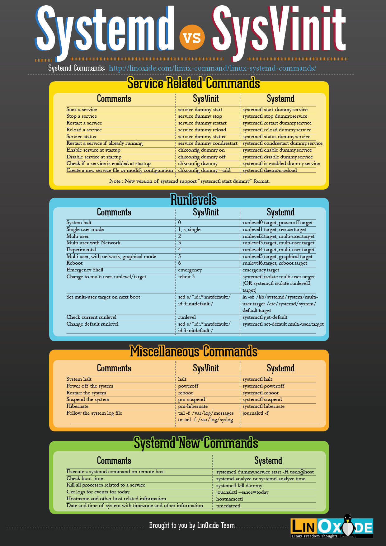

[Infographie] SystemD vs SysInitV
Quoi de mieux qu’une bonne image pour réaliser la migration des commandes habituelles, que nous gérions sous SysInit V, vers SystemD … puisqu’il faut s’y habituer !
Au format : Jpeg, PDF
De plus amples informations, en langue anglaise, sur le site de linoxyde …
Pour en apprendre plus sur SystemD, la lecture du manpage s’impose : man systemd.index
