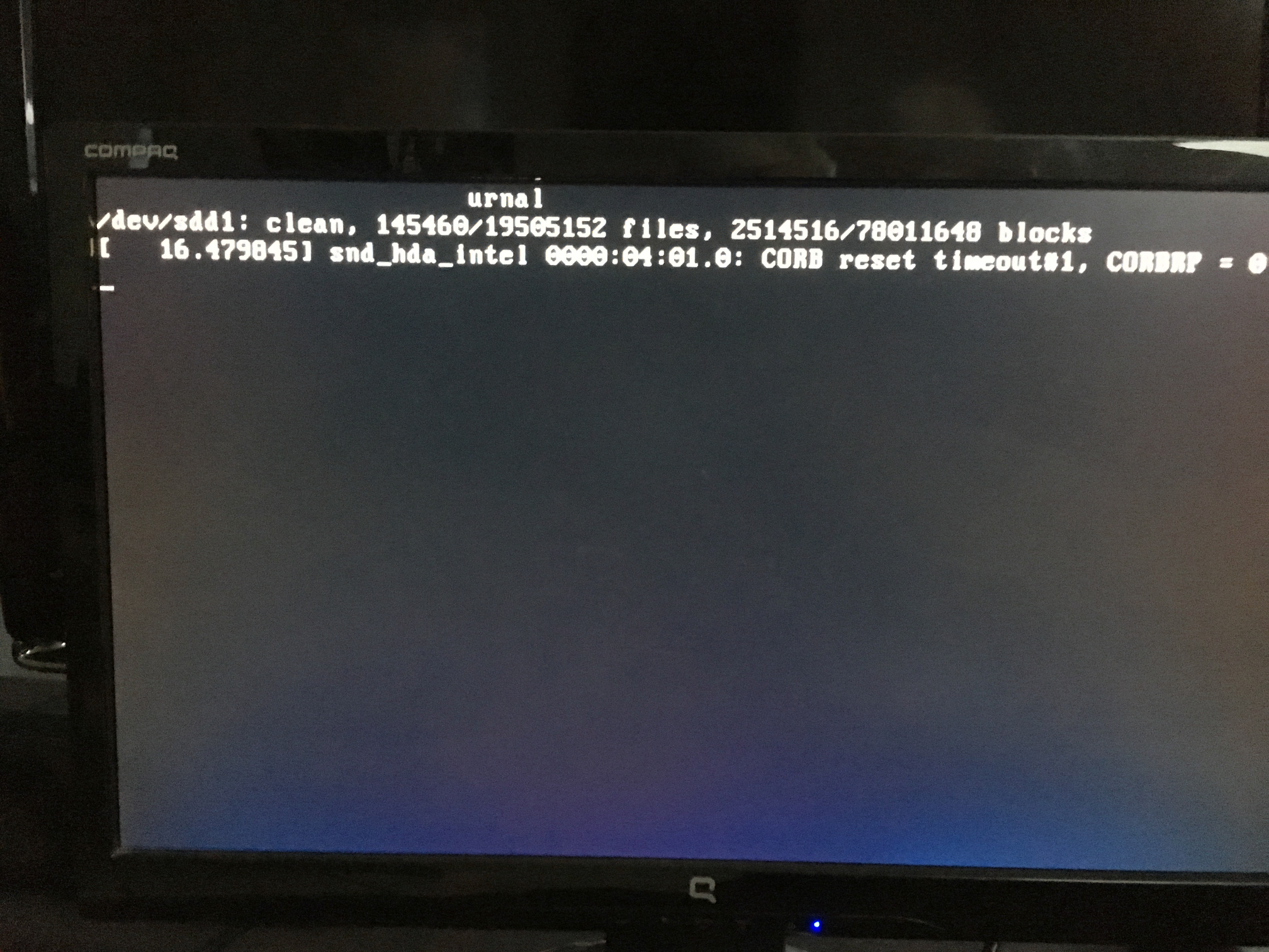

Je m’explique : j’ai tenté d’installé plusieurs versions d’ubuntu, Lubuntu, xubuntu (14;1 ; 16;1LTS) mais je ne suis jamais arrivé à finalisé l’installation.En parcourant divers forum, je découvre et je tente d’installer debian 9 (32bits). L’installation fonctionne, j’installe également un plugin rt73.bin comme le système demande et je finalise l’installation. J’ai sélectionné gnome soit dit en passant. au redémarrage ça bloque sur cet écran
Il y a visiblement quelque chose qui manque mais je suis incapable de corriger car je ne sais pas ce qui ne va pas
Les infos suivantes vous seront peut être utile : bios version 1.12 ; cpu intel (R) ; 1,86 GHz

Tu peux essayer d’empêcher le module snd_hda_intel de se charger pour voir si c’est lui qui bloque, en éditant l’entrée de menu (touche “e”). Ajouter (attention clavier QWERTY) :
modprobe.blacklist=snd_hda_intel
à la fin de la ligne commençant par “linux” et appuyer sur F10 pour démarrer.
Si cela bloque quand même (sans le message), essaie de démarrer en mode dépannage via le sous-menu “options avancées” pour voir s’il y a d’autres messages avant le blocage.

Image 1 (éditeur d’entrée de menu de GRUB) :
  • Tu as appuyé sur “e” trop longtemps, ça a inséré des e au début de la première ligne avant “setparams”.
  • Tu n’as pas mis d’espace entre “quiet” et “modprobe”.
  • Attention au clavier QWERTY : tu as mis “hdq” au lieu de “hda”.
Image 4 (rescue mode) : systemd a atteint le prompt du mode rescue avant l’affichage par le noyau des messages liés à snd_hda_intel. Est-ce que le clavier et l’écran répondent si tu tapes plusieurs fois sur la touche entrée ?
