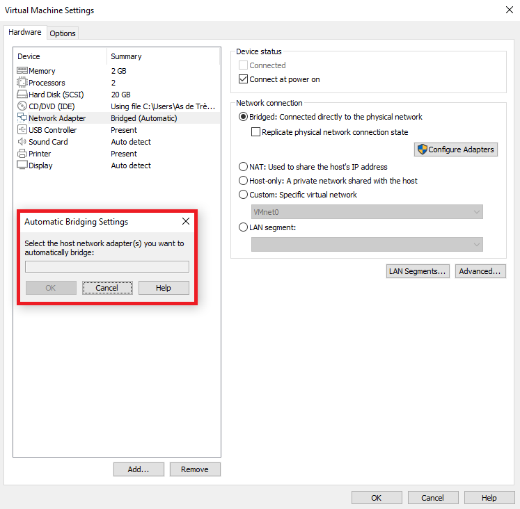

Lorsque je créer une nouvelle machine virtuelle, j’arrive sur cette page
Dans l’onglet Network adapter, je choisie « Bridged » et le serveur DHCP ne trouve pas de connexion internet. Et en effet, lorsque je retourne dans les paramètres Network adapter, je clique sur Configure adapter et je n’ai aucun choix disponible comme indiquer dans le cadre rouge sur mon screenshot.
Est-ce que quelqu’un pourrait m’expliquer comment faire pour établir une connexion svp ??? (Ma connexion internet fonctionne pourtant très bien).

si tu parles dans ma VM, non, je suis pas connecté (d’où mon problème) et je ne peux pas le connecter car, comme affiché sur le screenshot, je ne peux pas sélectionner de connexion dans Configure Adapter

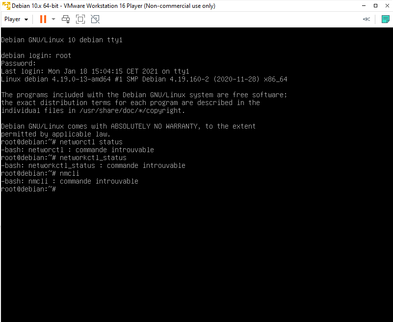

je n’ai pas le bureau (consigne de l’exercice). On fait tout depuis l’invité de commande
networkctl status
alors stp en root et
nmcli
tant qu’à faire
Il y a quelque chose que je ne dois pas comprendre … Je suis désolé :confused:
networkctl status
y a pas d’underscore

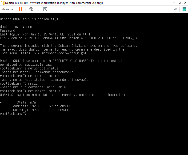

tu dis que c’est le dhcp qui t’a attribué cette adresse? tu ne l’as pas fait manuellement?
ps: que te dit
iwconfig
Le serveur DHCP n’arrivait pas à m’attribuer une adresse IP, j’ai essayer en manuelle et quand j’ai du choisir un miroir, il me disais qu’ils étaient corrompu. Et cette adresse IP, c’est la mienne si je ne m’abuse
ok donc je resume: ton installer n’a pas reussi à te donner une adresse ip du dhcp et tu as continué l’installation comme ca en forçant
en automatique, il n’a pas voulu s’installer. En manuelle, après m’avoir dit que les miroirs étaient corrompu, il m’a proposé de continuer l’installation, donc j’ai continué
