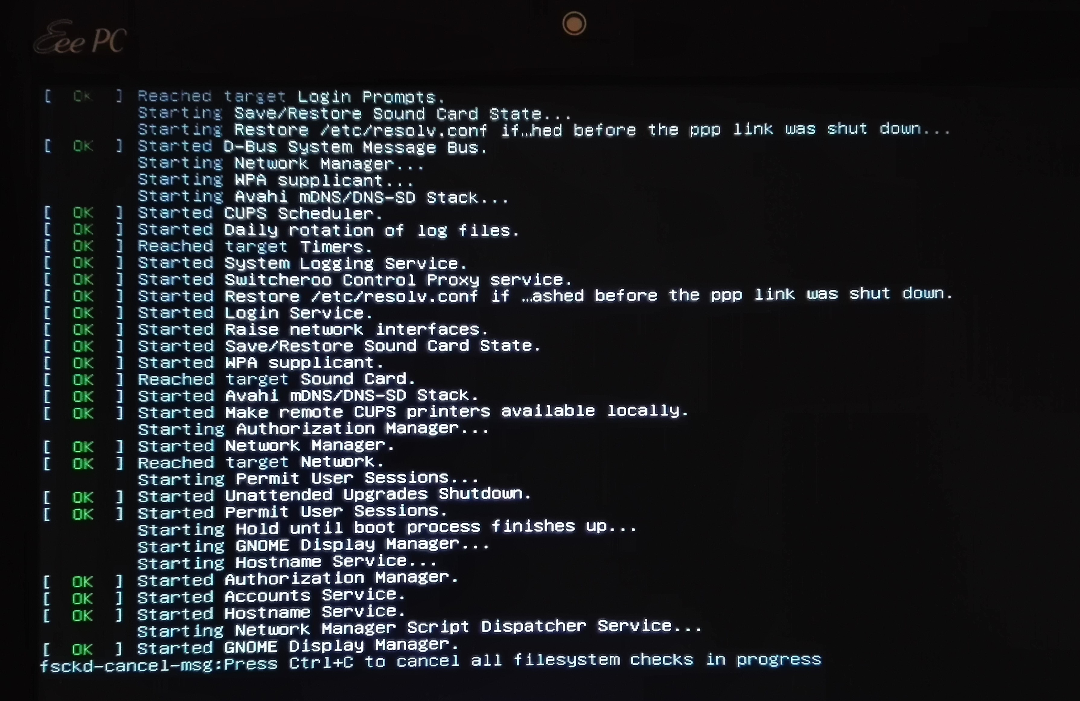

Ce n’était pas la même version de Debian et le problème était différent. Ici, Debian semble démarrer tout à fait normalement, mais ne lance aucune interface graphique (même si gnome est bien installé). Je me retrouve devant un écran noir où un curseur clignote. En appuyant sur ALT+F2, je constate que le système fonctionne, qu’il ne s’agit pas d’un plantage, mais je n’ai toujours aucune interface. Même la souris n’apparaît pas.

Là, ça semble bloquer sur un truc fsckd, file system check daemon je suppose, un service sans doute en rapport avec la vérification des disques qui se fait à chaque reboot..
Donc ça peut être un probléme disque. Ou un plantage intempestif du fsck. Là je ne sais pas ou est le problème plus précisément.

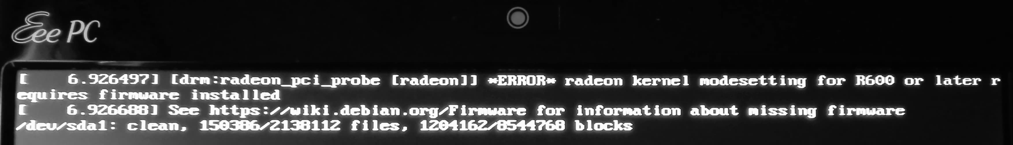

J’ai aussi un message au tout début qui indique, lors du boot, que la carte graphique n’est pas reconnue ou quelque chose dans le genre (c’est en anglais) et que le pilote Radeon est chargé. La puce graphique étant une AMD 6250 un peu exotique, c’est peut-être aussi l’origine du problème.
Evidemment. C’est la première chose que j’ai faite. Sans que cela fasse bouger le moindre pixel. Pas même la diode du disque dur. Le clavier fonctionne puisque les raccourcis ALT+Fx affichent des consoles. Mais CTRL+C ne semble pas avoir le moindre effet.
J’ai aussi attendu, au cas où le file system check pendrait du temps. Au bout de quatre heures, l’écran affiche toujours la même chose.

Oui, mais est ce que quand tu tapes « entrée », ça te demande un password, par hasard ?
Parceque si oui, le message « fsckd.. » n’est pas un message d’erreur, mais juste la dernière trace du boot, et simplement c’est X qui ne démarre pas.

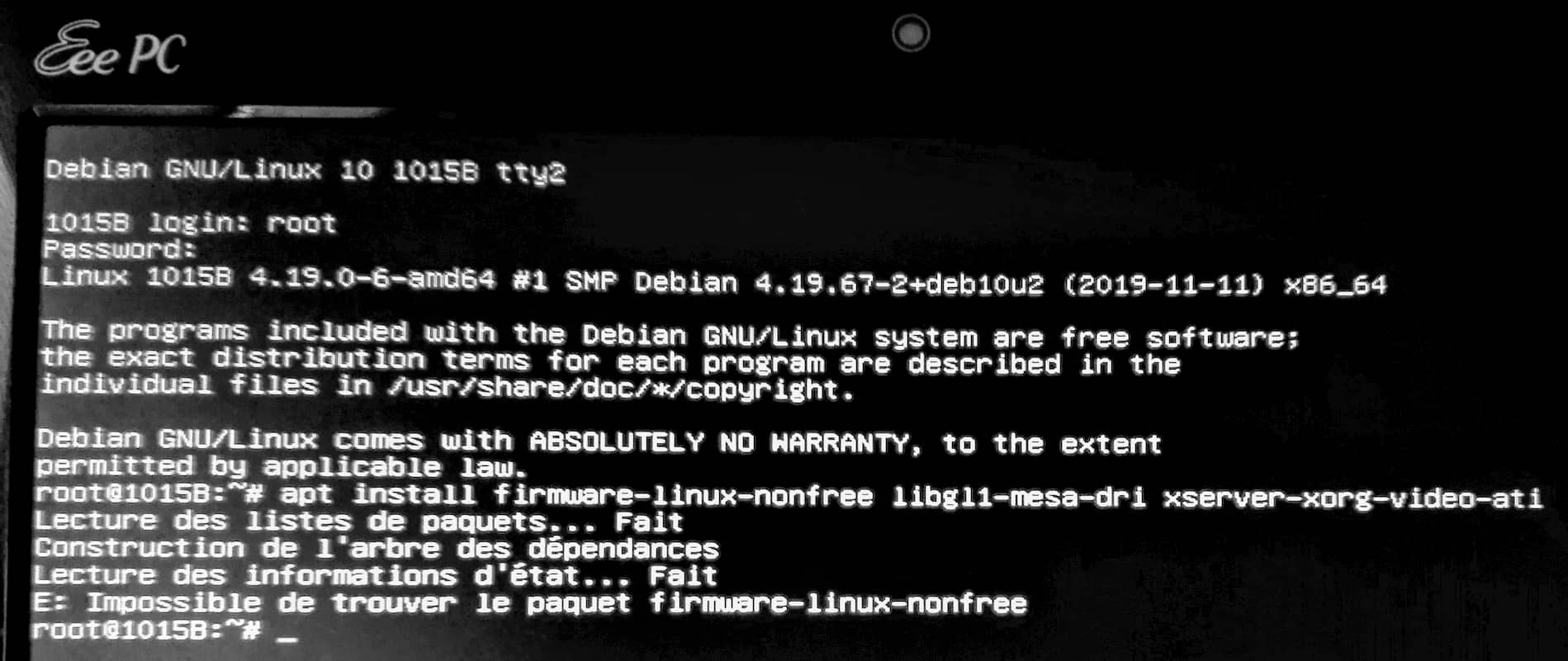

Quand je tente d’installer firmware-linux-nonfree, libgl1-mesa-dri et xserver-xorg-video-ati, via une seconde console (avec ALT+F2), le système me dit que mon nom d’utilisateur n’apparaît pas dans le fichier sudoers.
Quand je passe en root, j’obtiens un message d’erreur. J’ai peut-être fait une faute de frappe. Mais j’ai vérifié plusieurs fois. Oh, je vois que j’ai utilisé la commande apt et non apt-get. C’est peut-être ça. Je vais faire un autre essai.
Autrement, le message qu’affiche le PC au tout début du démarrage semble confirmer un problème avec la carte graphique. J’aurais bien ajouté une image de l’écran, mais comme nouvel utilisateur, je ne peux insérer qu’une seule image.
Voilà le message d’erreur.

En fait, je pense que le système est bien utilisable, mais que le problème vient de l’affichage en mode graphique ou du pilote de la carte graphique (une puce ancienne et peu reconnue).

Pour ta commande apt install firmware-... qui ne fonctionne pas, c’est une question de licences de logiciels, comme ces paquets ne sont pas des logiciels libres, Debian ne les inclut pas par défaut, il faut explicitement demander à Debian de les inclure.
Quand tu obtiens ton shell root, entre la commande:
nano /etc/apt/sources.list
Tu vas pouvoir éditer ton premier fichier en éditeur texte, ça peut paraître intimidant mais c’est pas plus compliqué que d’éditer un fichier avec le bloc notes.
Le fichier contiendra des lignes qui ressemblent à ceci:
deb http://deb.debian.org/debian buster main
deb http://deb.debian.org/debian buster-updates main
deb http://security.debian.org/debian-security/ buster/updates main
Il faut ajouter à la fin de chacune de ces lignes les mots contrib et non-free, pour qu’il ressemble à ça:
deb http://deb.debian.org/debian buster main contrib non-free
deb http://deb.debian.org/debian buster-updates main contrib non-free
deb http://security.debian.org/debian-security/ buster/updates main contrib non-free
Tu enregistres en faisant Ctrl-O (valide le nom de fichier proposé avec la touche Entrée) et tu quittes avec Ctrl-X.
Ensuite il faut recharger la liste des dépôts, puisqu’on vient d’y inclure les branches contrib (paquets libres avec des morceaux non libres) et non-free (paquets non libres):
apt update
Et maintenant tu peux entrer la commande suggérée par mattotop:
apt-get install firmware-linux-nonfree libgl1-mesa-dri xserver-xorg-video-ati
(apt et apt-get c’est à peu près la même chose, inutile de s’embrouiller avec les petites subtilités pour l’instant)
