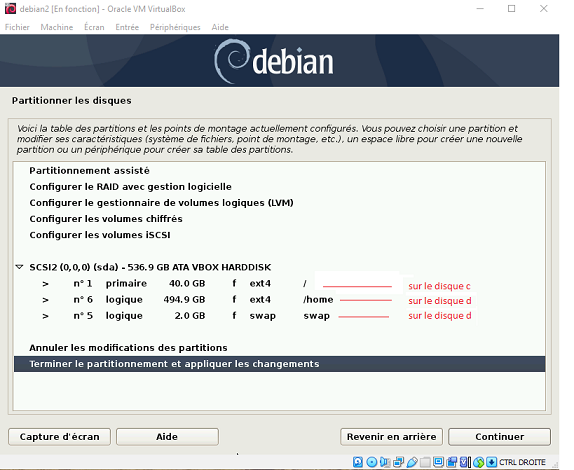

Je voudrais avoir au final, comme ci dessous.
Disque c (118 go):
  • partition 1 (62 go) : windows : system d’exploitation + programmes
  • partition 2 (40 go) : debian : system d’exploitation + programmes
Disque d (931 go):
  • partition 1 :fichiers perso windows (403 go)
  • partition 2:fichiers perso debian ( 494 go)
Enfin la question, est ce que lors de la veritable install je pourrais choisir dans quel disque mettre debian comme sur l’image ci dessous ?
Et est ce que une fois tout installe, lors du demarrage de l’ordi, je pourrais choisir entre mes deux system d’exploitation ? (apparemment lors l’install il faut demarrer en mode avance et mettre la clef booté de debian)

Hello,
Je ne suis pas encore expert, mais j’ai aussi installé Debian en dualboot avec W10 2 ou 3 fois. Oui, tu peux partitionner avant et ensuite choisir la partition que tu veux lors de l’installation. L’installation de Debian installe Grub, qui permet de choisir quel OS démarrer.
Par contre, je me demande l’intérêt de séparer les fichiers perso en deux. Debian peut sans autre lire les fichiers qui se trouve sur W10. Tu peux faire un montage automatique des dossiers. A moins que ce ne soit pour installer un cloud à double?

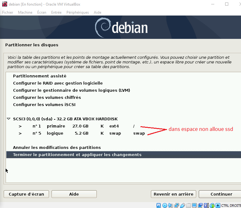

Du coup je peux faire comme ci dessous.
Comme ça je touche pas au disque D.
Donc si je comprend bien /home (fichiers perso) sera sur le disque C mais ne prendra pas de place car il sera associé aux fichier qui sont sur le disque dur D ?

Oui en choisissant le partitionnement manuel.
Est-ce que le disque de 118 Go est un SSD et le disque de 1 To un disque dur ? Si oui, alors il vaut mieux mettre /home et le swap sur le SSD pour profiter aux maximum de ses performances.
Créer les partitions pour Debian avant l’installation n’a aucun intérêt. Par contre il est préférable de réduire les partititions NTFS depuis Windows.
/home ne peut pas être en NTFS notamment car ce format ne supporte pas les permissions Unix standard.
Oui.
Par défaut /home n’a aucune raison d’être associé à une autre partition et tout ce que tu y mettras prendra de la place sur le disque de 118 Go (qui n’est pas C: ; C: est une notation de Windows qui désigne un système de fichiers ou un volume, pas un disque).

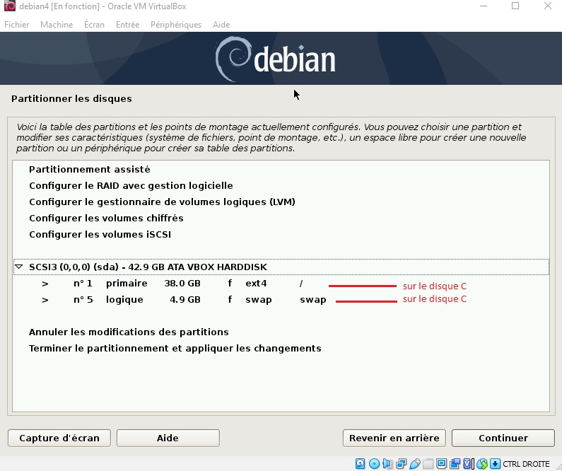

si je comprend bien pour faire simple, il faut:
1-partitionner mon disque C en deux : une pour windows une pour debian(40go)
[2-Formater la partition qui va recevoir debian en autre chose que du NTFS (lequel ?)]
3-redemarer en mode avancé avec la clef booté.
4-installer debian comme je me suis entrainer avec virtualbox.
Lors du partitionement manuel je faiS comme ci dessous:
Extrait notice debian
Créer ou supprimer des partitions peut se faire avec l’installateur Debian ou avec le système d’exploitation
existant. En règle générale, il vaut mieux utiliser le système d’exploitation auquel sont destinées les partitions.
Ainsi, les partitions pour Debian GNU/Linux seront créées avec l’installateur Debian et les partitions pour
un autre système seront créées avec cet autre système.
Du coup je ne m’occupe pas de mon etape 2 debian le fera tres bien ?

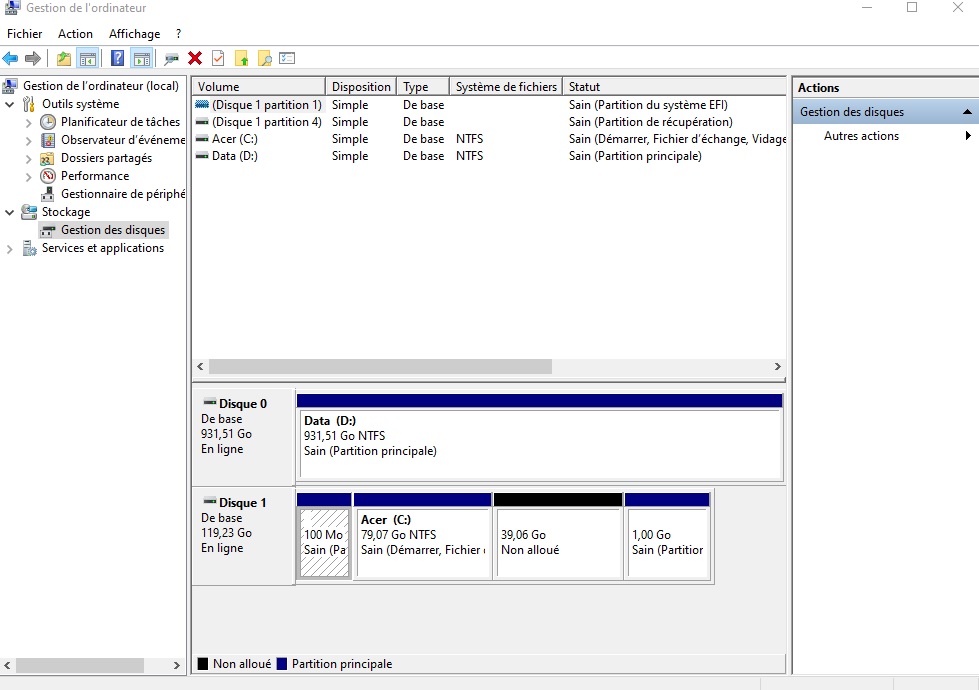

Je dirais plutôt qu’il faut réduire la partition windows et tu laisse un espace non partitionné de 40go. Une fois dans l’install Debian il te suffiras de sélectionner cet espace vide pour l’utiliser pour l’installation.
sd3574, Nikel je viens de le faire.
J’ai donc 40 go d’espace non alloué sur mon disque ssd.
J’ai réduit la partition windows :wink:

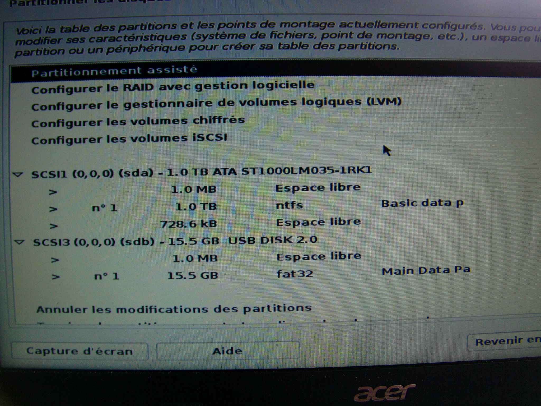

Apres tout vos conseils je me suis lancé dans l’installation.
je suis bloqué là !
Je ne trouve pas mon espace non alloue ssd
Alors que dans le boot menu je désactive le secure boot, fait exit save and start .
Je seche.

D’après la photo, c’est tout le disque SSD qui est invisible…
j’accède au bios sans probleme pour desactiver le secure boot.
toujours rien de visible lors de l’install.

C’est un SSD NVMe ou SATA ? La configuration de stockage dans le BIOS en mode propriétaire RAID ou autre dénomination exotique est la cause la plus courante de non détection d’un SSD NVMe. En tout cas le démarrage rapide n’a rien à voir là-dedans.
Qu’affiche la commande lspci à lancer dans un shell de l’installateur ?
