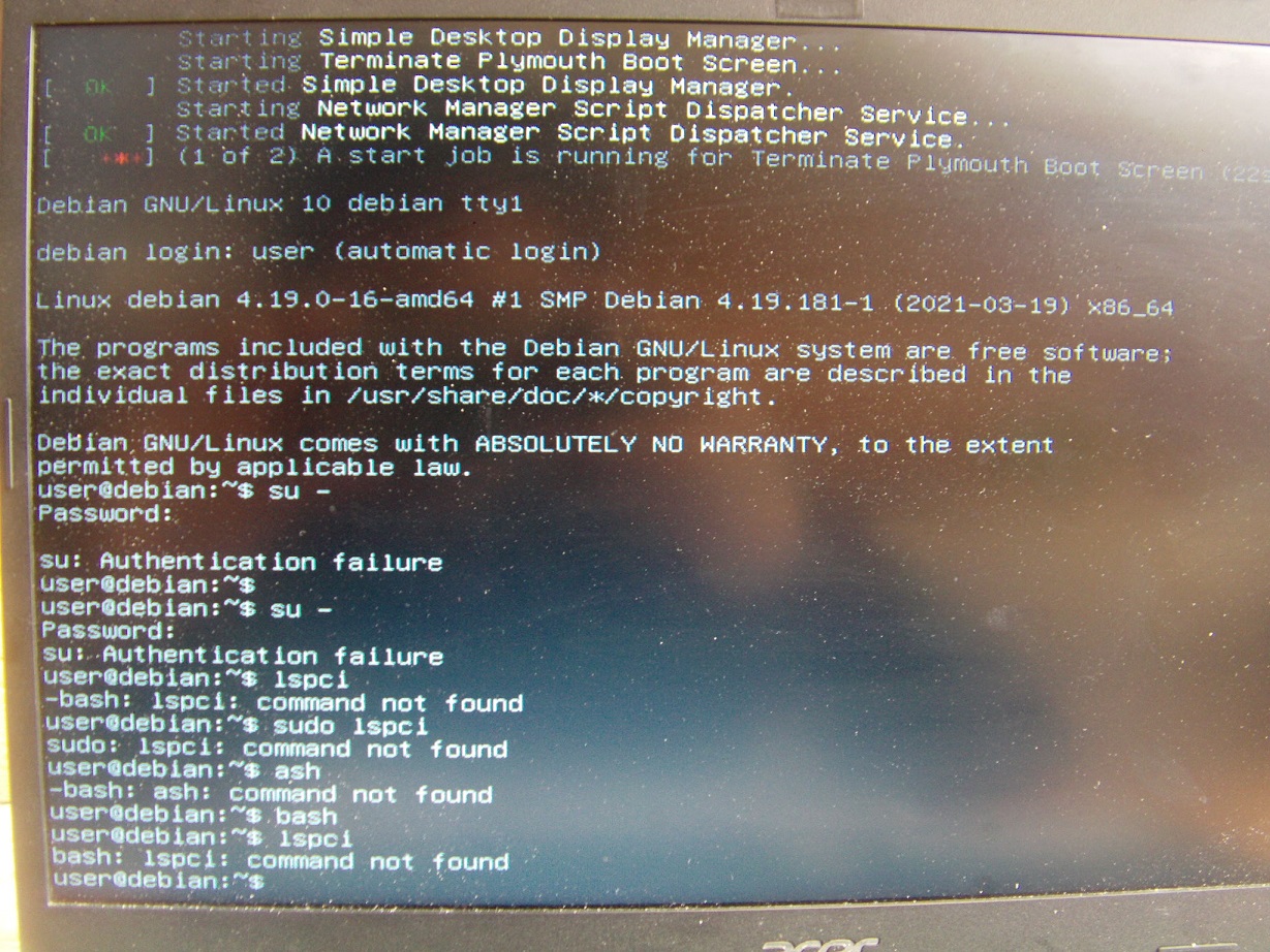

Dans l’installateur:
user@debian:~$lspci
-bash: lspci: command not found
peut-être avec sudo lspci ?

user@debian:~$sudo lspci
sudo: lspci: command not found

Ce n’est pas normal. lspci devrait être présent dans l’installateur.
Ce qui n’est pas normal non plus, c’est l’invite et le shell bash ; dans l’installateur, le shell n’est pas bash mais ash, et le prompt est celui de root. Tu es sûr d’avoir exécuté cette commande dans l’installateur ?
Ce message d’erreur ne dit pas que l’interpréteur ne trouve pas sudo mais que sudo ne trouve pas lspci. De toute façon lspci n’a pas besoin d’être exécuté en root, donc il est vain d’essayer avec su.

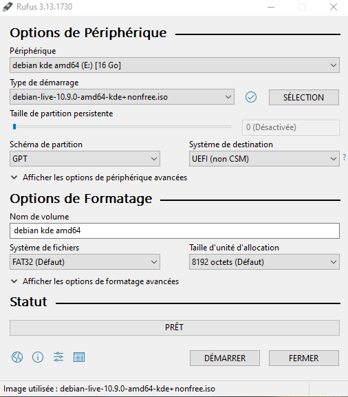

C’est reparti avec la nouvelle install de jweber (debian-live-10.9.0-amd64-kde+nonfree)
Je l’essaye sur virtualbox, elle fonctionne.
Je la met sur la clef avec rufus.

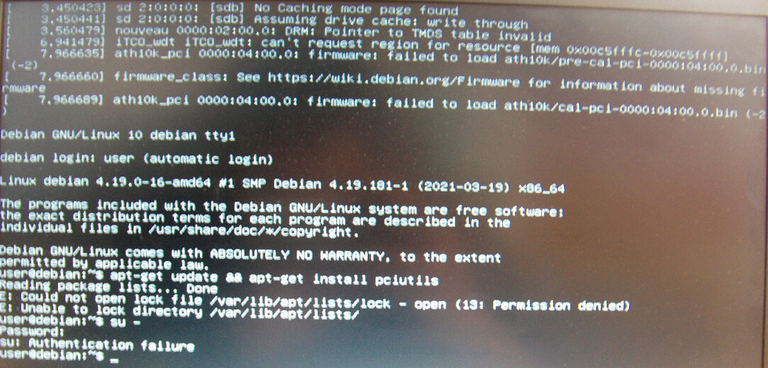

Ce n’est pas l’installateur, c’est le système live. Si lspci n’est pas présent de base, il faut l’installer avec
apt-get update && apt-get install pciutils
en espérant que les dépôts soient correctement définis dans le système live.
Ou bien lancer l’installateur et pas le système live à partir du menu de démarrage (GRUB).
Ce n’est pas un problème de $PATH, lspci est dans /usr/bin qui est dans le $PATH utilisateur standard.

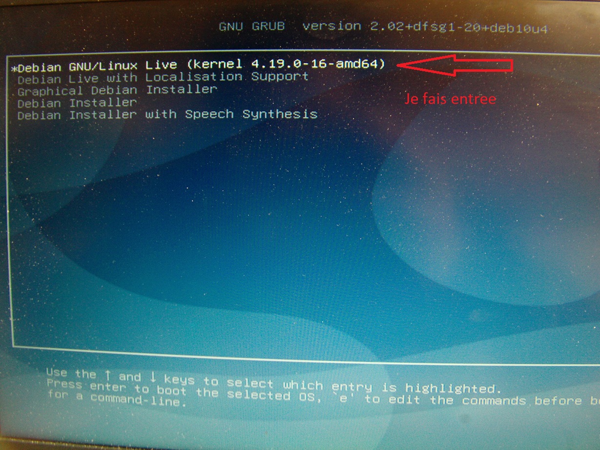

voila comment je cree la clef
un fois créé je redémarre.
et je tape
