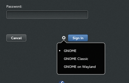

Ça c’est le boot manager (Grub), pas l’ouverture de session. Je te parle de ça au moment où on te demande le mot de passe, tu dois avoir qque chose de similaire :
Non pas, j’ai « debian12 » avec mon identifiant/username au dessus sur lequel je clique pour entrer le mdp. En haut à droite un homme qui écarte les bras (ajustements superficiels), un signe wifi, un signe son, un signe batterie. J’aurais essayé depuis longtemps sinon.

Correction: le second écran me donne en effet le choix entre GNOME et GNOME Classic, pas de Wayland. GNOME Classic laisse la résolution 640x480 sans alternative.
