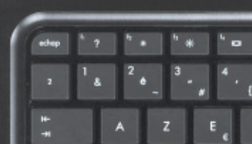

Tu n’a pas de touche sur le clavier pour régler la luminosité?
Sur la plus haute ligne du clavier,
du genre représentées par un petit soleil (f2) pour diminuer et un grand soleil (f3) pour augmenter
Malheureusement cela ne fonctionne pas. Les touches + et - du pavé numérique comportent des soleils, qui me permettent d’ajuster la luminosité du… clavier, et cela fonctionne. Mais pas F2 et F4, malheureusement. Le pépin me semble plus complexe.
