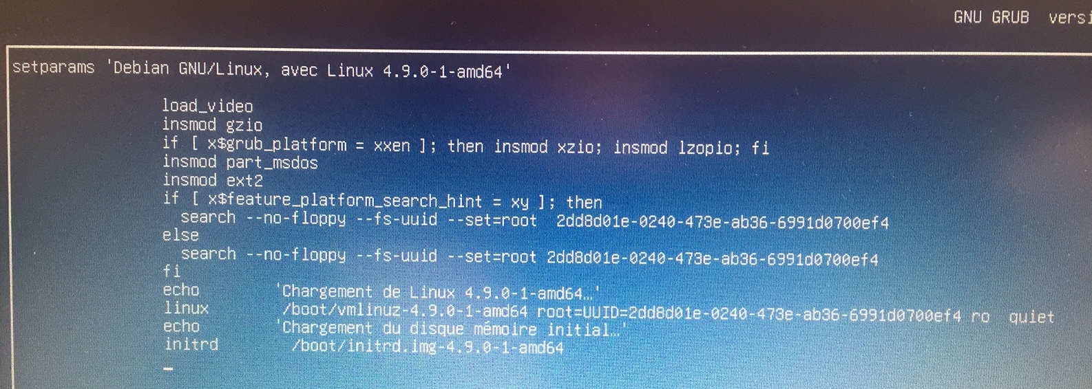

Les paramètres à passer au noyau doivent être ajoutés dans la ligne qui commence par “linux”. Dans la photo on peut voir que les paramètres actuels sont “ro” (read-only, montage de la racine en lecture seule) et “quiet” (ne pas afficher les messages normaux du noyau, seulement les avertissements et erreurs).

Merci ! C’est formidable, j’ai passé à grub les options nomodeset et nouveau.blacklist=1 et ça change tout !
Au lieu de faire planter le bureau, les applications se lancent !
