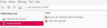

mj@mercure:~$ ls /run/user/1001/gvfs/
mtp:host=%5Busb%3A001%2C005%5D
mj@mercure:~$ ls /run/user/1001/gvfs/mtp\:host\=%5Busb%3A001%2C005%5D/
Carte SD  Stockage téléphone
mj@mercure:~$ ls /run/user/1001/gvfs/mtp\:host\=%5Busb%3A001%2C005%5D/Stockage\ téléphone/
Alarms  Android  DCIM  Download  Movies  Music  Notifications  obb  Pictures  Podcasts  Ringtones  TouchPalv5

je reprends cette discussion, car je bloque maintenant sur la connexion elle-même!
Pécédemment, lorsque je branchais le cable USB entre le smartphone et le PC, le smartphone peposait un choix:chargement seulement ou accès aux données.
Cette première étapen’est plus proposée.
Entre ma découverte (lente et pénible) des fonctions de ce téléphone et les manipulations d’amis pour render service, j’imagine qu’une fonction a été désactivée, mais j’ai beau chercher depuis plus d’une heure, en vain!
Si un humain androïdomane, ou simplement androïdophile avait une idée, (il s’agit d’ Huawei P8 lite 2017, androïd 7.0)
Quelques fois ça marche quelques fois ça ne marche pas…
Aujourd’hui ça marche, sans que j’ai modifié aucun réglage, alors que ça ne marchait pas (avant et après de nombreux essais mal maitrisés sur androïd.)

PS, la connexion se fait par le protocole mtp:// , et
lsusb donne:
Bus 003 Device 010: ID 12d1:107e Huawei Technologies Co., Ltd.
Le bureau ouvre automagiquement le navigateur de fichiers, mais tout celà dans le plus grand mystère pour moi.
