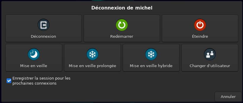

Effectivement, il y a le choix :
Je présume que « Mise en veille » est en RAM et « Mise en veille prolongée » est l’hibernation sur disque.
oui, je viens de faire les deux tests et je confirme : c’est bien ça
