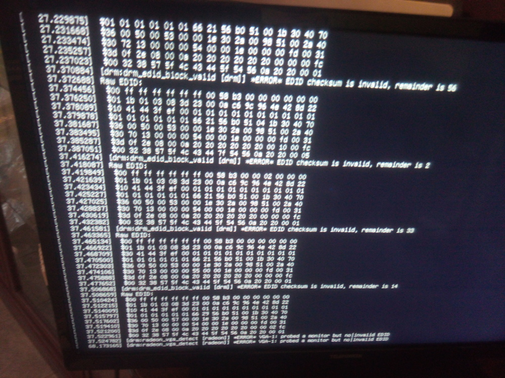

et je suis désolé le message d’erreur je ne peux pas le récuperer, ce sera une capture d’écran

Ces erreurs n’ont rien à voir avec le montage du disque dur. Elles sont liées à la détection de l’écran par la carte graphique. Il semble que la somme de contrôle servant à vérifier l’intégrité des données d’identification EDID transmises par l’écran connecté en VGA est incorrecte.

Pascal tu as l’œil, en effet une fois sur quatre mon ordinateur démarre et je dois sélectionner la bonne résolution … va falloir que je regarde ça de plus près. Et l’écran c’est un télé … par réellement un écran d’ordi, c’est devenu la station multimédia de la famille ^^

Connecté en VGA ? Le câble ne serait pas un peu long ?
Oui par vga, j’ai vga ou dvi sur ma carte graphique mais sur la télé acheté récemment vga et hdmi… Donc pas le choix
Et le cable n’est pas vraiment très long, standard
Je regarde sur le net il y a des adaptateur hdmi - dvi, devrais je en acheter un ? La qualité sera vraiment mieux d’après vous!?
Les signaux sont identiques en DVI et HDMI, c’est la connectique qui est différente et l’adaptateur est passif. La transmission de l’image sera numérique au lien d’analogique, mais la transmission des données d’identification EDID par DDC sera comme en VGA, donc avec le même risque d’erreur de transmission, sauf si le câble est de meilleure qualité.
Quand je voix les prix ce n’est pas énorme, je vais peut-être en acheter un. Numérique peut-être sympa pour des films blu ray.
Franchement je pensais que la carte.graphique envoyait le signal vers l’extérieur et le périphérique externe, donc les écrans, s’occupaient du reste sans renvoyer de donnée vers l’ordinateur.
Comment croyais-tu que l’ordinateur connait le modèle de l’écran et quels modes graphiques (résolution, fréquence) il accepte ?
Right…logique
Juste pour mettre à jour le post PascalHambourg , je viens de découvrir que ma carte graphique est HS : VLC se lance mais ne s’affiche pas
Ce n’était pas le cable finalement, je vais en racheté une et passer au HDMI du coup
