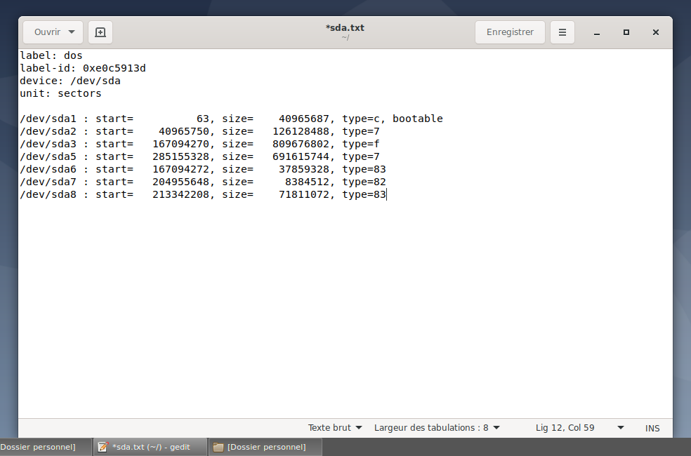

Désolée, je fais une capture d’écran pour que vous voyiez exactement dans quoi je suis et ce que je suis en train de faire. Si je suis bloquée par le forum, bah tant pis.
Dites-moi si à la suite de ça, dans le même endroit, je dois taper la ligne de commande suivante, ou si je dois la taper dans le terminal (je n’arrive toujours pas à capter à quoi me sert le fichier texte). A priori je dois la taper dans un terminal, car c’est tout de même le terminal qui donne les ordres, non ?
Sachant qu’entre temps j’ai refermé le terminal.
Cela me semble correct. Il n’y a plus qu’à ajouter un retour chariot (entrée) à la fin de la dernière ligne, puis enregistrer.
Ensuite, exécuter la commande de simulation (avec -n) dans le terminal.
Si le résultat affiché est conforme et sans avertissement gênant, exécuter la commande réelle (sans -n). S’il y a seulement des avertissement concernant des signatures détectées dans les partitions qu ne seront pas effacées, c’est normal.

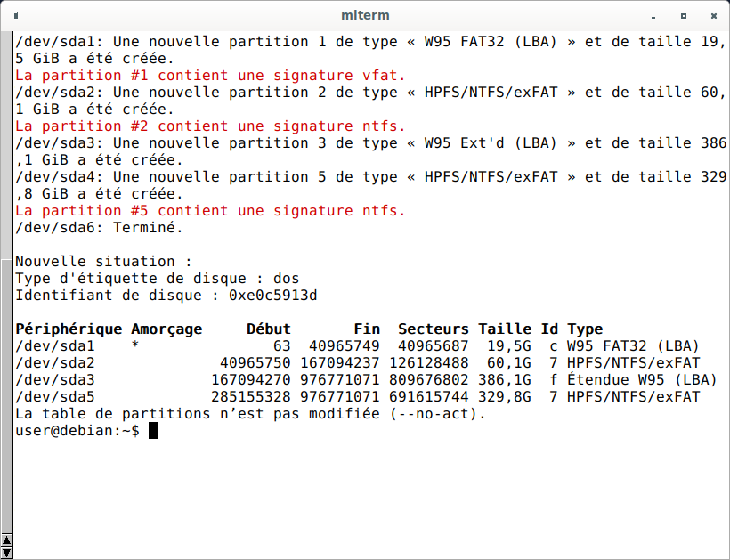

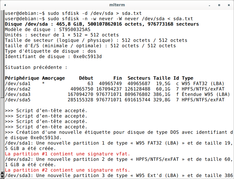

j’ai enfin fait la simulation demandée. Je vous envoie les captures d’écran
On dirait qu’il n’a pas pris en compte les partitions 6 à 8 ?
Tu as modifié le fichier sda.txt comme montré dans ton message précédent et enregistré entre l’exécution des deux commandes sfdisk ?
Je ne vois pas les partitions 6 à 8… comprends pas.
Il faut les ajouter dans le fichier sda.txt avec l’éditeur avant d’exécuter la seconde commande, comme tu l’avais déjà fait.
