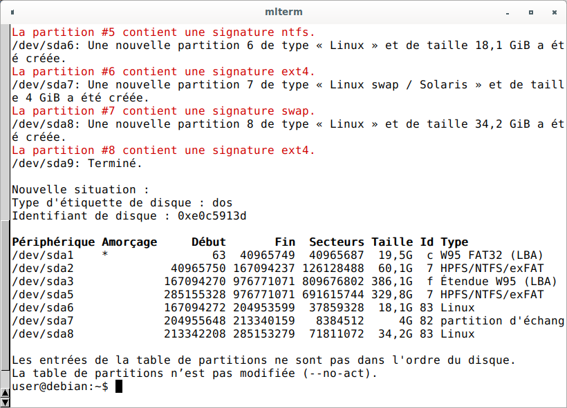

Enfin il me semble que ça a fonctionné, je vous fais une nouvelle capture d’écran et tant pis pour le blocage du forum :
Par « exécuter » je veux dire exécuter une commande dans le terminal. « Enregistrer », c’est dans l’éditeur de texte après avoir fait les modifications.
Çä m’a l’air correct, tu peux exécuter la commande finale sans -n. Je croise les doigts.
On est d’accord que je tape la dernière commande à la suite de tout ce qu’il y a déjà dans le terminal, et sans rien retoucher au fichier texte ?
Oui, c’est ça.
Il me met que la table de partitions a été altérée.
Appel d’ioctl () pour relire la table de partitions.
Synchronisation des disques.
Bien. Tu peux essayer de monter les deux partitions ext4 pour vérifier, ou bien redémarrer sur le disque.
