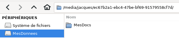

J’ai toujours en haut de mon gestionnaire de fichiers
/media/jacques/ec67b2a1-ebc4-47be-bf69-91579558cf7d/
Dans Calc, lorsque je fais appel à un fichier externe, j’ai :
='file:///media/jacques/ec67b2a1-ebc4-47be-bf69-91579558cf7d/MesDocs/`
Il me semblait que je n’avais pas l’UUID quand j’étais sous Lubuntu ou Linux Mint, ou alors cela ne m’avait pas frappé comme maintenant.

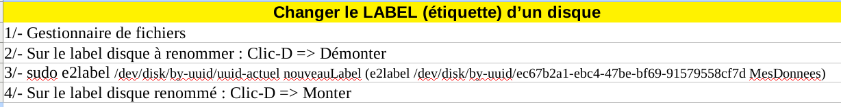

1/- Comme je n’étais pas fier de faire cette manip, je m’étais fait la procédure suivante, comme tu me l’avais indiquée MicP et je l’ai suivie à la lettre.
(au 3/-, j’ai mis ce qui est entre parenthèses)
2/- Cela m’a donné
J’ai bien « MesDonnees » à gauche, mais c’est en haut que j’ai toujours /ec67b2…
C’est ça qui me semble bizarre mais qui est peut-être normal pour vous. Depuis ce matin, j’ai éteint mon ordinateur et l’ai rallumé.

J’ignore pourquoi le nommage du point de montage continue à utiliser l’UUID après un remontage. Chez moi (LXDE) c’est bien l’étiquette qui est utilisée. Il y a peut-être un cache quelque part. Je n’y connais pas grand-chose en environnements graphiques.
Ça ne fait aucune différence si ce sont les chemins absolus (avec /media/jacques…) qui servent de références dans la feuille de calcul.
Attention à ne pas inclure ta propre réponse dans la citation.
Si le démontage a bien été effectué,
le point de montage
aura été détruit => il ne devrait rester que :
/media/jacques/
On pourrait le vérifier en faisant s’afficher la liste
du contenu du répertoire /media/jacques/
Si le système de fichiers a bien été démonté,
on ne devrait plus y trouver le sous-répertoire
qui avait servi de point de montage.
EDIT : Quelques message plus loin,
en lisant le contenu du fichier /etc/fstab,
on comprends pourquoi le nom du point de montage
n’a pas été créé en utilisant le nom de LABEL
car :
  • 1°/ Le répertoire /media/jacques/ec67b2a1-ebc4-47be-bf69-91579558cf7d
    qui était utilisé comme point de montage avait été créé manuellement,
    ce qui fait qu’il n’a pas pu être automatiquement détruit au démontage du système de fichiers.
  • 2°/ Au démarrage de la machine, le système de fichiers était
    automatiquement monté sur /media/jacques/ec67b2a1-ebc4-47be-bf69-91579558cf7d
    par la ligne du fichier /etc/fstab qui commençait par /dev/sda1
