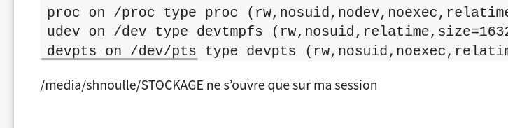

/dev/mapper/luks-a5504796-c7c0-408c-b92f-369b6d61d69b on /media/shnoulle/STOCKAGE type ext4 (rw,nosuid,nodev,relatime,errors=remount-ro,uhelper=udisks2)
kio-fuse on /run/user/1000/kio-fuse-zUOUli type fuse.kio-fuse (rw,nosuid,nodev,relatime,user_id=1000,group_id=1000)
/media/shnoulle/STOCKAGE ne s’ouvre que sur ma session

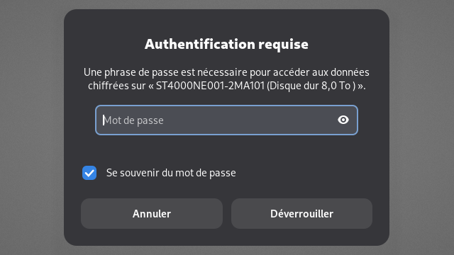

Capture d’écran du 2026-01-30 10-54-32
De souvenir, c’est l’activation par défaut sur l’installation de Debian 13.
[quote=« Zargos, post:12, topic:91922 »]
En tout cas la façon dont c’est fait n’est pas claire. C’est via nautilus ? comment as-tu configuré?[/quote]
Sur la 12 : j’avais dû cocher une case à la première ouverture. Ici : cela s’est fait direct au passage de KDE à Gnome.

De mon côté, je suis persuadé que c’est lié à Gnome uniquement ! (mais pas trouvé dans les gsettings)
Comme j’étais sur KDE et que ce n’était pas intégré, j’ai dû tester pas mal de truc
Je tenterais une install de 0 pour tester un autre jour.
Pas lié à pam_mount, je viens de le supprimer et reboot …
C’est direct en fait, ce que j’ai fait : création d’un utilisateur test avec mot de passe.
Connexion avec cet utilisateur : rien dans Nautilus (les 2 disques sont montés)
Reboot, connexion avec cet utilisateur : un disque apparait dans Nautilus, indiqué chiffré. Je clique : on me propose de garder le mot de passe
Capture d’écran du 2026-01-30 16-48-56
Le disque est monté, je n’ai aucun droit dessus (ext4 avec l’utilisateur shnoulle)
Je reboot, me reconnecte avec test : le disque est monté automatiquement (toujours sans droit d’accès)
C’est direct avec Gnome, sans rien ajouter.
Mais aucune idée où c’est enregistré/configurable (a part que c’est dans le trousseau/Seahorse)
Tu as df’abord ouvert ta sessions et ensuite nautilus te demande le password de la partition chiffrée.
Ce n’est pas pareil.
pam_mount c’est le moyen de monter ta partition (chiffrée ou non d’ailleurs) au moment ou tu saisis ton login. En fait ton mot de passe sert à chiffrer la partition.
Donc non ce n’est pas un montage automatique à l’ouverture de session.
