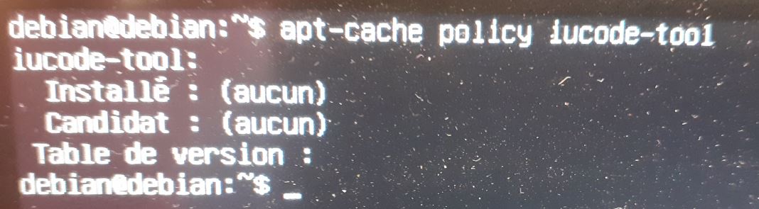

En résultat de la commande, je lis :
W : Impossible de lire ache - open (2 : aucun fichier ou dossier de ce type)
J’ai enfin réussi à faire fonctionner cette commande. La réponse est désormais… assez claire :
iucode-tool:
Installé : (aucun)
Candidat : (aucun)
Table de version :
Et moi je lis que vous n’avez pas bien lu/recopié la commande que j’avais proposée. Il y a un tiret entre aptet cache, la commande c’est donc apt-cache pas apt cache.

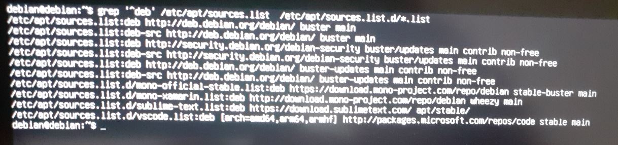

Pourrait-on avoir le retour complet (la ligne avec la commande, les lignes de sortie et la ligne de prompt qui suit, pour
grep '^deb' /etc/apt/sources.list  /etc/apt/sources.list.d/*.list
Cela sent une histoire de contrib et non-free mal paramétré.

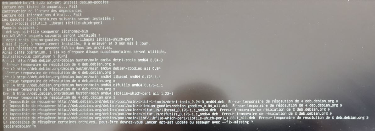

Merci pour vos réponse et votre aide.
Voici le résultat du apt-cache :
man apt-cache
renvoie environ 4 pages d’aide
Je n’arrive pas à installer debian-goodies
Enfin, le résultat du grep
Encore Merci
Patrice
Pitié, pas d’image ! C’est super pénible à lire, impossible de copier le texte, etc
SI vous ne savez pas mettre les balises de texte pré-formaté je les mettrai moi-même.
Dans le fichier /etc/apt/sources.list, sur les deux premières lignes non commentées commençant par ‹ deb › on voit que la ligne se termine par « main ». Ajoutez à la fin de ces deux lignes " contrib non-free".
Pour ce faire, vus pouvez utiliser sudo nano /etc/apt/sources.list par exemple (ou sudo vim ..), mais pas sudo gedit .. (pas d’application XWindows depuis root ).
Les lignes concernées auront l’allure suivante
deb http://ftp.fr.debian.org/debian/ buster main non-free contrib
deb-src http://ftp.fr.debian.org/debian/ buster main non-free contrib
je dis l’allure seulement, car il semble que le deuxième champ désigne un autre miroir dans votre cas. Et d’ailleurs vus avez des problèmes d’accès au serveur indiqué (message 8), donc autant utiliser ftp.fr.debian.org.
Ceci étant fait, donnez les sorties complètes de
sudo apt update
sudo apt upgrade
  • la sortie de la commande grep ci-dessus
SI c’est OK, la sortie de l’installation des paquets debian-goodies et intel-microcode . Le paquet iucode-tool devrait être automatiquement installé.
sudo apt install debian-goodies intel-microcode
Et on ne joue plus avec les images :slight_smile:
