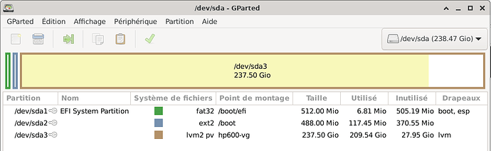

Une remarque sur gparted, l’image
est un peu bizarre : sur /dev/sda 3 il est indiqué 209.54 Go utilisés alors qu’il n’y a que le système et aucune donnée. Je suppose qu’il s’agit de la taille que j’ai défini à l’installation pour garder 27.95 libres pour plus tard ?
merci
Non c’est la taille de ton volume LVM.
gparted n’affiche pas les volumes logique LVM.

Oui, c’est l’espace du PV alloué aux LV, que ceux-ci l’utilisent effectivement ou pas.
Gparted affiche seulement l’occupation des PV LVM, comme pvs.
