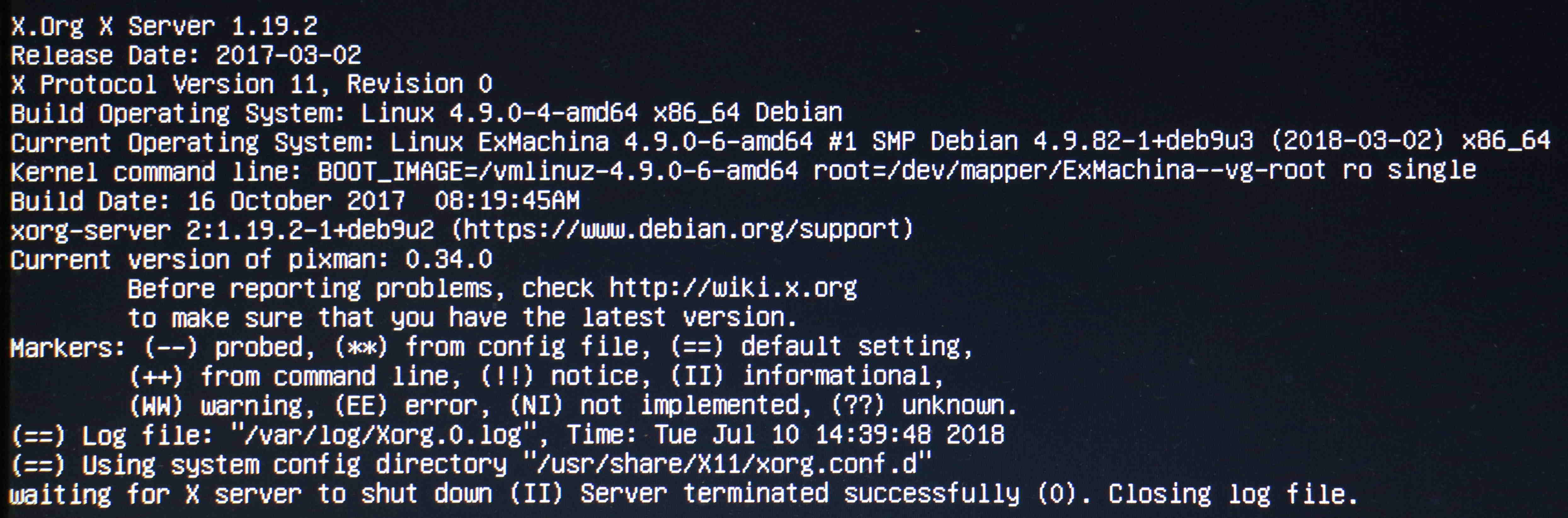

lance la commande “startx”
si ça ne marche pas:
décris nous les messages d’erreur s’il y en a
regarde aussi le résultat de cat ~/.xsession-errors, et essaye de trouver et de nous transmettre les lignes qui semblent indiquer des infos sur une erreur.
pour la commande startx en super-utilisateur
je fais la commande suivante dans la foulée
et pour
dont je n’arrive pas à trouver comment mettre le tilde au milieu, ça me renvoie, surement pour cette raison: « aucun fichier ou dossier de ce type »
Je suis désolé, tête sous l’eau, un peu lent à répondre, on avance pas.
C’est bizarre, ton startx ne me semble pas présenter de message d’erreur.
Il cause comme si ça avait ouvert ne session graphique et qu’elle s’était terminée normalement.
Pour le fichier, ~ désigne ton repertoire utilisateur, donc au lieu du ~, tu peux mettre /root/.xsession-errors si tu as essayé le startx en root, et /home//.xsession-errors, si tu es avec le login
Normalement, s’il y a des erreurs quand tu as lancé le startx, elles sont dedans.
Sinon, tu as un log d’execution complet du startx, comme indiqué, dans /var/log/Xorg.0.log, pour voir s’il y a des choses intéressantes dedans, mais c’est encore moins possible de nous recopier ce que tu vois, il faut que tu épluches toi même pour voir si ce que tu comprends t’indique une piste.

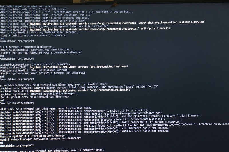

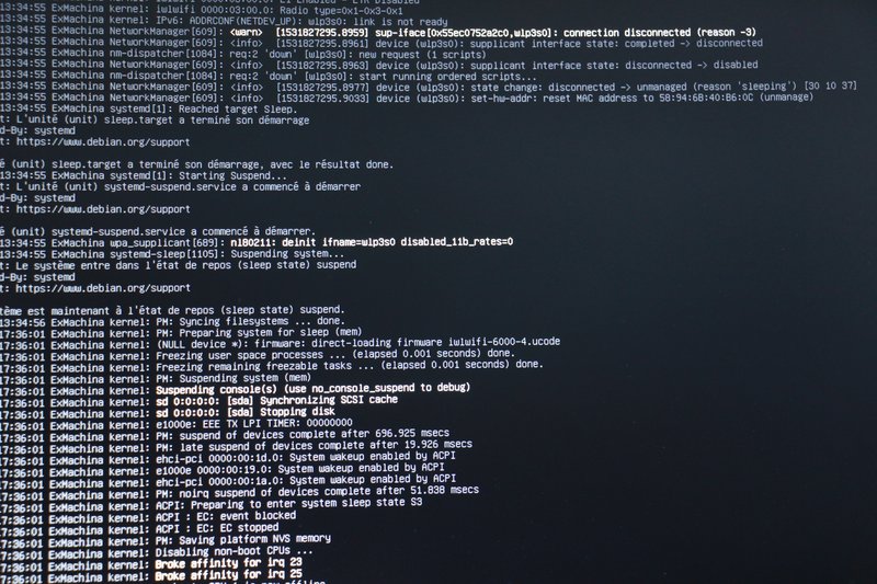

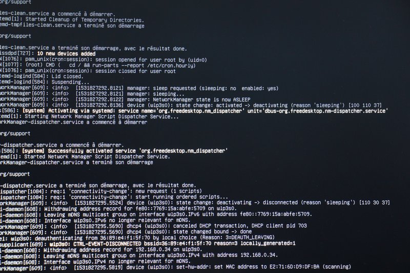

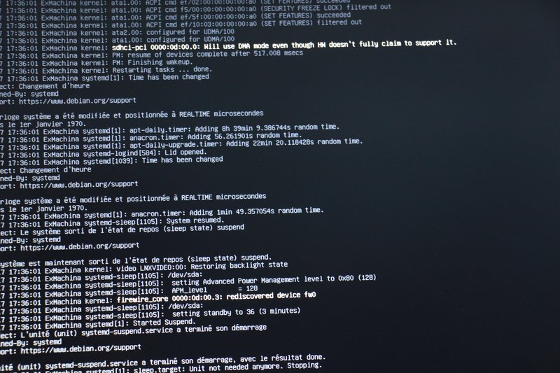

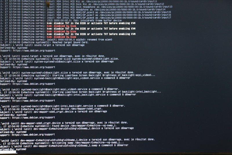

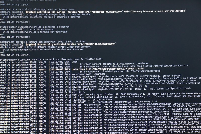

Mais est-ce que ça ne vaudrait pas le coup de retourner chercher du côté de journaltl -xb?

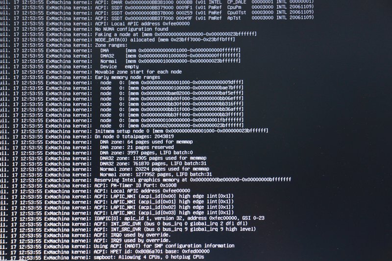

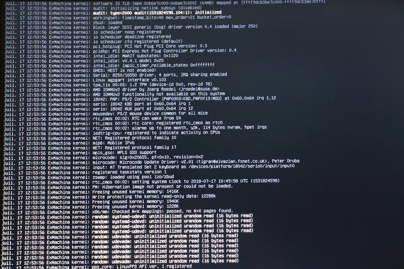

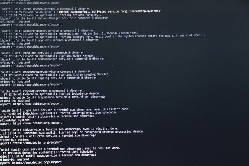

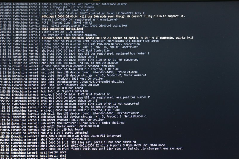

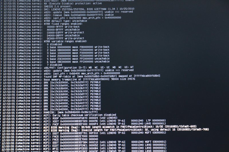

Bon, je m’y remets et c’est plus qu’urgent, c’est urgent et indispensable pour moi de parvenir à résoudre ce problème.

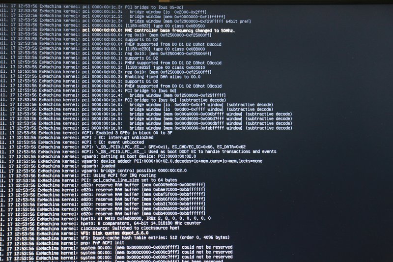

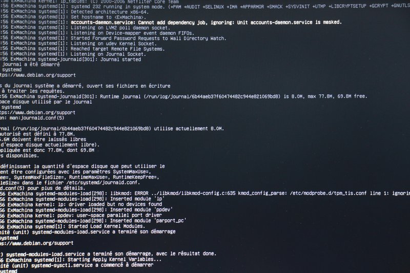

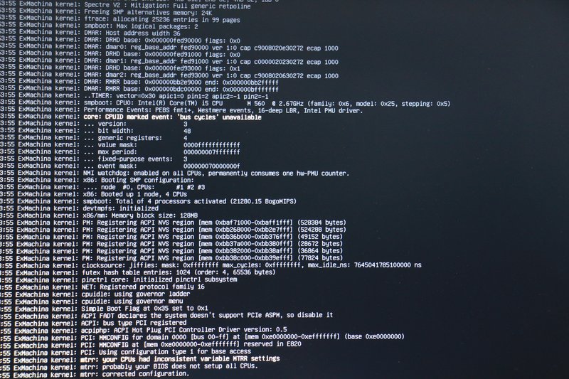

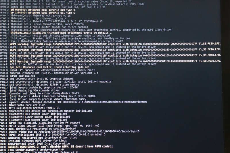

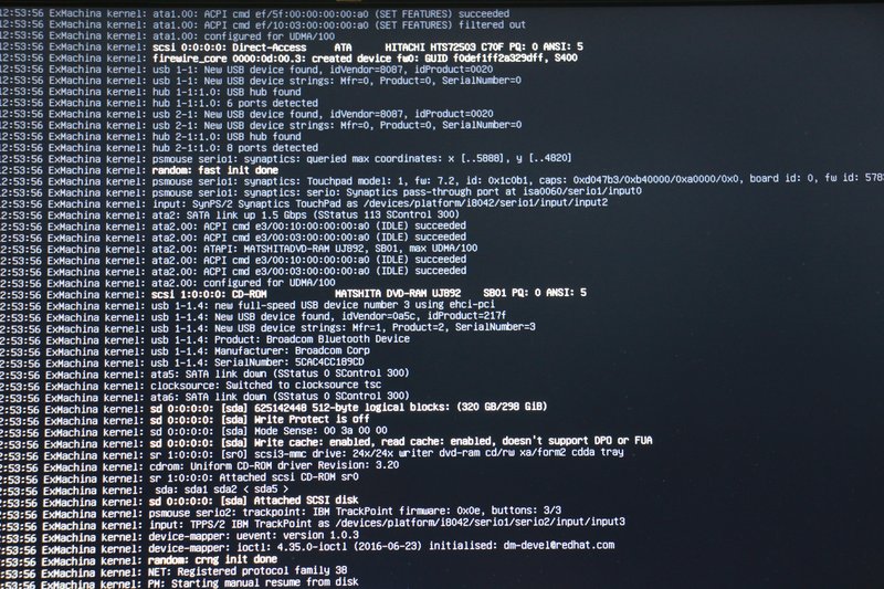

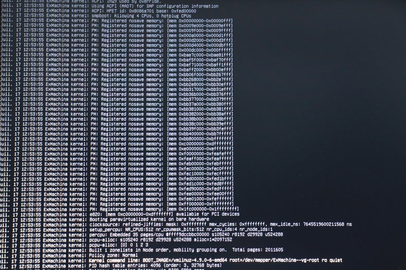

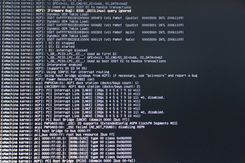

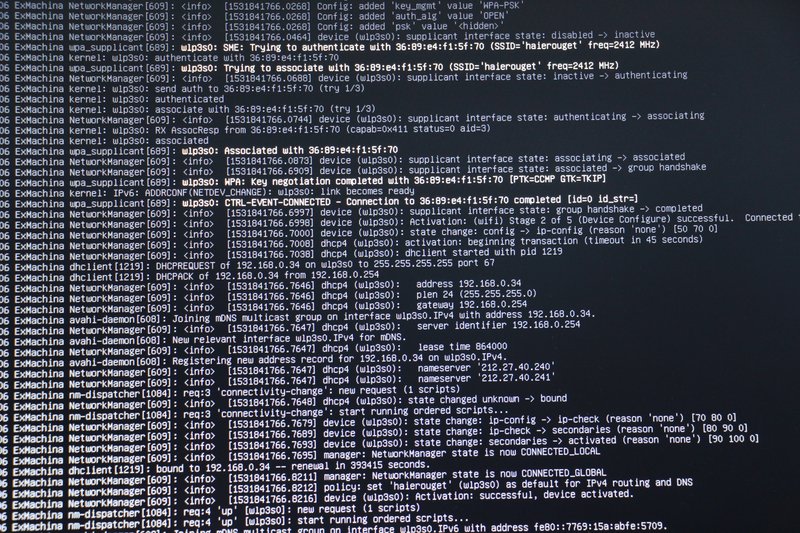

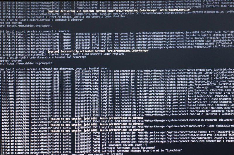

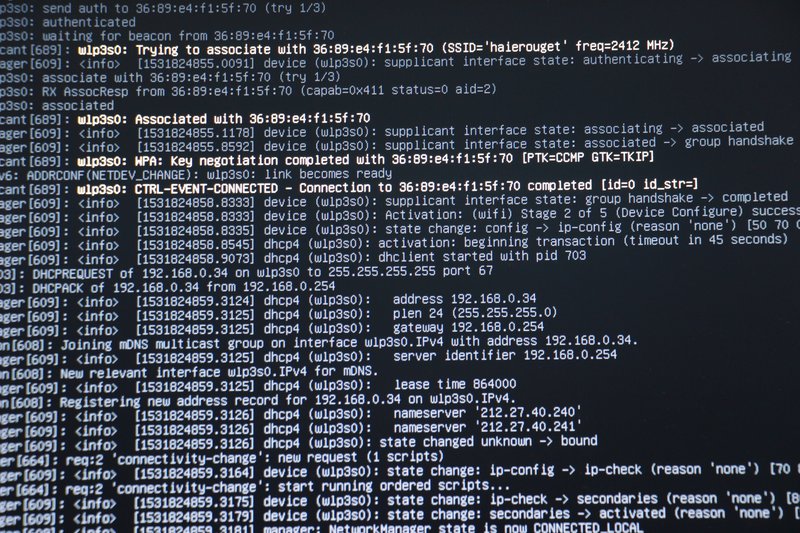

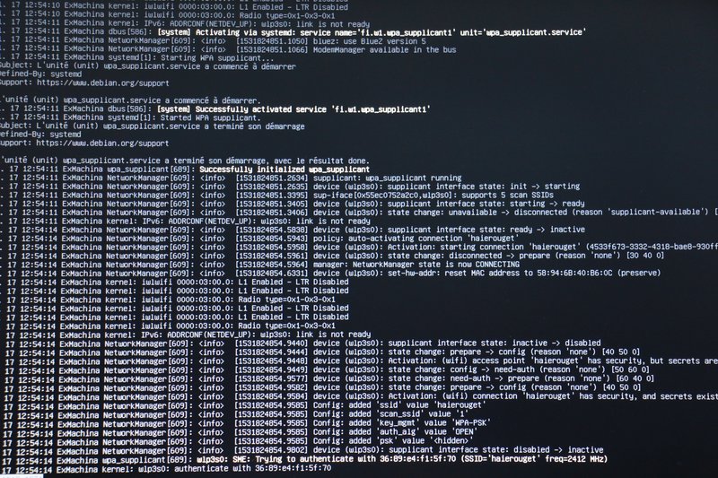

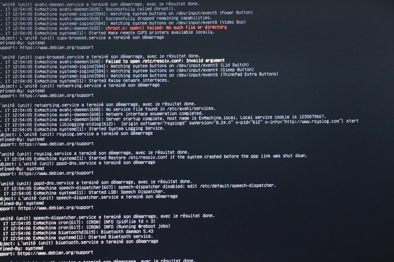

Je refais donc un journalctl -xb et voici ce que j’obtiens:
