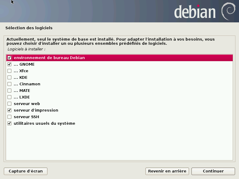

Au cours du déroulement du programme d’installation,
tu pourras choisir l’Environnement de Bureau que tu voudras utiliser sur ton système installé.
