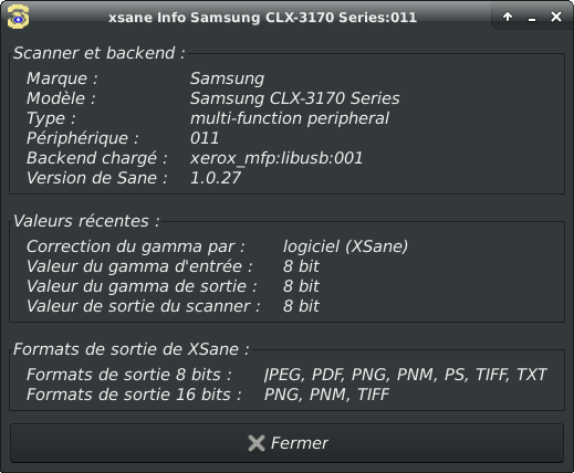

Sous Debian 10, XSane et SimpleScan reconnaissent l’imprimante mais plantent lors de la numérisation.
Ci-dessous la copie d’écran Infos du périphérique de Xsane :
Capture d’écran_2020-11-13_14-06-44
Est-ce normal que le backend soit Xerox ?
Quelqu’un a-t-il une idée ?
Merci !

Sous Ubuntu, je me suis aperçue que le driver sélectionné était Samsung CLX-3175 Foomatic/foo2qpdl (recommended) (color). Donc, j’ai également ce driver dans mon ordi Debian 10. Ca n’a rien changé.
simple-scan et xsane plantent alors qu’ils fonctionnaient sous Debian 9
A noter que je n’ai plus le message device busy.
Je suis totalement à court d’idées…
Merci d’avance…
il faut aussi nettoyer ce qui est dans le /home concernant sane et simple-scan
generalement dans .cache et .config
Je n’ai pas trouvé grand chose dans /home hormis le répertoire .sane dans lequel il y avait une Samsung déclarée.
J’ai renommé le répertoire .sane en .sane.bak puis relancé XSane et SimpleScan : ils plantent toujours
Eventuellement pour reprendre à la base, la page wiki
il y a des infos spécifiques Samsung
https://wiki.debian.org/fr/Scanner
J’avais lu cette page wiki. C’est ce qui m’a permis de récupérer les drivers sur le site SULDR. Je vais la relire plus attentivement en vérifiant le résultat des commandes citées.
J’ai refait le tour de la question.
Le scanner est reconnu par défaut par sane puisqu’il est visible avec sane-find-scanner.
Les CLX-3170 séries sont mentionnées dans la page http://www.sane-project.org/sane-backends.html#S-AGFAFOCUS
Sachant que je ne peux pas scanner avec une clé Live Debian 10 alors que je pouvais le faire sous Debian 9 sans avoir eu de problèmes particuliers, ce ne serait pas un bug de sane ?
Sane confirme qu’il s’agit bien d’un bug dans le backend Xerox.
Ce problème est corrigé à partir de la version de sane-utils 1.0.29. Or, ce paquet n’apparaît pas dans les backports de buster. Il faut également installer libsane1 qui n’existe pas non plus dans les backports de buster.
Ces deux paquets sont présents dans Debian 11. Comment puis-je les installer sans risquer de casser Debian 10 ?
