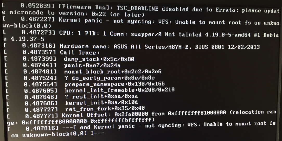

J’ai ensuite redémarré (pour info, dual-boot avec MS Windows, mais grub est toujours ok), mais mon Debian ne démarre plus. J’ai l’erreur suivante :
[Firmware Bug] : ISC_DEADLINE disabled due to Erradata ; please update microcode to version: 0x22 (or later)
Kernal panic - not syncing: VFS: Unable to mount root fs on unknown-block(0,0)
---[ end Kernel panic - not syncing: VFS: Unable to mount root fs on unkwown-block(0,0) ]---

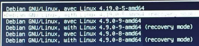

J’ai tenté un démarrage avec l’option du menu Grub (recovery mode) mais j’obtiens la même erreur.

L’intuition de @anonyme2 est bonne, mais il va un peu trop vite à mon goût, et surtout il assène les commandes censées réparer sans aucune explication ni méthode pour vérifier leur pertinence.
En effet je pense que réinstaller GRUB (grub-install) est inutile puisqu’il démarre correctement et charge le noyau. Je pense que le premier message « Firmware bug » n’a rien à voir avec le problème, il se produit bien plus tôt. Le message d’erreur
indique que le noyau a essayé de monter lui-même la racine. Or il ne devrait pas, car le noyau modulaire de Debian en est incapable et doit déléguer cette tâche à l’initramfs (anciennement initrd). J’en déduis donc que
  • soit l’initramfs est corrompu (mais il devrait y avoir un message du noyau le signalant),
  • soit l’initramfs est manquant (n’a pas été généré, peut-être par manque d’espace disque dans /boot ou à cause d’une erreur lors de sa construction),
  • soit l’entrée de menu du fichier de configuration de GRUB (/boot/grub/grub.cfg, généré par update-grub) ne contient pas d’instruction initrd pour le charger (c’est également le cas quand l’initramfs n’existe pas).
Dans les deux premiers cas, il faut reconstruire l’initramfs avec update-initramfs -u. Dans les deux derniers, il faut reconstruire grub.cfg avec update-grub.
Donc avant d’exécuter la moindre commande je serais d’avis de vérifier la présence d’un initrd pour la version du noyau et d’une commande initrd dans les entrées de menu du noyau de grub.cfg.

J’ai testé les autres entrées, en mode recovery, et ça ne démarre pas non plus.

  1. Le répertoire /boot contient bien les initramfs des deux noyaux 4.9 disponibles dans le sous-menu d’options avancées de GRUB, et ils datent d’avant la mise à niveau donc on peut supposer qu’ils n’ont pas été altérés. Donc le démarrage avec un de ces noyaux ne devrait pas provoquer la même erreur qu’avec le noyau 4.19. Peux-tu vérifier le contenu de l’entrée de menu de GRUB pour un de ces noyau avec la touche “e” après l’avoir sélectionné ?
  1. En revanche il n’y a pas d’initramfs pour le noyau 4.19.
  1. La racine a vraiment très peu d’espace libre. Cela pourrait expliquer pourquoi l’initramfs du nouveau noyau 4.19 n’a pas été construit.

Oui, quand je démarre les autres noyaux, je n’ai pas la même erreur, mais le démarrage reste bloqué avec un écran clignotant (allumé/éteint en continu). Je ne peux pas aller plus loin. Je peux essayer de faire une vidéo postée quelque part pour montrer à quoi ça ressemble ?
