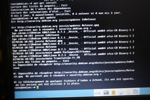

Bonjour, je viens de terminer l’install de Debian 8, cette fois sans problème apparent… a partir de cet iso cdimage.debian.org/debian-cd/current/amd64/bt-cd/debian-8.7.1-amd64-xfce-CD-1.iso.torrent
en effet j’ai tenté l’installation plusieurs fois avec des isos différents qui m’ont apportés différents problèmes comme j’ai pu l’énoncer ici: https://www.debian-fr.org/t/probleme-dinstallation-dvd-choisir-et-installer-des-logiciels-echec/72513
Mais un problème persiste. Apt-get update me reporte des erreurs de sources et ça sur toutes les installs que j’ai pu tenter…
Je me demande d’ou viendrait ce problème, la sources.list me semble bonne pourtant…
je vous remercie d’avance de votre aide, bonne journée.
Sv.

Oui c’est bien un problème de réseau, j’ai réussi a me connecter uniquement sur un réseau publique Orange, j’ai pu effectuer apt-get update.

je ne comprend pas pourquoi j’arrive à me connecter qu’au réseau publique orange
