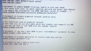

Je me trouve face à une problématique d’affichage sur mon Dell Vostro 3558 équipe d’une puce intel HD Graphics 5500.
Je suis sous Debian Stretch 9.3 toutes Maj faites.
De façon constante et aléatoire dans l’apparition l’affichage devient instable, saccadé et décalé (voir image ci-dessous
Avec une constance, le problème survient lorsque je suis sous Terminal

Pas si simple. Ce genre de problème de synchronisation ligne/trame peut aussi dépendre du mode graphique utilisé (pas seulement la résolution mais les timings, fréquences verticale et horizontale…).
Un test consiste à sélectionner différents modes graphiques avec xrandr ou un des ses frontaux pour voir si le problème se produit systématiquement.

Le problème apparait sous Terminal (dans la session graphique) et uniquement en ouverture fenêtre plein écran

Tu veux dire que ça se produit aussi avec LibreOffice Writer ? Toujours en plein écran, et uniquement avec ce fichier, ou n’importe quel fichier, ou un nouveau fichier vide ? (je soupçonne que c’est la présence de beaucoup de blanc dans l’image qui déclenche le phénomène).

Ça me fait penser aux problèmes de synchronisation d’image avec les signaux vidéo analogiques RVB (VGA) ou composites. L’image blanche provoque des fronts importants et périodiques dans le signal image qui interfèrent avec la lecture des fronts des signaux de synchronisation marquant le début ou la fin des trames et des lignes.
Au cas où ça correspondrait :
bug tatouage numérique intel
J’ai exactement ce problème là. Merci @jcsm33 pour l’avoir pointé.
J’ai deux écrans connectés en DisplayPort. Vivement une mise à jour du noyau.
