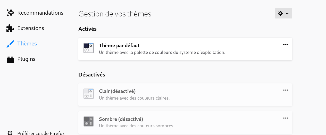

quel theme utilises tu?
about:addons
→ Themes
Salut @grantoubab
Tout d’ habord merci de te pencher sur mon problème . Donc j’utilise le thème par défaut de Firefox et le thème Adwaita Dark pour le système.Pour les applications système pas de soucis.J’ai essayé le thème sombre de Firefox mais c’est pareil .Sous Stretch ça marchait bien pourtant

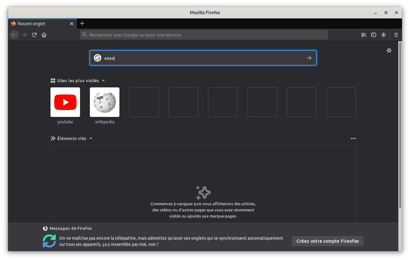

je suis en Firefox 70, mais je n’obtiens pas un affichage entièrement sombre comme toi
Oui le mode sombre du bas que tu as obtenu me conviendrais. J’ai même ajouté le dépôt Backports au sources.list et ça ne m’a pas upgradé le firefox donc au point de départ .Il me dit que tout les paquets sont à jour

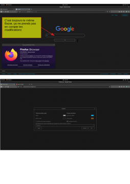

Voilà l’installation de Firefox s’est faites avec succès en local.Mais malheureusement rien ne change ,toujours police noire sur fond noir dans les champs de saisie en ayant modifié les couleurs :frowning: .J’aimerais savoir comment as-tu obtenu le mode sombre de ta deuxième capture d’écran .
Voici une autre capture de la misère :

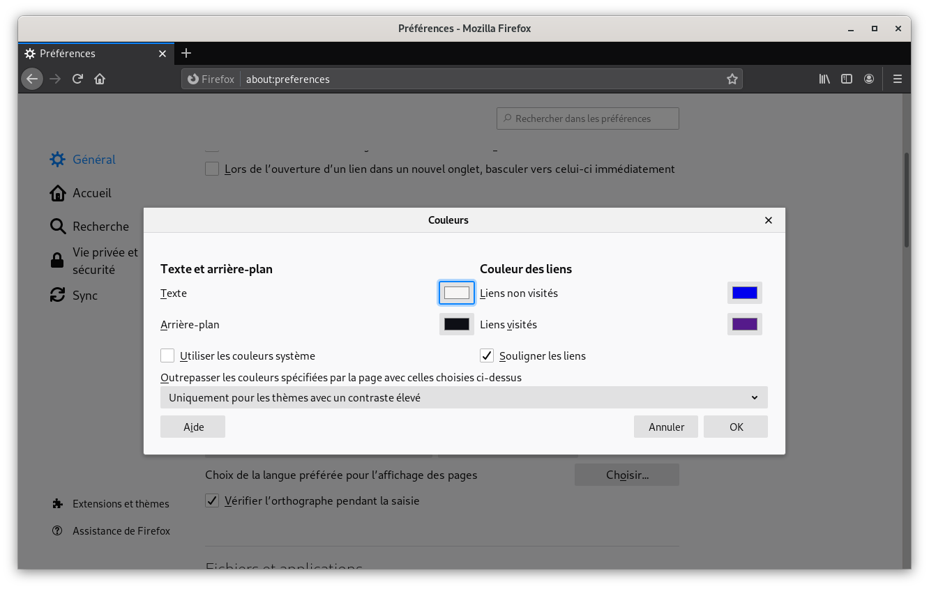

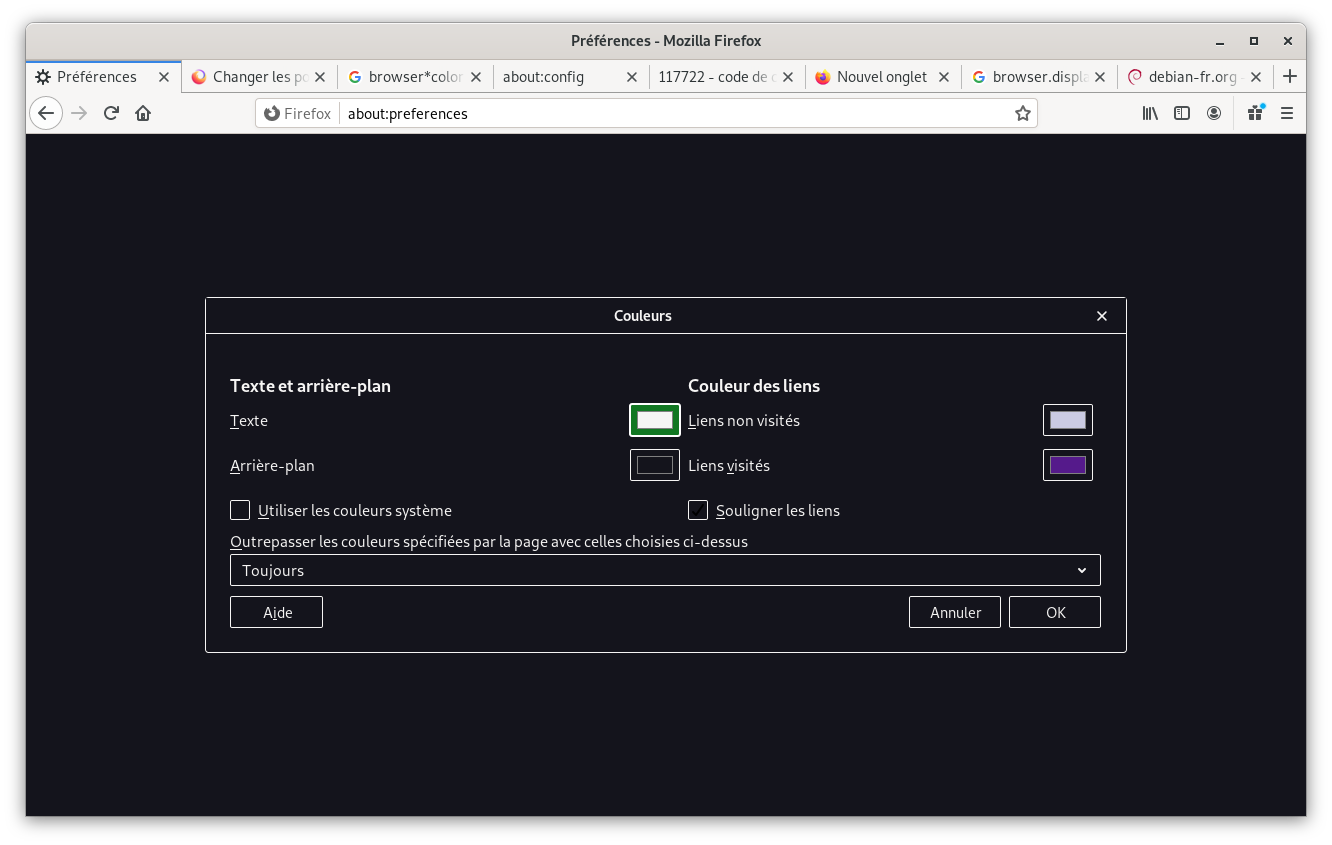

  • un profil tout neuf sans extension
  • le theme sombre
  • ce réglage de la couleur dans les préférences
Re
Oui j’ai fais ce que tu m’a recommandé ,ça marche pour la page d’accueil , mais dès que je vais sur un autre site c’est blanc de chez blanc .Essaie avec Qwant tu verras. Je crois qu’il y a un bug quelque part.Comme mon anglais est très approximatif et que je ne sais pas trop comment fonctionne les rapports de bug je suis à l’arrêt total .Obligé d’avoir une extension pour avoir une fonctionnalité qui devrait être de base … c’est triste .Ça marchait bien sur Stretch , pourquoi sur buster ça déraille ?

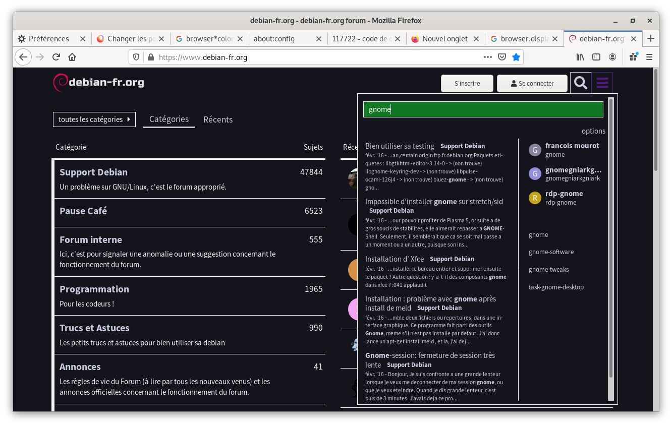

j’arrive à ça en mettant le fond des zones d’écriture en vert
http://html-color.org/fr/117722

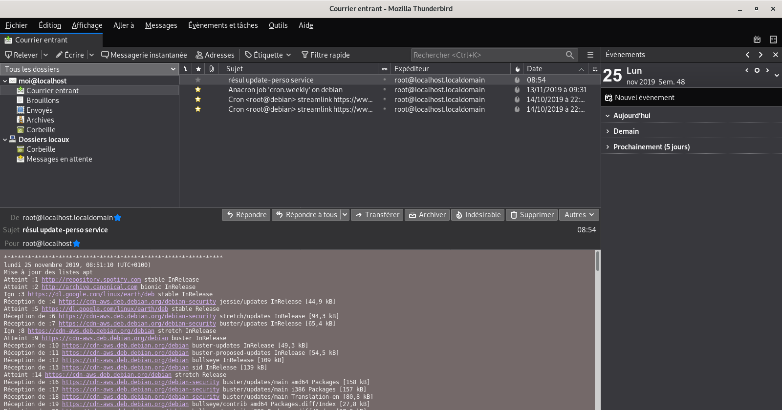

Tant qu’à faire j’ai joué aussi avec les couleurs de Thunderbird

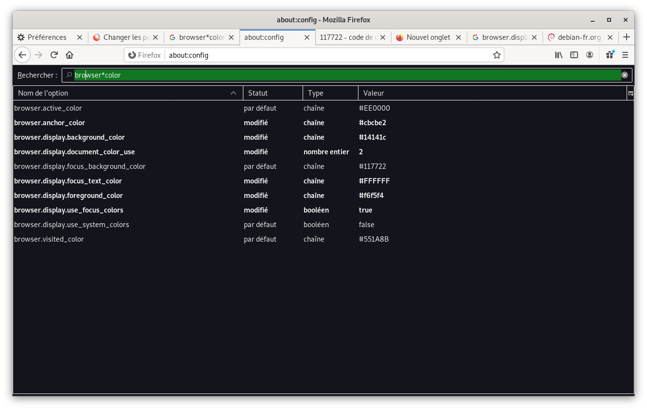

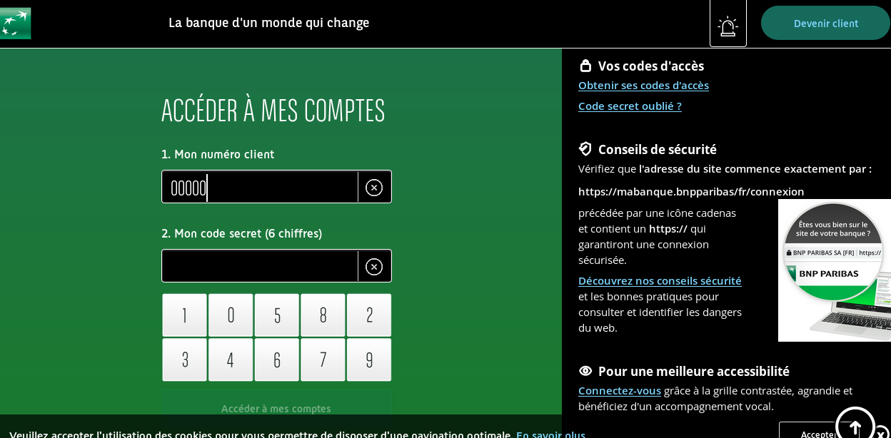

je viens d’essayer ces réglages mais il apparaît toujours un problème avec la couleur d’arrière-plan ( background_color ) quelle qu’elle soit ou avec la valeur “2” qui outrepasse le choix du site .
Par exemple :
  • les valeurs 14141c et 161514 sont incompatibles et me donnent un écran noir d’encre . Il me faut changer 161514 en ffffff pour retrouver un affichage lisible
  • avec un fond noir ce sont les coches (dans les cases pour faire un choix) qui restent noires et qui deviennent invisibles
  • avec “2” c’est le clavier virtuel imposé pour le mot de passe qui n’affiche plus les chiffres sur le site de la banque postale ( et donc qui invalide toute possibilité de changement non ? )
  • parfois c’est l’en-tête d’un site qui n’apparaît pas ( cas de B*capital ) exactement comme lorsque la taille de la police choisie est trop grande
    etc etc j’ai eu des effets surprenants en modifiant les couleurs et hormis le choix par défaut rien ne fonctionne pour tous les sites visités . Mais parfois tout va bien . En tout cas sur mon ordinateur .

Le paramètre « outrepasser les couleurs spécifiées par la page »
  • 0 uniquement pour les themes avec contrast élévé
  • 1 jamais
  • 2 toujours
Effectivement c’est jamais totalement satisfaisant sur tous les sites
  • sur la bnp plus de clavier pour saisir le mot de passe, ça s’appelle de l’ultra sécurisation :joy:
  • certaines images pas affichées

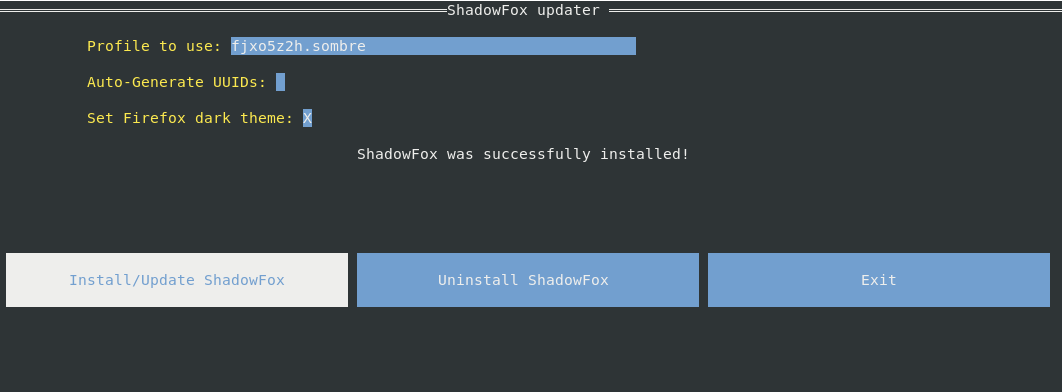

  • firefox -p pour créer un profil nommé sombre
  • récupérer shadowfox_linux_x64 le mettre dans ~/.mozilla/firefox/ lui donner les droits d’exécution par chmod +x
  • lancer l’outil et selectionner les réponses avec la touche tab
~/.mozilla/firefox$ ./shadowfox_linux_x64
ça donne ça
BanzaÏ :laughing:
ça ma bien créé
~/.mozilla/firefox/fjxo5z2h.sombre/chrome/ShadowFox_customization$ ls
colorOverrides.css  internal_UUIDs.txt  userChrome_customization.css  userContent_customization.css
mais je ne vois pas ce que ça change, à creuser…
indique
ça améliore

J’ai essayé ton about:config grandtoubab et ça fonctionne à merveille , un grand merci, on devrait t’appeler le grandtoubib :smiley: .J’espère qu’a la prochaine mise à jour ,ça ne va pas tout foutre en l’air les réglages .
