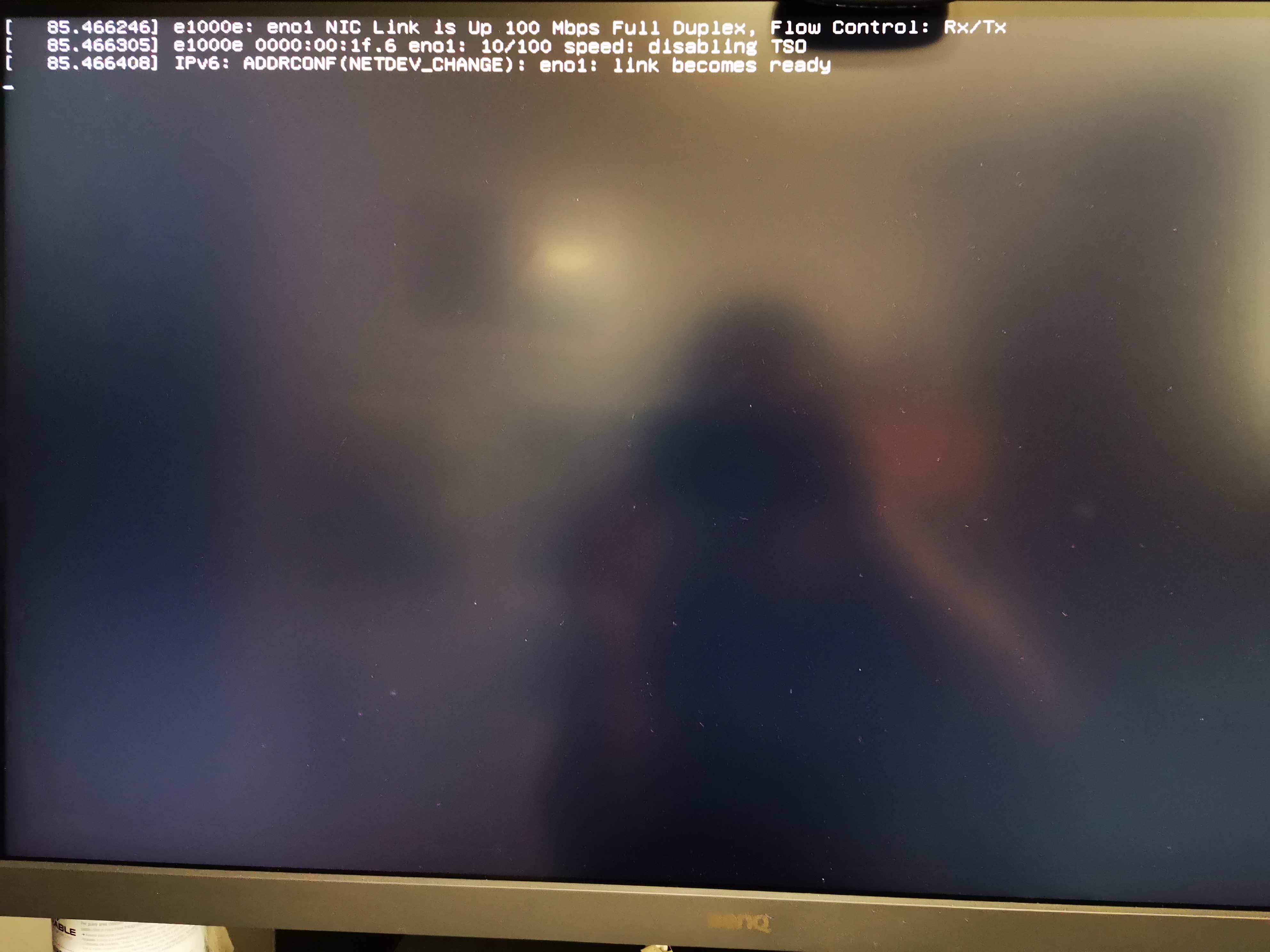

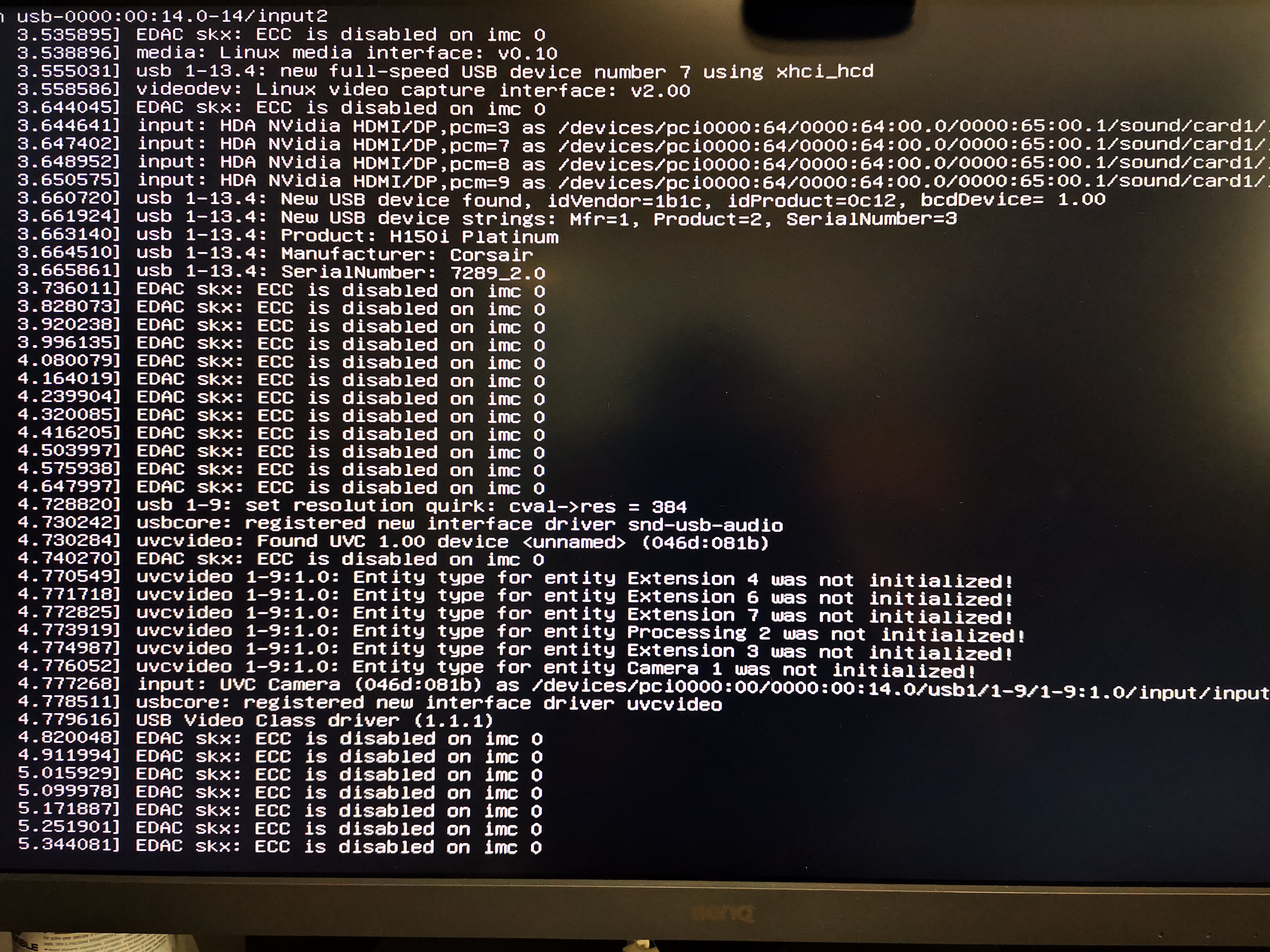

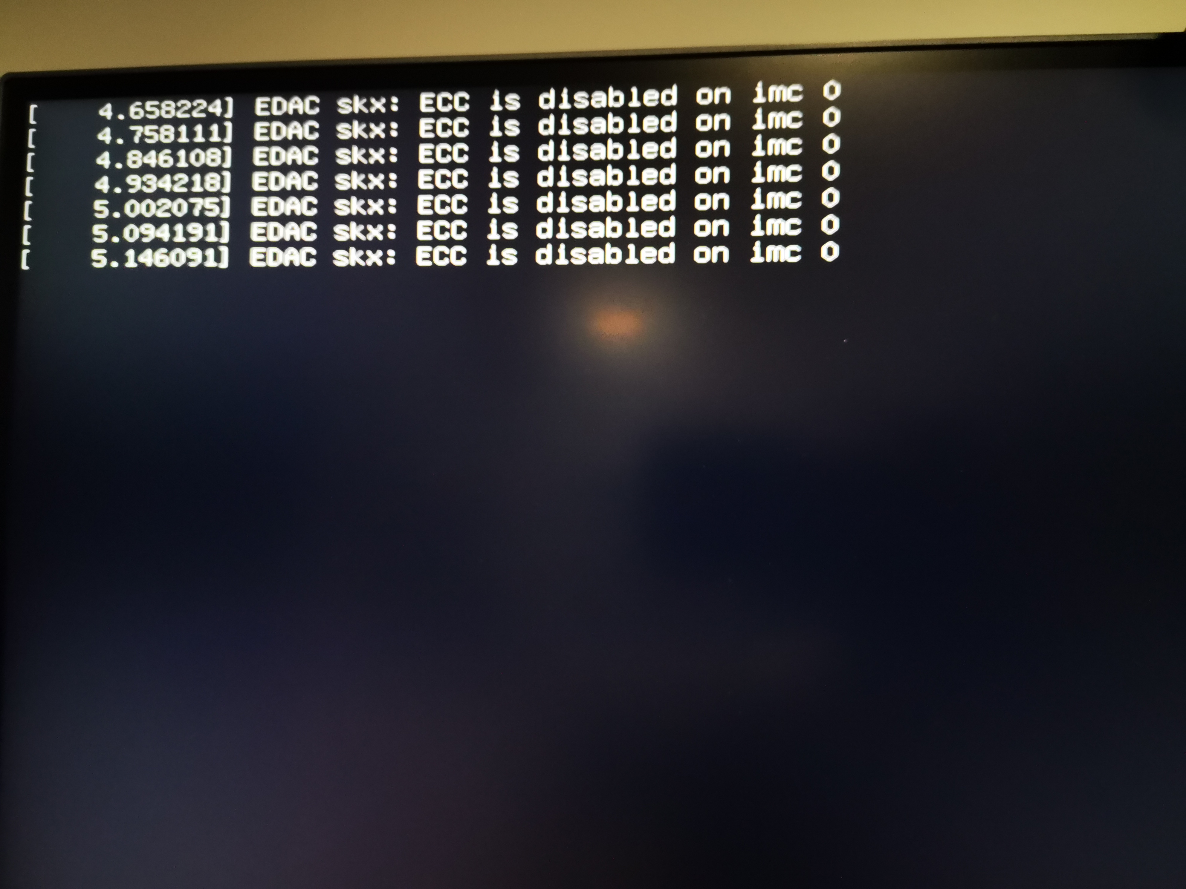

Après avoir tenté le recovery, voilà ce qu’il m’affiche:
Le problème semble persister :confused:

C’est-à-dire ? Dans quelles circonstances ces trois photos ont-elles été prises ?
En tout cas le message ne semble pas bloquer le noyau.
