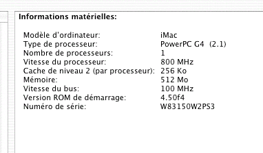

l’imac que je possède est un G4 800mhz.

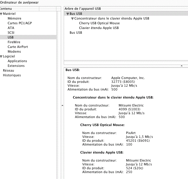

l’usb est à 12 Mbit/set le firewire à 400 .
je n’ai pas trouvé d’interfaces firewire pour disques dur externes. sur internet. je n’ai pas cherché a fond je dois avouer.
si cela peux régler un problème de fluidité ce serais bien.
