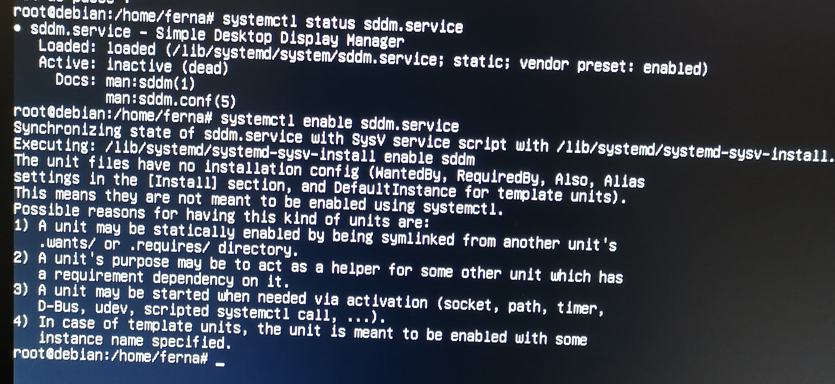

Voilà les réponses aux deux commandes
Et cette commande la à fonctionné !
Donc je suis rentré dans ma session normale.
Par contre au redémarrage de l’ordi, même situation… Donc ça ne se fait pas automatiquement.
Je dois retaper la bonne commande.
Assure toi donc que l’unit service de ssdm soit enable du coup
systemctl enable sddm.service
Déjà fait, voir plus haut.

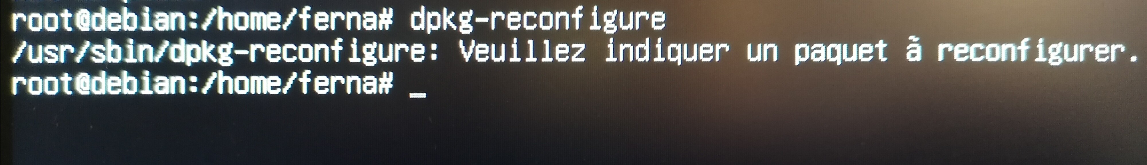

Tenter dpkg-reconfigure ?

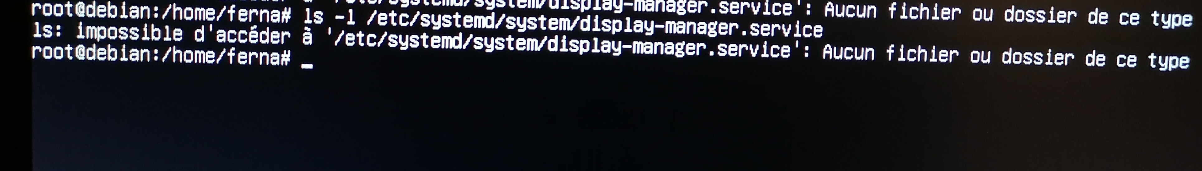

Edit : qu’affiche
ls -l /etc/systemd/system/display-manager.service
Voila
Il n’y est pas. Il pourrait suffire de le créer en tant que lien symbolique pointant vers l’unité sddm.service
ln -s /lib/systemd/system/sddm.service /etc/systemd/system/display-manager.service
mais avant as-tu tenté la commande dpkg-reconfigure que j’avais suggérée ?
Non, je dois juste taper dpkg-reconfigure ?
Comme je déteste me répéter, une recherche dans les messages précédents devrait répondre à ta question.
Qu’en déduis-tu ? (à part que je suis un connard suffisant, mais j’assume)
À part le côté connard suffisant, je ne vois rien d’autre
Ou sinon oui il manque un paquet, mais je sais pas lequel, ou pas exactement le nom correct du paquet.
Ça fonctionne ! Tout est redevenu à la normale !
