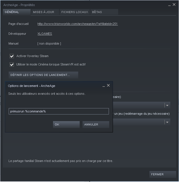

Pour la suite du tutorial, sa se passe dans Steam > Bibliothèque > Clique droit sur ton jeu > Propriété > Option de lancement

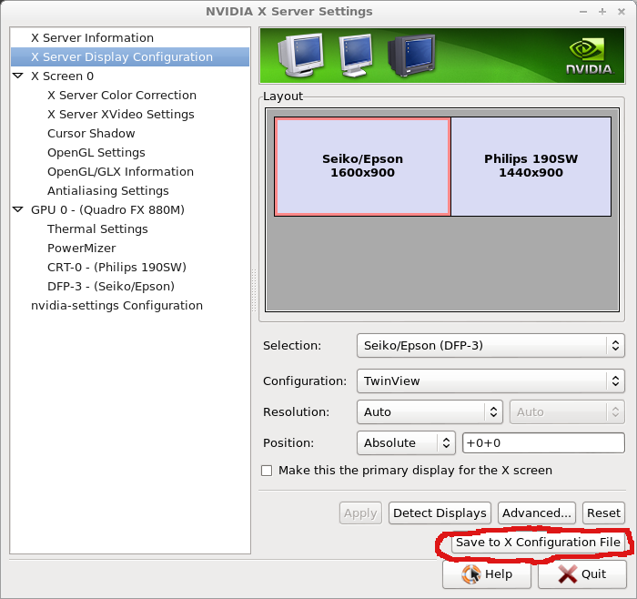

As tu regarder dans affichage pour vérifier si l’écran 2 est détecter, tu pourras peut être configurer le second écran pour que sa marche .
Pourrais-tu poster le contenu du fichier :
/etc/X11/xorg.conf
DOC: Je m'assure que vous n'êtes pas un robot !
Si tu ne vois qu’une ligne de display, c’est la source de ton problème car Xorg est le gestionnaire d’affichage et si au début t’avait un module / Pilote qui se chargeait mal, il est possible que le fichier de configuration de Xorg est foireux
Si c’est le cas,n essaye ceci: (Renommer le fichier conf)
mv /etc/X11/xorg.conf /etc/X11/xorg.conf.bck
Lance nvidia-settings en administrateur dans le terminal puis applique le screen.
Je suis pas sûre : Tu peux utiliser simplement la commande nvidia-xconfig pour configurer Xorg
Chapter 6. Configuring X for the NVIDIA Driver
Ensuite reboot
Retour en arrière:
rm /etc/X11/xorg.conf #Le fichier existe car nvidia-settings la générer
mv /etc/X11/xorg.conf.bck /etc/X11/xorg.conf #Ancienne configuration restaurer
